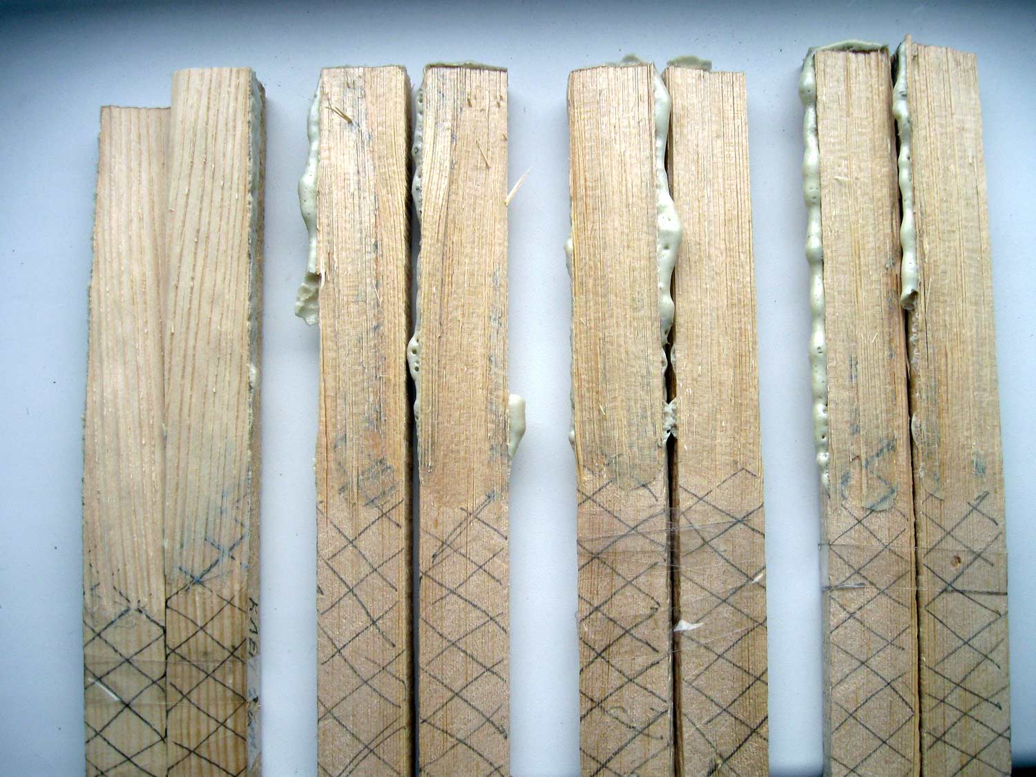

Купил таки клей. ПУР 501, две бутылки по 0,5. Пока провожу сухие испытания. Склеил и поломал уже 8 образцов разными способами. Сначала 4 штуки с односторонним нанесением клея (как рекомендуется в инструкции), и разным временем выдержки перед склейкой. Результаты неудовлетворительные. Ломается строго по границе пропитанной клеем древесины и чистой древесины.
Затем склеил 4 образца с двухсторонним нанесением клея и разным временем выдержки. Все они ломаются не по клею.
На фотографии все образцы с двухсторонним нанесением клея. Слева направо первые два образца с временем выдержки 5-6 мин, спрессованы под большим давлением.
3-й образец  с временем выдержки около 7 минут, спрессован под небольшим давлением.
4-й образец с временем выдержки около 15 минут, спрессован под большим давлением.
Большое и малое давление, конечно конечно субъективная характеристика. Сжимал струбцинами.
Результаты говорят о том что в пределах допустимого времени выдержки качество склейки практически одинаковое, давление склейки тоже можно варьировать в разумных пределах.
Наносил клей резиновым шпателем, потом оставил его как есть в клею. Рассчитывал что к резине клей равнодушен. Ан нет -  он пристал мертвой хваткой. Гну шпатель всяко разно, клей и не думает отставать и трескаться. Вывод - клей очень даже пластичный.
Отверждается от влаги содержащейся в воздухе и древесине. Поначалу напрашивается вывод о том что лучше клеить в жарком влажном помещении. Но вывод ошибочный. Лучше все же в сухом, так клей успевает впитаться в древесину. А то что застывать будет может чуть долше, так и хрен с ним.
