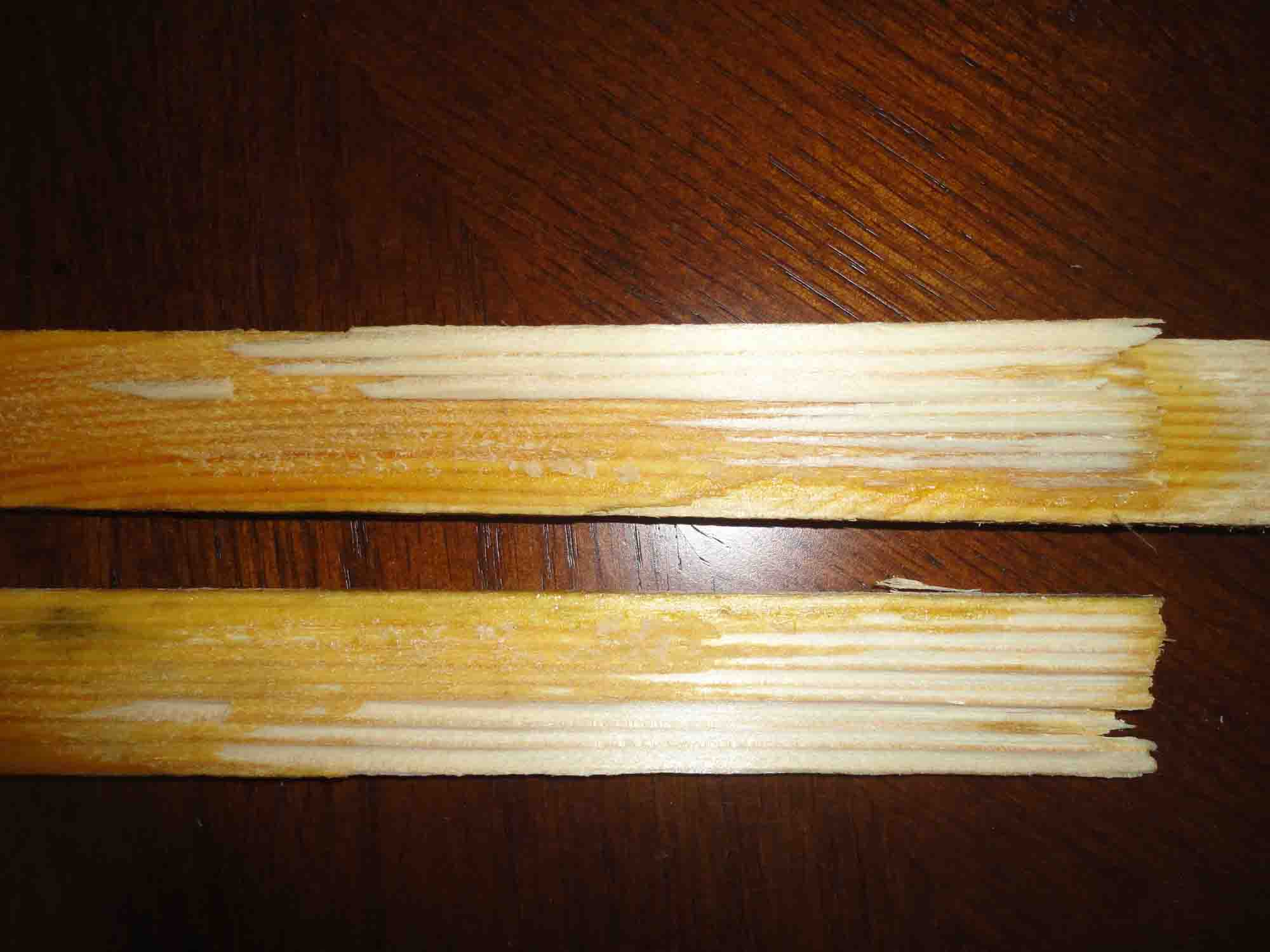

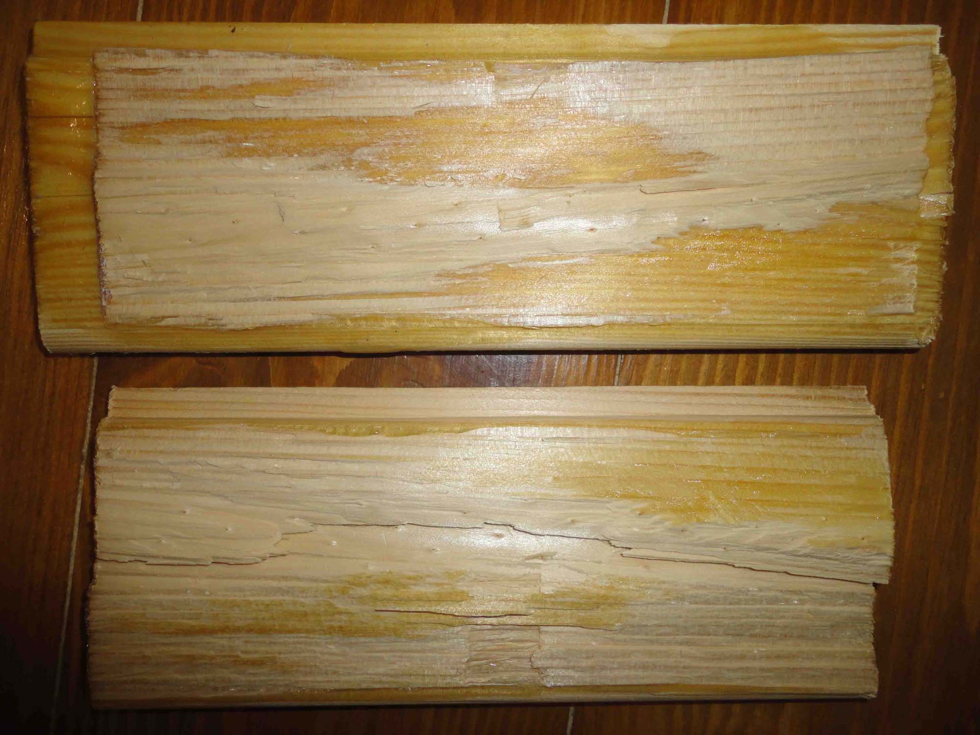

nic
Что скажите?
1) Сжимал как ножницы
2) На отрывал друг от друга. (склейку особо не зажимал)
3) Эту никак не мог развалить, молоток, кувалдочка... (прижимал двумя кирпичами) Начинало деформироваться дерево, потому взял стамеску и уже ударами в место склейки таки развалил.
nic
Клеил Epoxy 520. Правда ей лет так 5, но хранилась она в герметичной таре в диапазоне +5 -- +25. На вид как с завода, прозрачная без каких либо дефектов. Отвердитель за такое время сдох (ПЭПА), купил новый R11 (аналог ПЭПА).
Это вообще первая моя склейка эпоксидкой. Попробую еще раз склеить образцы. На первом фото смола сильно впиталась в дерево, возможно мало намазал.
Есть ткань Т-13 (275гр/м), стоит ли давать полоску стеклоткани в переклее, даст ли это дополнительную прочность?
maksim83
когда клеют дерево в основном в Эпоксидку такого типа как 520 добавляют наполнитель хлопок или микросферу или что есть под рукой для густоты.
Отвердитель конечно сдохнет а смоле ничего не будет.
Стеклоткань дает дополнительную прочность, но и дает вес., если хотите то тоненькую туда стеклоткань вставляйте или  тонкий ровинг.

Кстати  хорошим  наполнителем  при  склейке  деревянных  деталей  является мелкая  бальзовая  пыль.  Никогда  её  не  выбрасываю.  Перед  самым  склеиванием  замешиваем  до  густоты  сметаны  и  укладываем  на  поверхность ,  намного  прочнее  выходит  шов.  Так  же  можно  использовать  пыль  липы.
АВИ
Это откуда взято? Личный опыт? Действительно, при склейке эпоксидкой, нет нужды в скрупулёзной подгонке деталей, как при склейке водными клеями.Любой наполнитель, препятствующий вытеканию клея, решает проблему, поскольку эпоксидка не теряет объёма по мере затвердевания. Прокладку ткани, в данном случае,  можно рассматривать как наполнитель. В смысле прочности она ничего не добавляет, а вот навредить может. Не стОит заморачиваться.
