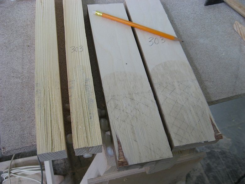

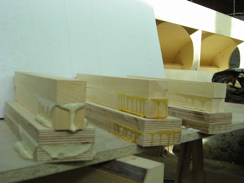

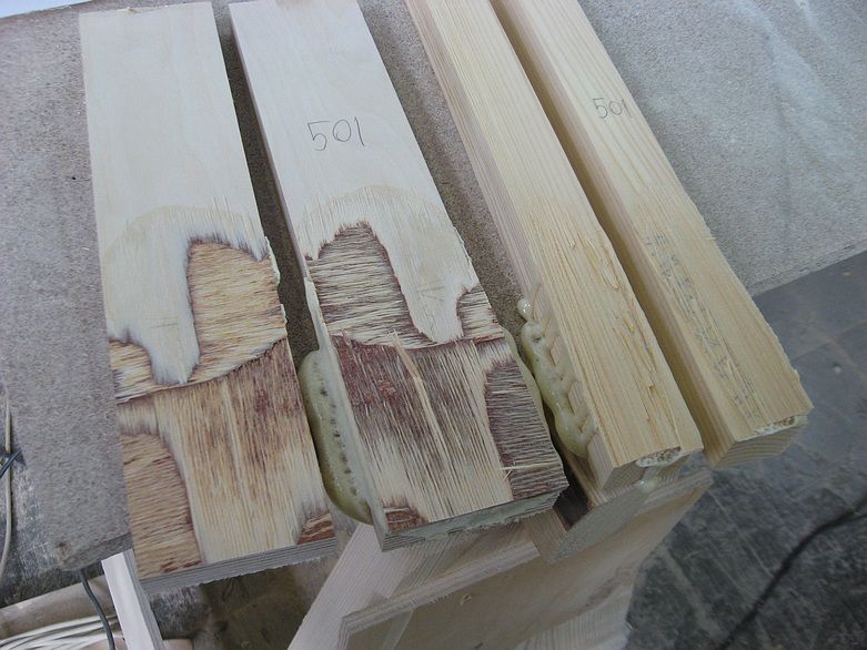

Вчера провёл небольшое испытание клеев. Испытуемые: Полиуритановый ПУР клей 501, ПВА 303 (оба от клиберита) и Титебонд 2. Сначала склеил сосновые рейки 27*30, потом решил склеить фанеру двадцатку так как у неё более однородная структура.

Для лучшей наглядности место склейки заштриховал чтоб лучше было видно.
Первый ПУР 501

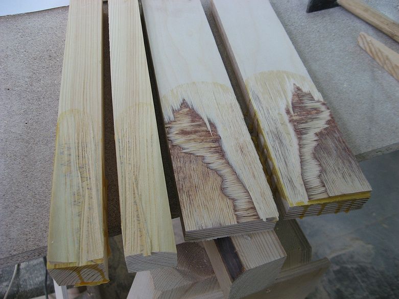

Ну а здесь полный....Алес капут....
Испытание фанерой ПВА 303 непрошол.
Хотя ради справедливости следует сказать что склеивал я уже порядком разбадяженным и несвежим тем что под руку подвернулось. И ещё он по классу Д3 а остальные Д4, так что он не в своей лиге.
