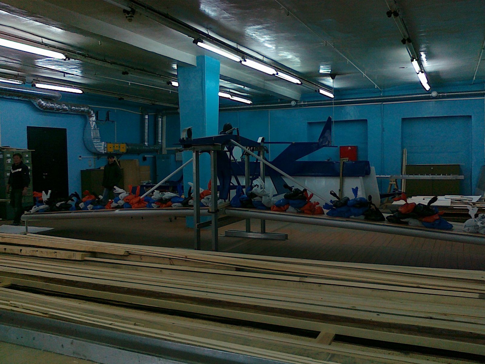

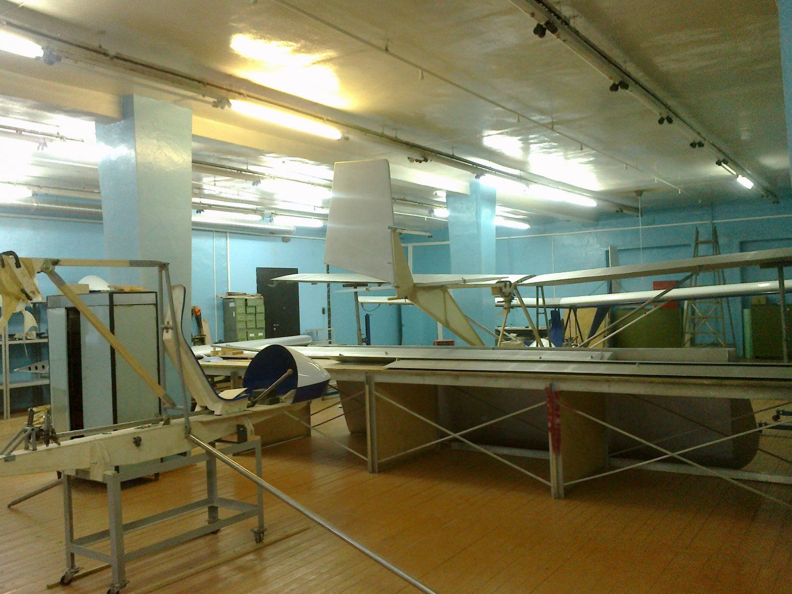

вот эта шляпа собиралась на клей ПУР501
испытания не прошла. Крылья не вернулись в исходное положение.
Поэтому завязывайте уже с этим клеем. Всё испытано до вас, давно.
Умные учаться на чужих ошибках.

Точно нормально запрессовывалось? Он не любит быть толстым, этот клей.

тут дело в АДГЕЗИИ , но не в самом клею. Просто ПУР501 ,он порозаполняющий. Там пена давит из всех щелей. Держался клей в порах, вот и все.
С эпоксидкой.
Есть пару проблем.
1) поверхность - кто не вкурсе - на проэмаличенные детали-эпоксидка не липнет. ОТВАЛИТСЯ. Поэтому клеем все, потом эмалитим.
2) срок годности и хранение. ВЛАЖНОСТЬ. Если основа побелела - или при смешевании ЭД20, К153 , КДА - начинают белеть - не пузырится , а именно белеть. Ваша смола впитала влагу. Как бороться с этим, купить новую, или эту разлить по баночкам ,и поставить на батарею отопительную. Влага выйдет из неё но в течении недели.
Температурный режим не скажу, это был опыт далекого детства.
3)шлифованная фанера или дерево. Так же и плотные породы деревьев. Зависит от спила тоже. Орех, клен, лиственницу клеит. Дуб , граб и экзотику плотную уже начинаются проблемы. Там другие смолы идут просто. Все секреты у тех кто занимается Бильярдными Киями.
P/s ПВА хоть D4 НЕ КАТИТ. Кий бильярдный , крутит. А значит ПВА и им подобный клей на ваш Коршун Сизакрылый тоже не пойдут.
Так что оставьте это все мебельщикам, табуреты клеить. И для любителей все стеклом оборачивать.
Последнее тоже не вариант. Те брошки что на фотографии, их умельцы тоже стеклом обматывали и везде в заполнители ставили пенопласт.
Это технология на уровне моделек... не более. Летать то будет. На свой страх и риск - как говорится.

Все сказано верно, но, я был в курсе всего этого еще до того. Адгезия у пура сильная, все знают, кто работал без перчаток. Проблема адгезии у эпоксидки, по этому хорошо греть древесину перед нанесением. Адекватная подготовка древесины - само собой.
