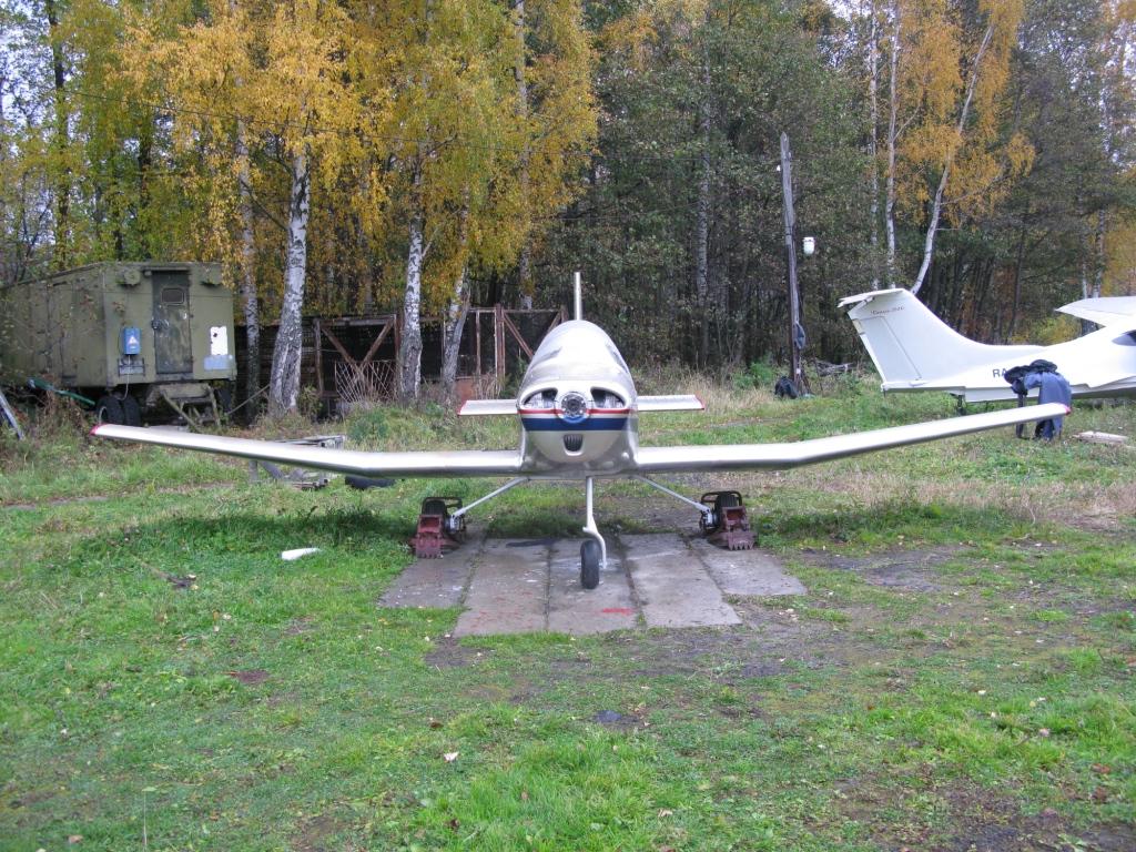

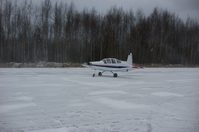

сегодня отыскал еще одних самодельщиков в Кронштадте - Лявин Петр Иванович, тоже строят самолет, всё тот же Дельфин 3, четырехместный ))))  правда строят медленно, так как похоже исключительно на свои пенсии ))) Никогда бы не подумал, что столько самодельщиков может быть в одном небольшом городке )))
Вот собственно что имеем на сегодня
    191,9 КБ · Просмотры: 173

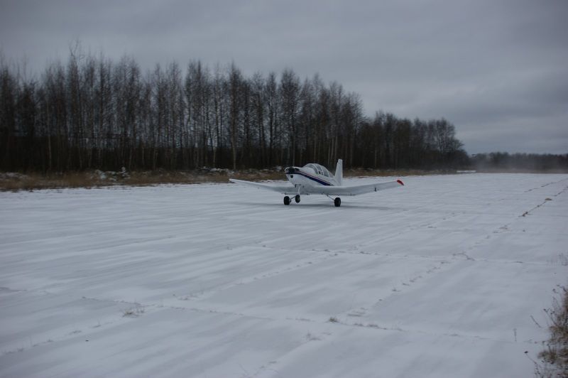

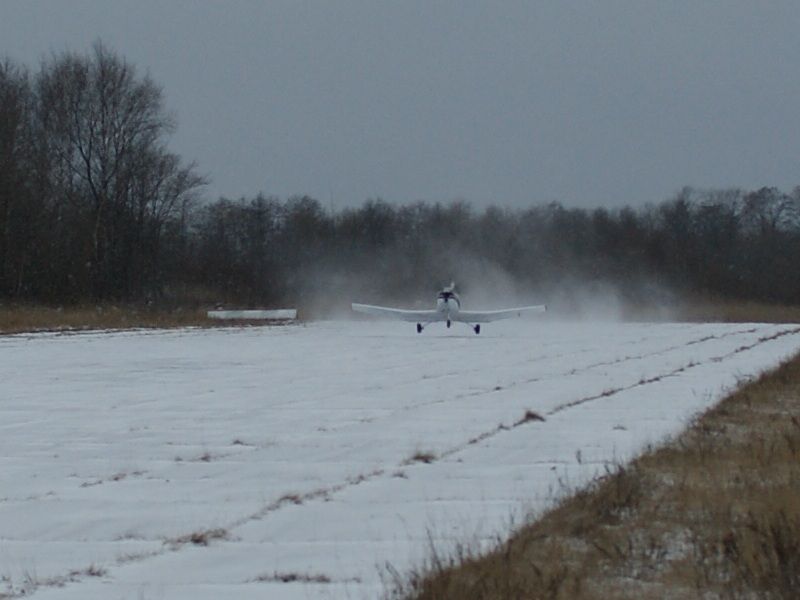

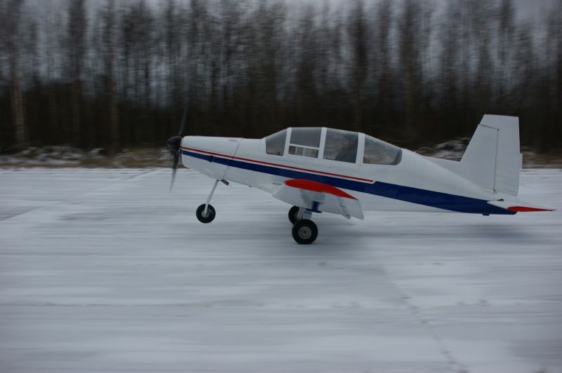

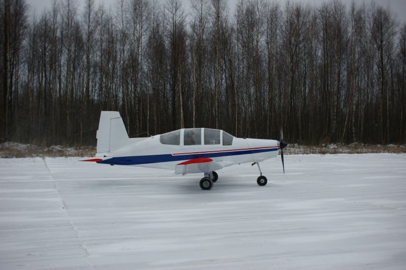

Задача - небольшие скоростные пробежки с подъемом НК...
опс... после пробега 30-40 метров случился "несанкционированный подлет"

Доброе время суток, Андрей.
Мой вопрос по основным стойкам. Скажите каую сталь использовали?
Спасибо.
Спасибо.
В данном случае использовали готовую композитную рессору из Луганска
http://rus.aero.lg.ua/index.php?do=static&page=ra
На  предыдущих самолетах использовали 60С2А

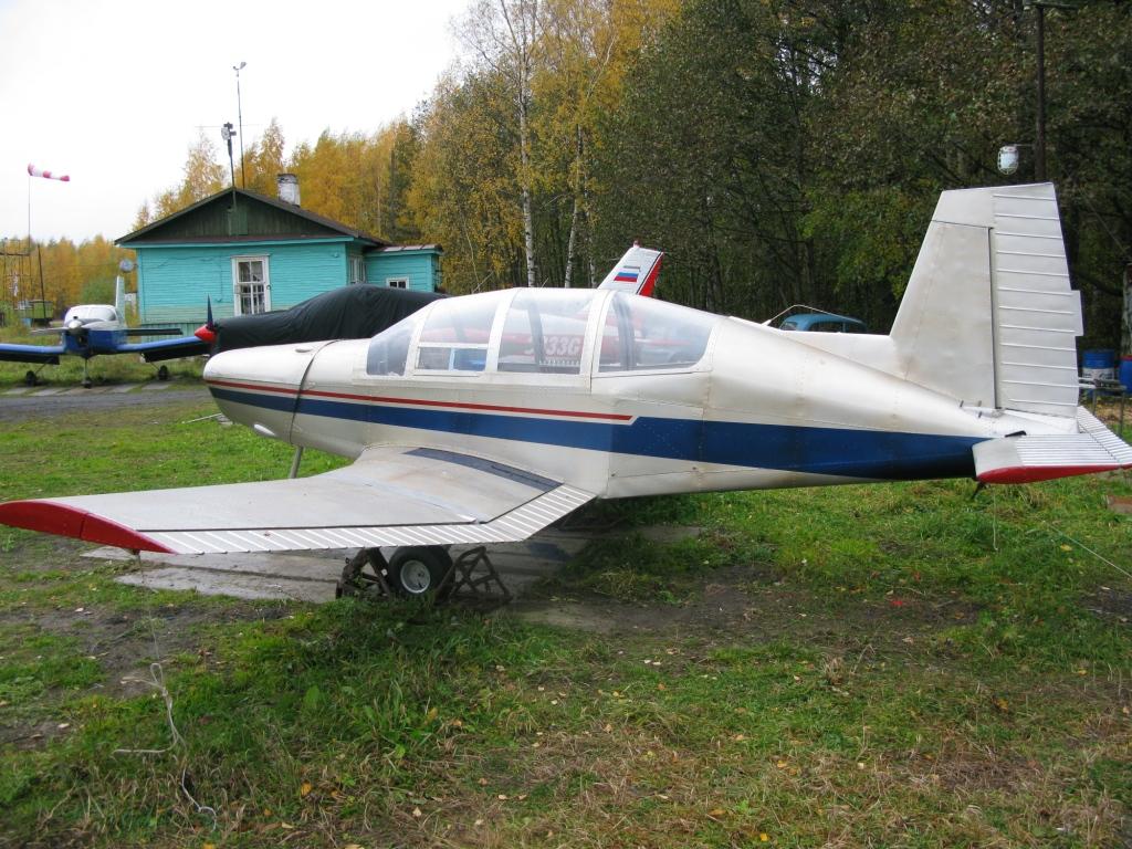

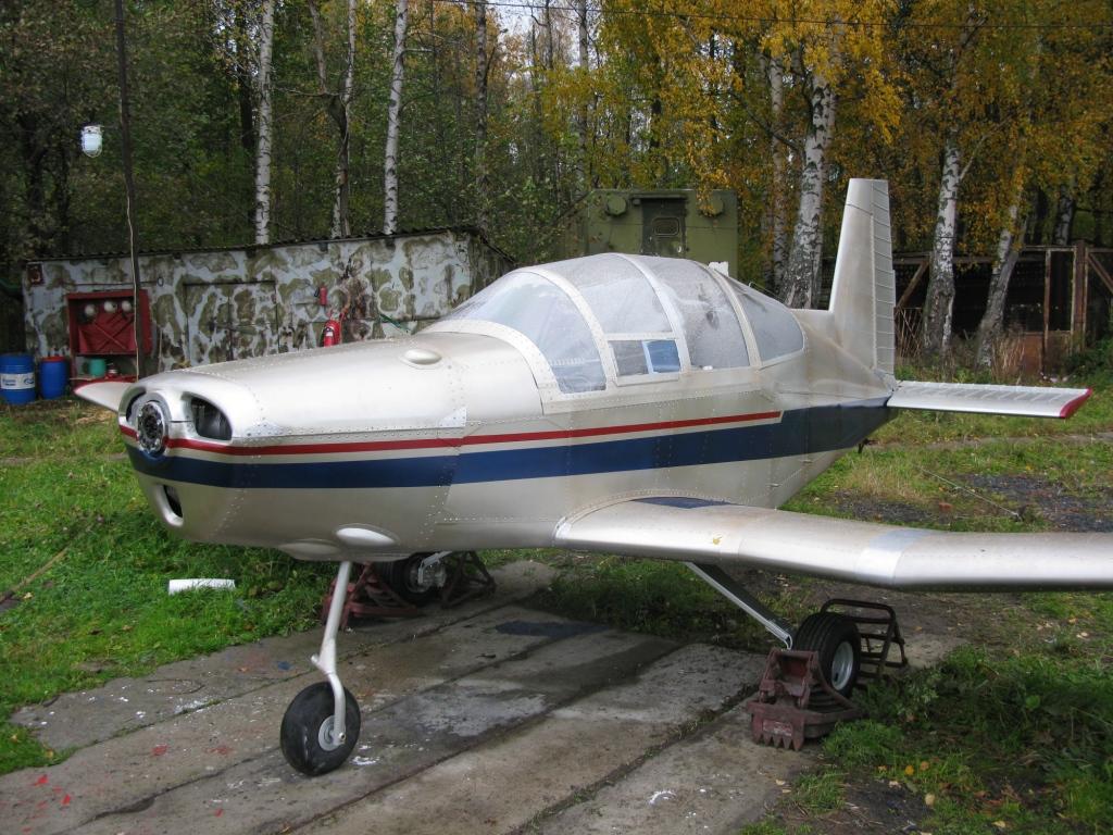

Ура! Вот и "Карась" полетел! Молодцы! Я его, правда, помню таким:
    29,2 КБ · Просмотры: 137

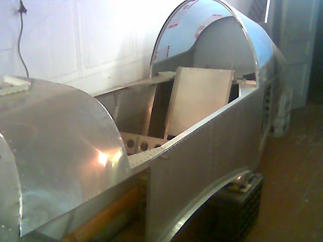

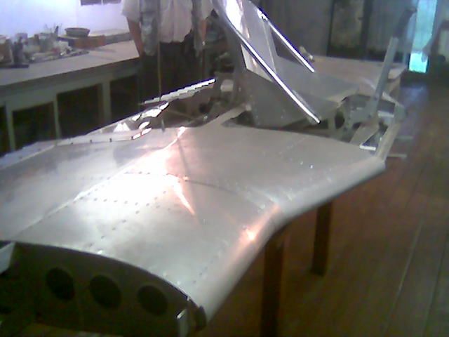

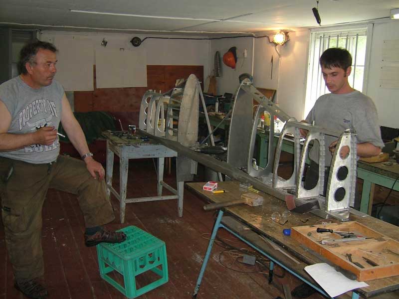

Скажите ,а какой сухой вес получился у аппаратика?И ещё,если можно фото центроплана без обшивки..Интересно как у вас устроена несущая конструкция крыла?
Так на одно фото выше и есть практически "центроплан без обшивки". Простите за плохое качество, мобильник.
Вес пустого получился 318 кг.
нарыл центроплан без обшивки  🙂 (самому полезно посмотреть как там все устроено, а то забыл уже)
    49,8 КБ · Просмотры: 199
