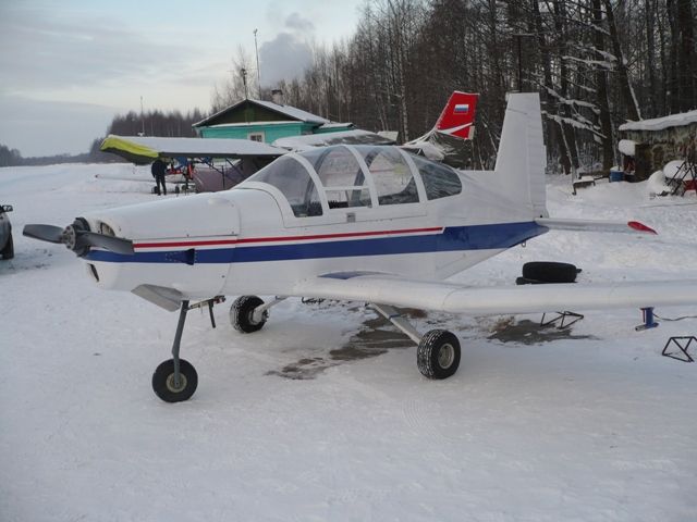

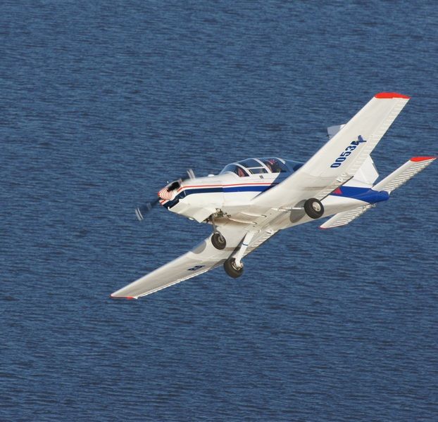

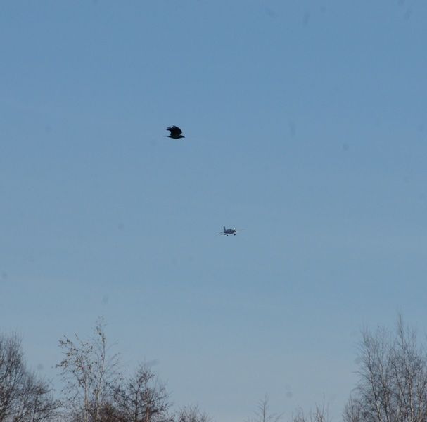

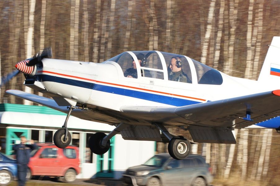

Долго ли, коротко ли... но самолет полетел. Конечно делать самолет почти 6 лет - это слишком долго. Были на то объективные причины и не очень. Первый полет состоялся 2 декабря прошлого года, на сегодня выполнено около десяти полетов, испытания продолжаются.

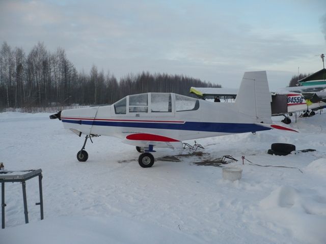

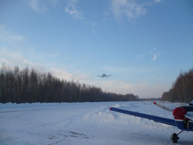

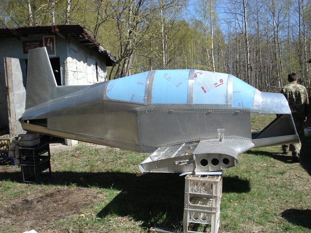

ээх стёклышко бы ещё, да небось дорого и тяжеловато будет ??
    29,4 КБ · Просмотры: 204
кстати, Андрей, у меня есть печь 2х1м , технологии уже отработаны на  десятке фонарей, можно сделать болван да выгнуть. Если есть желание, конечно.

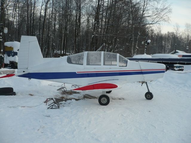

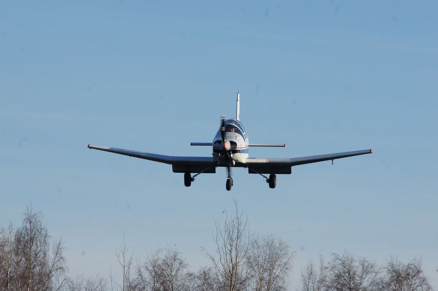

РВ цельноповоротный? Можно ТТХ обнародовать?Интересует диапазон скоростей,вес..
да, ЦПГО. ТТХ конечно обнародуем, позже. Пока рано говорить, испытания еще не закончены. Самолет летал только в варианте с одним пилотом, с двумя еще не летали, да и есть сомнения в правильности показаний приборной скорости.
По весу - немногим выше писал, вес пустого около 320 кг (плюс два пилота, плюс топливо 32 литра ~ 25 кг)
C дутым фонарем изначально не стали заморачиваться
Кроме фонаря есть еще куча моментов требующих доработки, и фонарь в этом списке далеко не первый ))), но на будущее очень может быть, спасибо за предложение

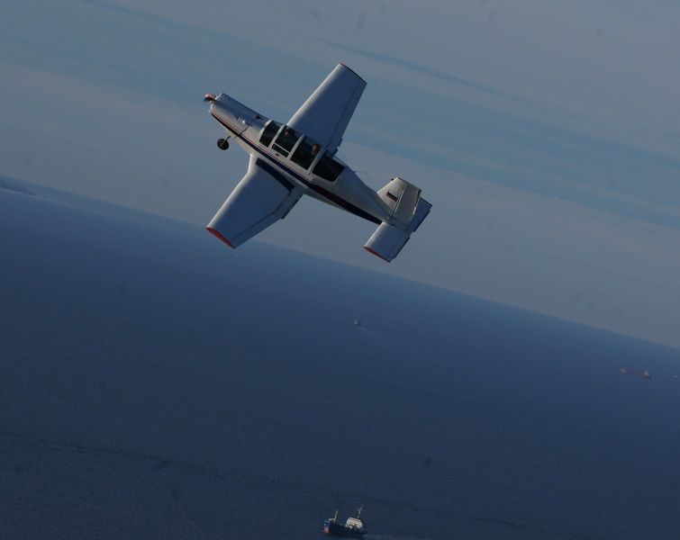

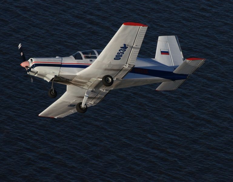

Осенний фотосет, посвященный окончанию забега "регистрация-сертификация"

Собственно поэтому на Teenie Two педали со стойкой связаны через пружины.
/me
Открою страшную тайну: они пружинами связаны на всех самолетах с управляемой носовой стойкой. И с хвостовой обычно тоже.
Но для самолетов с относительно высокими посадочными скоростями, к коим относятся кронштадтские, этого все равно мало и поэтому безопаснее делать переднюю стойку самориентирующейся.
Вопрос  -  а  как  быть  с  нетаинственным  фактом -  что  у  Зодиака ( протиражированного 100500  раз ) связь  между  педалями  и  управляемой  передней  стойкой -  жёсткими  тягами.  А  связь  педалей  с  рулём  направления  -  тросами...  В  общем  весь  контур  управления  по  направлению - практически  - имеет  жёсткую  связь...
И  никаих  особых  проблем  из  этого  не  проистекает...
Я  не  агитирую.  Каждый  сам  может  выбрать - жёсткую  схему  управления  применить  или  с  пружинами.  Или  вообще  с  самоустанавливающимся  колесом...
Каждый  вариант  имеет  свои  за  и  против...
Своих  любителей  и  ненавистников...
Но  при  чём  тут  утверждение  про  тотальную  победу  одной  из  возможных  схем  устройства  управления  носовым  колесом ?
