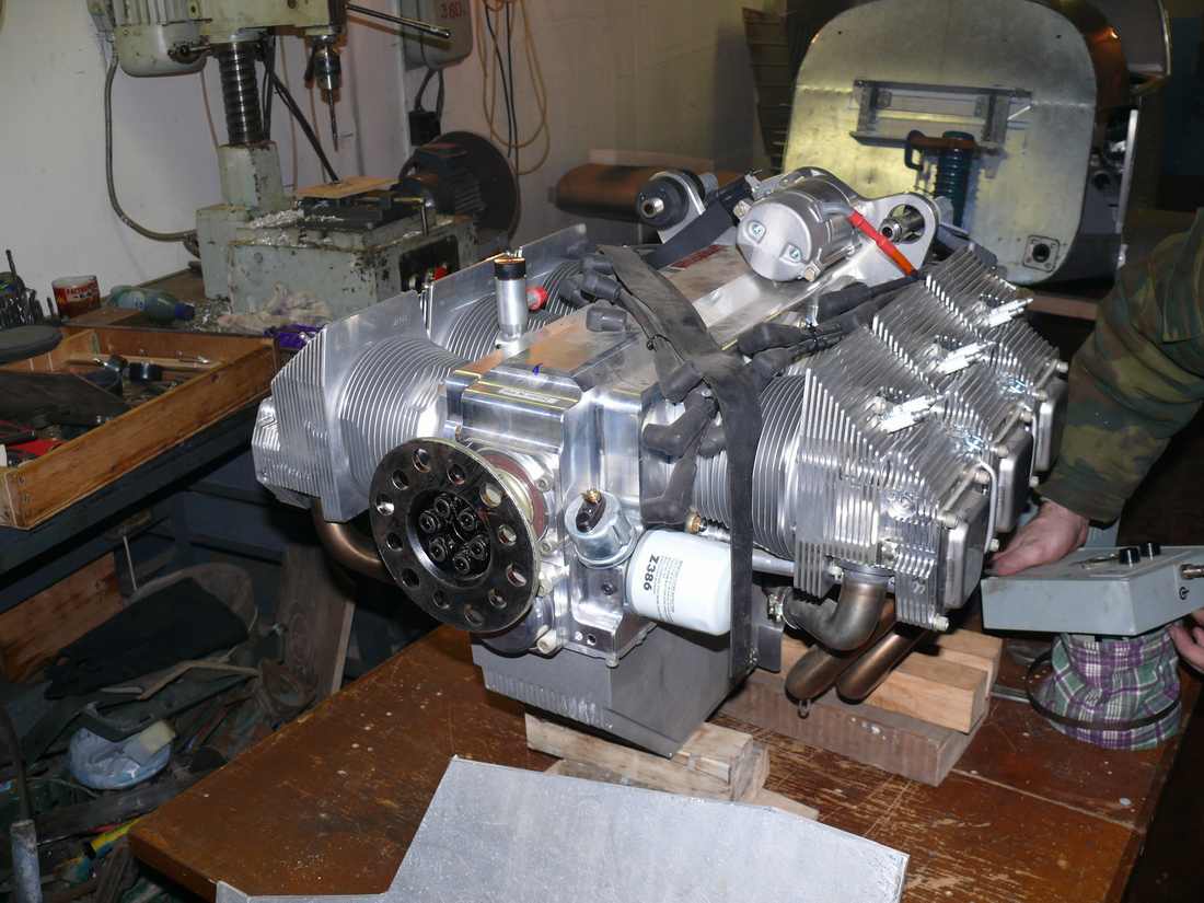

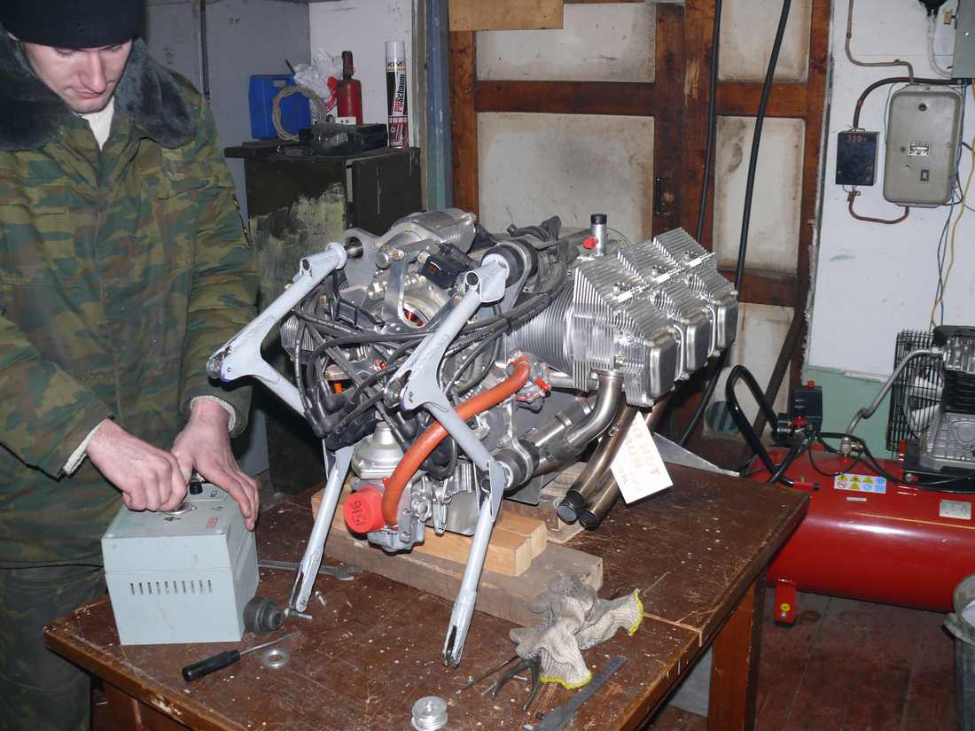

Движок - Джабиру 3300 120 лс
    89,5 КБ · Просмотры: 234

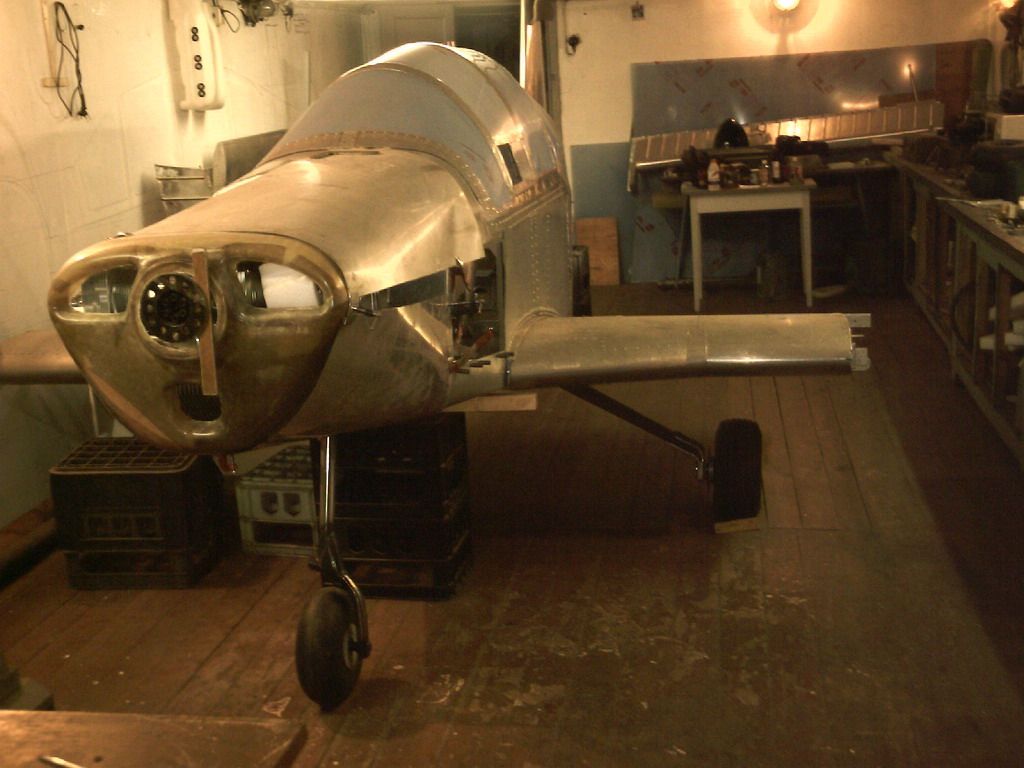

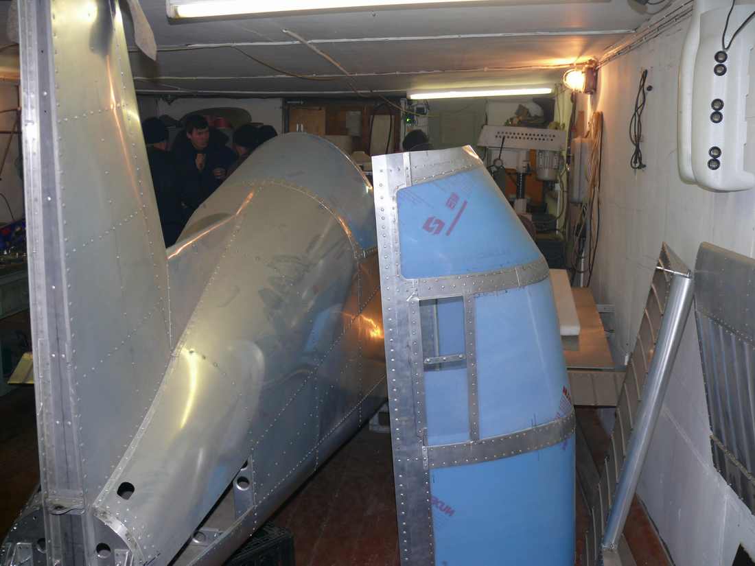

вот новые фотки - процесс на сегодняшний день
    50,9 КБ · Просмотры: 190

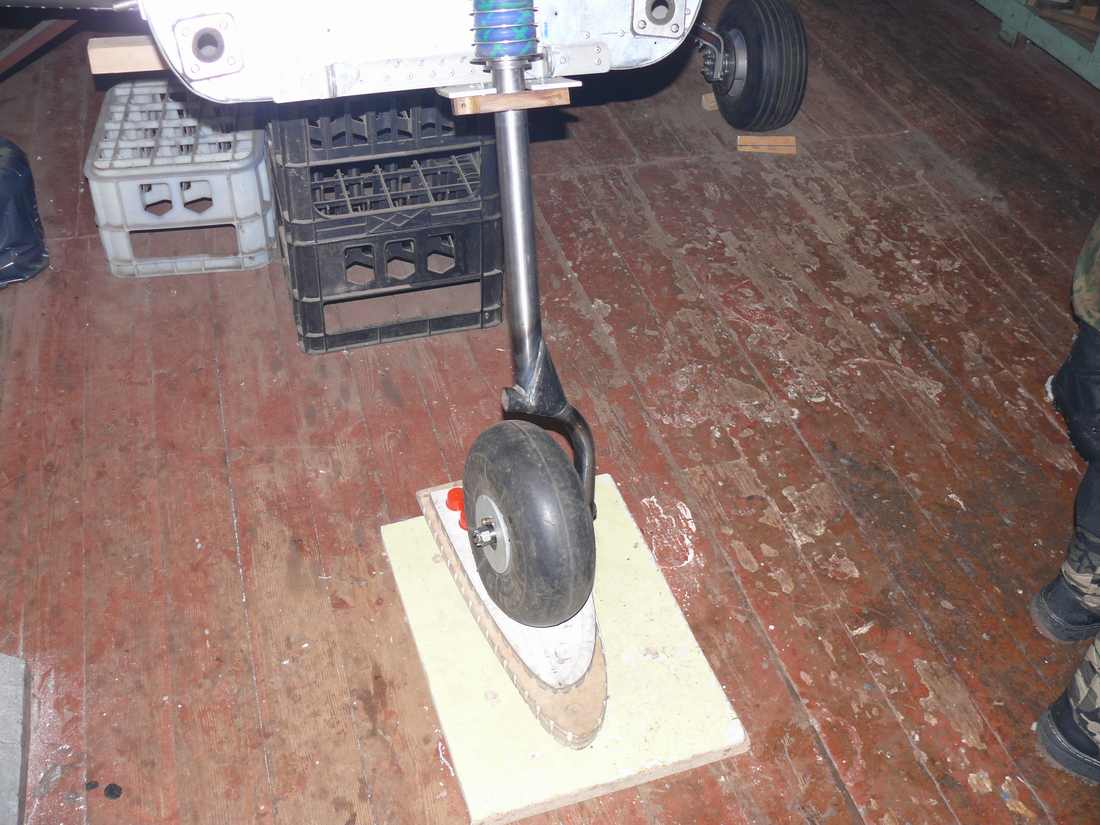

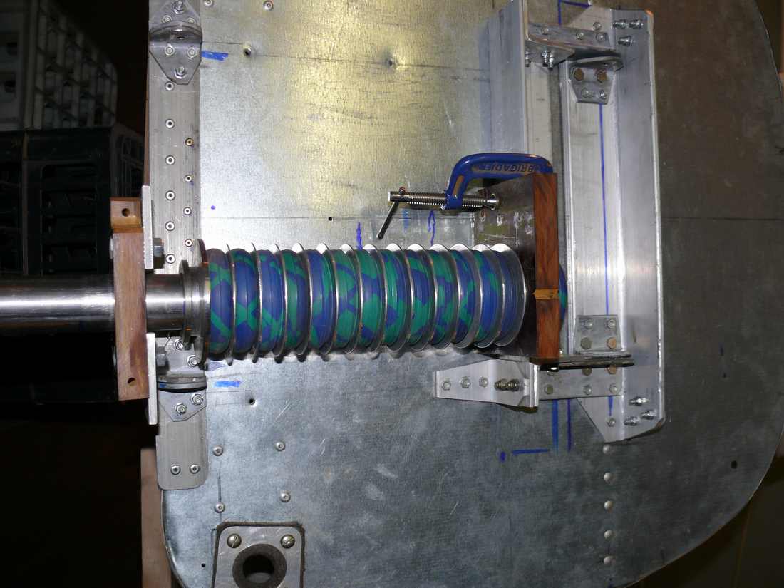

оригинально сделана амортизация носовой стойки - из резиновых эспандеров )))

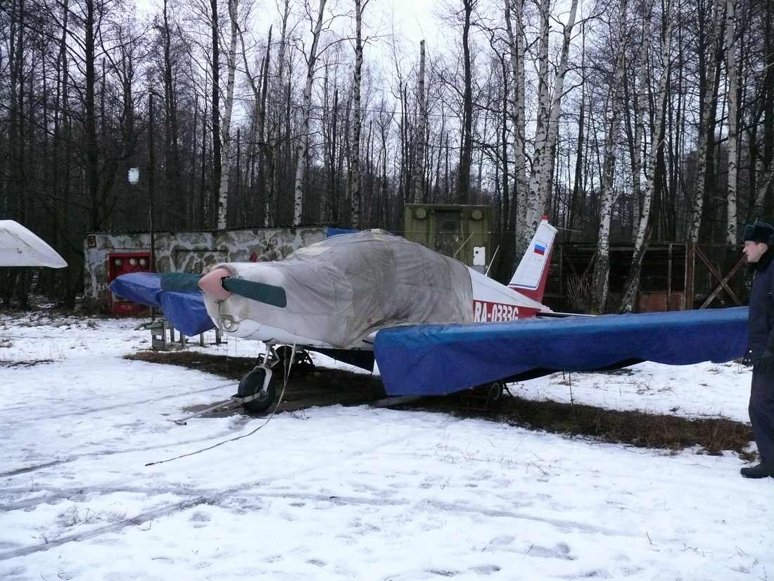

а вот пайпер кронштадтский  - просто так сфотографировал. Завтра договорились полетать на Дельфине, сегодня не успел уже, снег пошел )))
    119,5 КБ · Просмотры: 212
Что то непойму-поворотные втулки стойки деревянные?или это для примерки только?
Стойка управляемая или самоориентирующаяся?
Да, с экспандерами оригинально. Интересно какой они обеспечивают ход стойки. Мне такая конструкция нравится больше чем моя с рессорками, есть желание в обтекатели колеса упрятать, так красивее получится.
Насчет самоориентации не понятно, может ракурс такой. Вобщем судя по фото, ось колеса находится в плоскости оси стойки. При таком раскладе самоориентации не получится.
А насчет самоориентирующиеся или управляемое - не парься. Управляемое лучше. И не нужно городить раздельного торможения. Маневренность как правильно заметили кронштадцы на малых скоростях очень даже высокая. Тормоза одной ручкой. Я лично видел как именно Арго ведет себя с передней управляемой.
Наверное самоориентирующаяся ставится на большие аппараты изза большего усилия на педали.  Подтормозить колесо проще. Да и на самоориентирующейся может понадобиться дополнительные средства по усранению шимми.
стойка точно самоориентурующаяся - они так на всех свох самолетах с 60-х годов  еще делают )))  аргуменьация таккая - если носовая стойка поднимется на взлете - самолет потеряет управление
Не совсем так. Если на взлете нога уже поднята - то, как правило, руль направления уже эффективен и о потере управления речи быть не может. Гораздо опаснее (вернее не опаснее, а скажем так - имеет свои нюансы) посадка с управляемой передней  стойкой в сильный боковой ветер, когда педаль значительно отклонена по ветру, при этом переднее колесо имеет некоторый угол поворота и в момент опускания (касания) передним колесом ВПП произойдет неприятный разворачивающий момент. Тут у каждой схемы есть свои плюсы и минусы, спорить можно долго и упорно, но в конце концов - окончательное решение за конструктором  🙂
