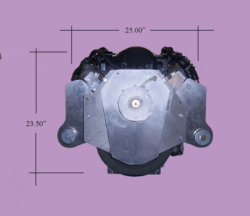

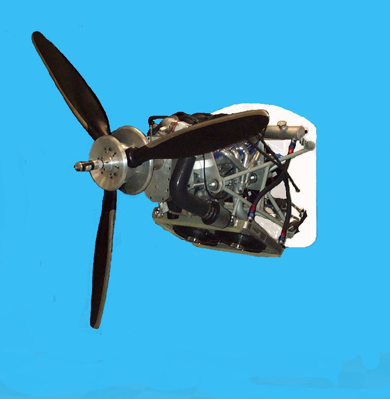

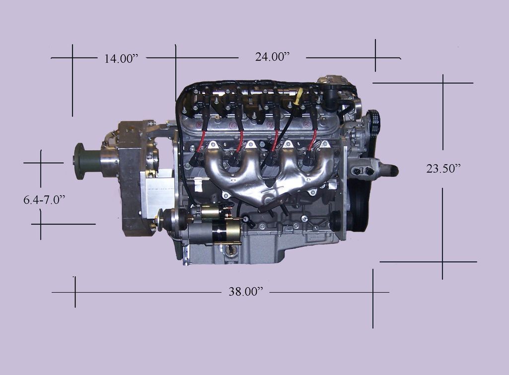

browser1
Leonid сказал(а):
Этот Шевроле- это конверсия автомобильного двигателя. Оттого и свечей на цилиндр у него только по одной.( видно на фото по проводам).
А что известно о судьбе заоокеанских Т-411?
    Может быть, хотя Имре, уверял, что это двигатель с двухмоторной (тяни-толкай), двухбалочной Цесны. Я название забыл, но она стояла на вооружение в армии США в качестве артиллерийского корректировщика огня. Вот этот V8 с водяным охлаждением стоял в хвостовой части  такой Цесны.
    Насколько я знаю, он так и не приспособил этот мотор. Позже поставил ТВД аллисон в 420 л.с. Много летал, потом продал. Что случилось с остальными Т-411, я не знаю, увы, наши покупатели не сообщают, что они сделали со своими самолетами.
