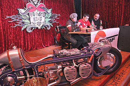

Прошерстил тут несколько материалов по переделкам К750. Все сходятся в одном. Двигатели К750 отличались крайней ненадежностью и все работы на них характеризуются как неблагодарная затея. С такой базой данных браться за этот раритет поостыло что-то. Так что, возвращаясь к вышесказанному, без очевидных доказательств со стороны представителя данного девайса придется считать вопрос с К750 закрытым.
http://www.abw.by/number/see_note/7876/
Похоже его надежности достаточно только для езды по дорогам и бездорожью, но никак не для самолета :-? 🙁
