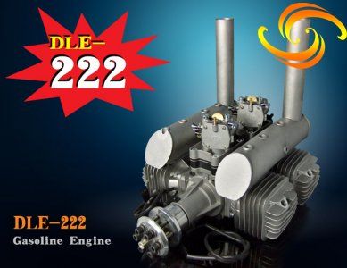

Еще один вариант по выше приведенной ссылке:
http://www.aero-hobby.ru/category/%D0%B4%D0%B2%D0%B8%D0%B3%D0%B0%D1%82%D0%B5%D0%BB%D0%B8/%D0%B1%D0%B5%D0%BD%D0%B7%D0%B8%D0%BD%D0%BE%D0%B2%D1%8B%D0%B5-%D0%B4%D0%B2%D0%B8%D0%B3%D0%B0%D1%82%D0%B5%D0%BB%D0%B8-dle/new-dle222-222cc-gasoline-engine-item-no.-dle222.html
Кажется, это уже что-то. Обороты не запредельные. По сути - 4 полтинника на одном колене. Ресурс вряд ли большой, но и ремонтопригодность, возможно, удобовыговоримая. А уж вес... С редуктором из 12 кг наверное, не вылезет. Стоимость в пределах $1500.

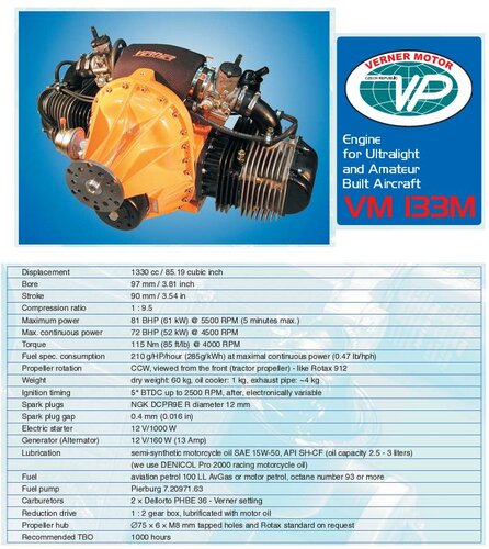

Ещё - мне  очень  нравилась  затея  Вернера :
( оппозитный  мотор  с  интегрированным  редуктором ).
http://www.vernermotor.com/
«Verner Motor  engine VM 133MK.»
В  Чехии  человек  попробовал  решить  вопрос  создания  оригинального  мотора...  Ему  почти  удалось...  Если  не  считать  проблем  с  коленвалом  -  которые  подпортили  картину...   :'(
Я  был  крайне  огорчён  за  Вернера...
Задача  в  общем  не  относится  к  неразрешимым...
Хотя  и  простой  не  назвать...
kvadratov сказал(а):
В Чехии человек попробовал решить вопрос создания оригинального мотора...Емупочтиудалось...Если не считать проблем с коленвалом-которые подпортили картину... Плачущий
Это все в основном доморощенные домыслы на уровне данного форума с пережевыванием одного единственного случая поломки коленвала. Джозеф себя прекрасно чувствует, о чем поведал буквально на днях в личной переписке 🙂, его двигатель вполне нормально себя чувствует тоже и  продается  везде, о чем свидетельствует страница на сайте с достаточным количеством дилеров по всему миру.

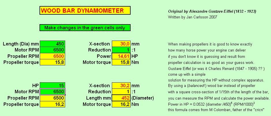

Почитал, спасибо. Пока реальных препятствий не увидел. Все негативные заключения либо умозрительны, либо из-за отсутствия сноровки и опыта.

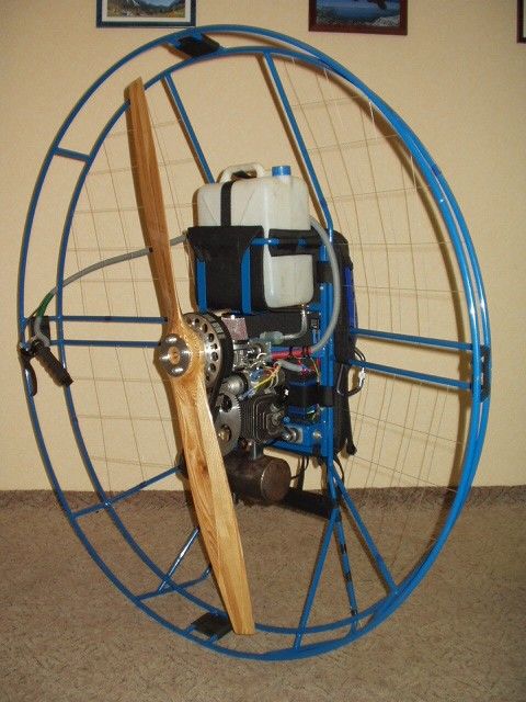

... масса парамотора около 10 кг, но мощность вместо заявленных 20 л.с. всего 8-10 л.с.,
Правда. Испытывал подобный SV-210. Заявленно 19лс на 4000 оборотов.
Измеряли мощность с помощью деревянного бруска вместо винта. Прилагаю Wood Bar Dyno.xls[ch8206]
Получили 15 лс на 6500 оборотах и 10 на 4000

Не все завышают... Из конференции по Кёнигу
http://groups.yahoo.com/group/SC430-SD570/message/750
New revs achieved for a short time were max 3,800..
That means 19.8hp on the wood bar dyno spreadsheet test. This result is more like what I would've expected from a 900+h SC430 engine.
Получили 20 сил с неремонтированного движка проработавшего более 900 часов на 3800 оборотах. На расчётных 4200 будет поболе.
