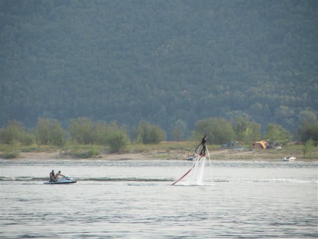

Весьма производительный насос, кстати о цене, 2 мотопомпы стоят значительно дешевле... Кто знает, сколько кубов нужно прокачивать ????
Вот нашел немного данных о давлении и тяге:
Ствол РС-70. Ствол пожарный РС-70 предназначен для формирования и направления сплошной (компактной) струи воды при тушении пожаров.
Характиеристики:
- Рабочее давление - 6 кгс/см2 (6 атм).
- Расход воды при давлении у ствола 4 кгс/см2 - 7,4 л/с, не менее.
- Дальность струи при давлении у ствола 4 кгс/см2 - 32 м.
- Диаметр выходного отверстия насадка - 19 мм.
- Длина ствола - 450 мм.
- Реактивное усилие - 23,1 кгс.

Думаю исходя из этого можно примерно прибросить, сколько нужно воды и под каким давлением, чтоб 100 кг выдрать вверх )
Там же 200 сил моторчик от гидроцикла (хотя есть разные варианты но все выше 140 сил). Думаю мотопомпы не прокатят тут и насос от пожарной машины может не осилить.
Больше в ходу приставки к гидроциклу. Просто цепляешь шланг к соплу и полетел. В Самаре катают на таких, вживую смотрится не так эффектно.
Вот фотку нашёл. Горизонтальная скорость весьма маленькая, вот и болтается летальщик вверх-вниз, ныряет иногда. Не впечатляет если честно.

Главный недостаток - скорости нет.  И при цене за приставку к гидрику за 300 тысяч, ну её эту леталку. Вот моторчик от неё на лёгкий пилотажник, это можно было бы порезвится.  ;D
