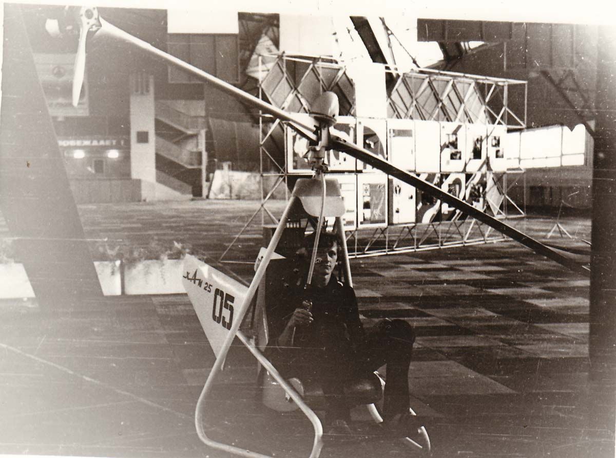

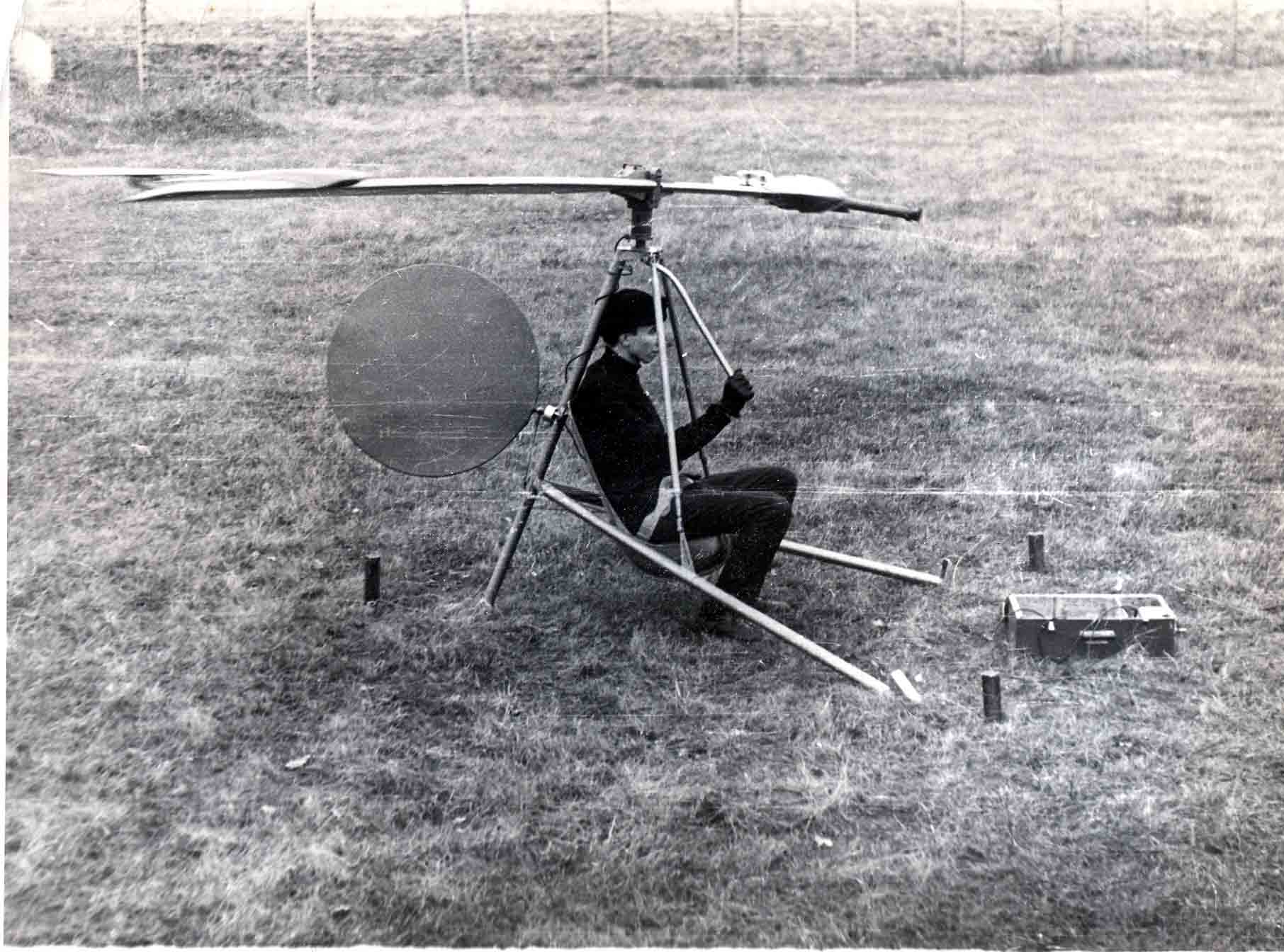

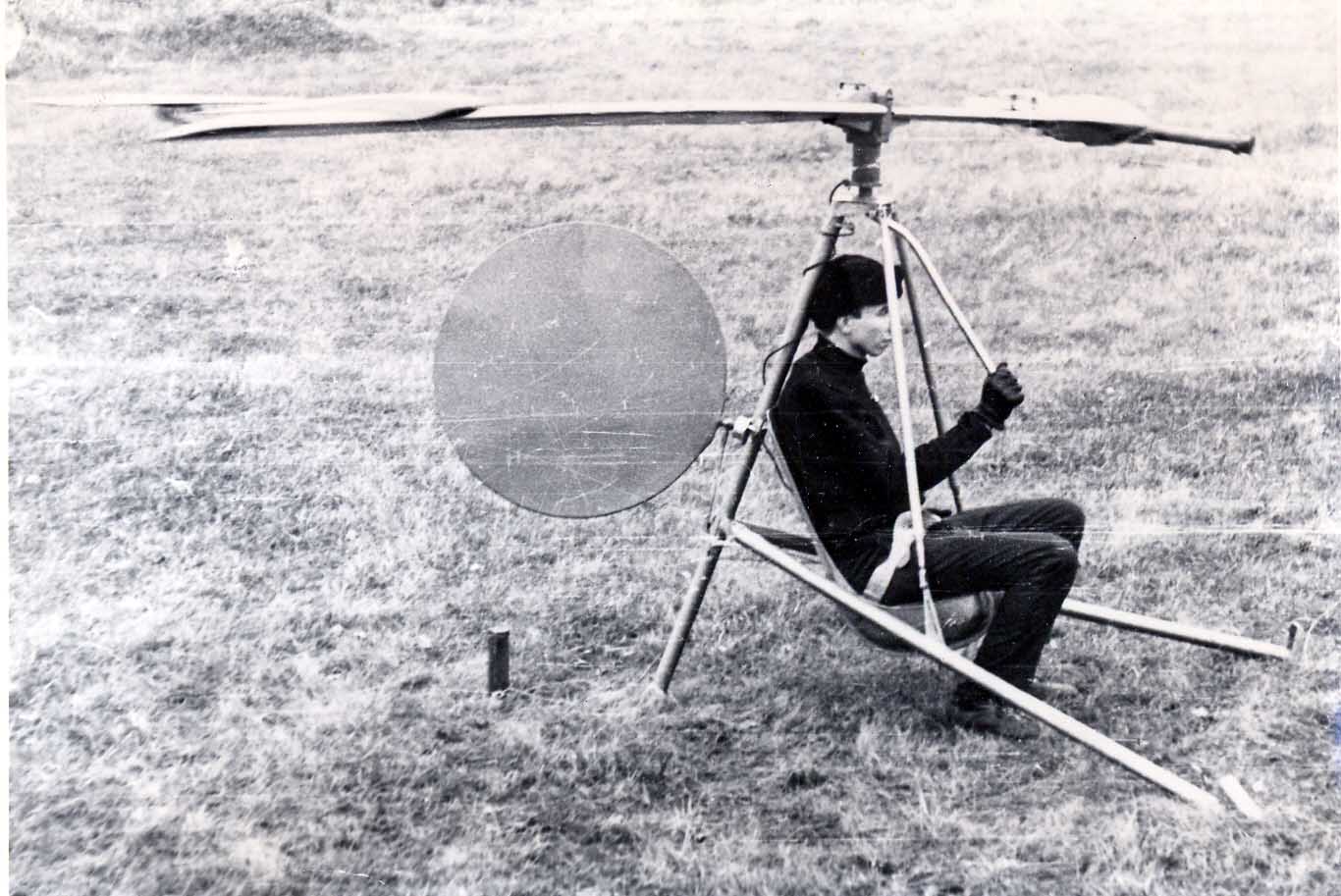

И как оно по курсу управляется?
Руль в потоке от НВ. На фото у ХАИ это плоскость с надписями, на нижних снимках - круглая хреновина(бак?) за спиной пилота.
Можно и по другому, способов много. 😉
ИМХУ.
Уверен,что не так! ВО неуправляемое!
А нафиг оно там тогда вообще? Для стабилизации? Возможно. Но у ч/б аппарата кругляшь находится аккурат за спиной пилота, что "не очень гут", ИМХУ.
Да и педалей нет.
Может они поворотом рукоятки на рычаге управления НВ это делать собирались, а внутри у него боуден. Или ЗАБЫЛИ! 😉 Ч/б аппарат ваще к колышкам привязан, так, "повисеть".

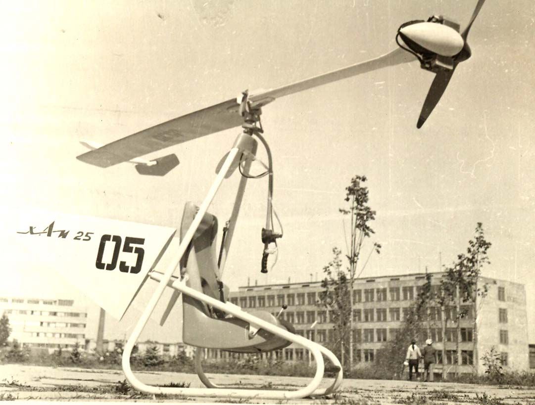

Аппарат из ХАИ,а в таких заведениях к кулибинским "инновациям" не склонны. 😀
мне кажеться что  РН управляеться рукояткой , что на месте РУДа, точно вот и фото нашел, на фото выше видно тягу горизонтальную , что соединяет два руля
    136,7 КБ · Просмотры: 198
Ну это ж так очевидно и просто, что вряд ли там забыли сделать путевое управление.
