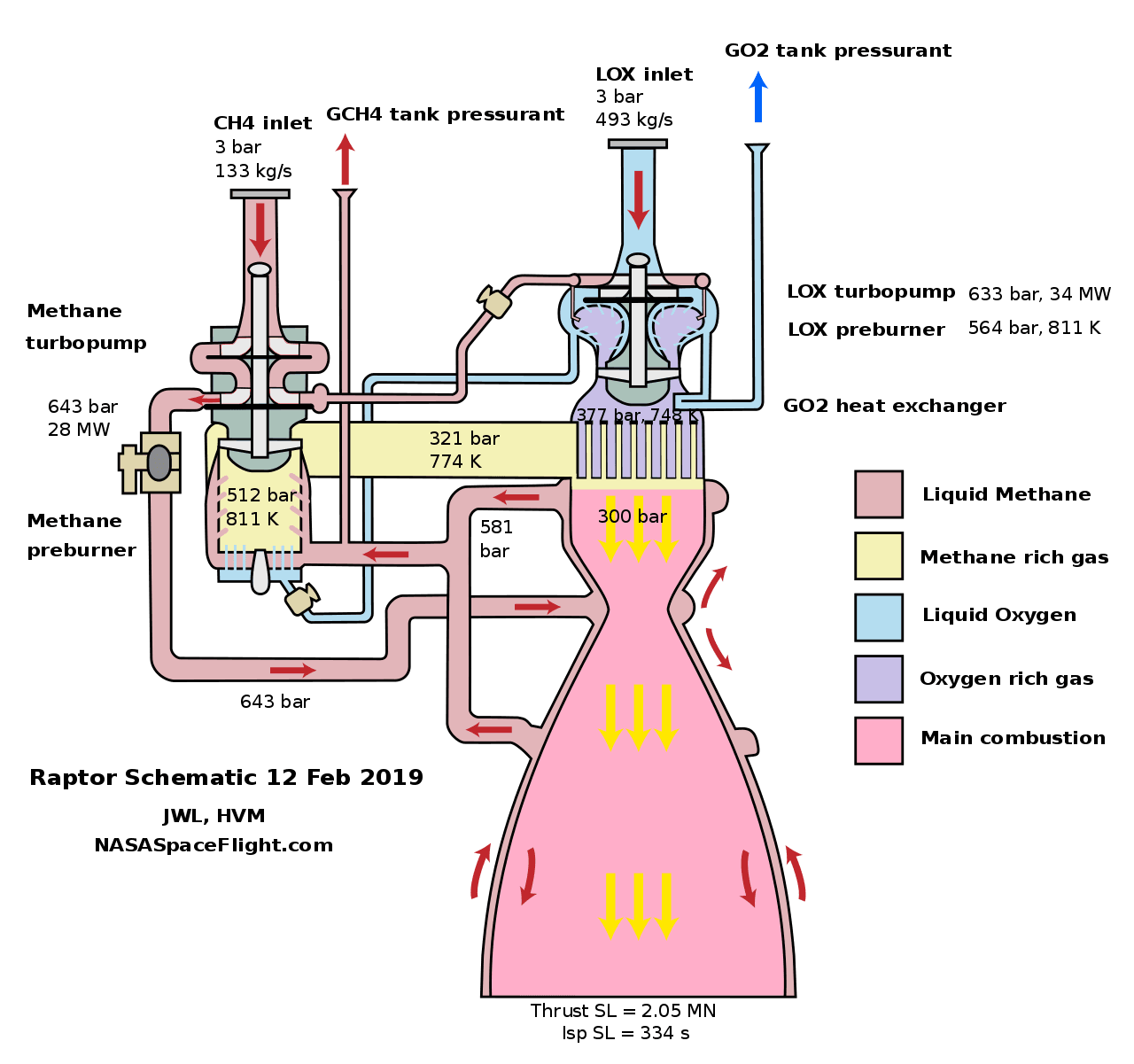

Для успешности программы Старшип надо довести надежность очень сложного двигателя Раптор до хотя бы части надежности простых двигателей Мерлин той же компании. Пока даже если не принимать во внимание аварии можно видеть многочисленные замены двигателей по результатам огневых наземных тестов в Бока Чика даже при условии что эти двигатели до этого были протестированы на стендах в Мак Грегоре.
После очень простого и надежного двигателя Мерлин открытого цикла с давлением в КС 110 бар Маск сразу решил сделать двигатель рекордных параметров закрытого цикла с полной газификацией компонентов и давлением в 300 бар. Добился его работоспособности. Но вот надежности пока увы не добился.
По Мерлинам всех серий данные примерно такие: В каждом пуске Фалькон-9 задействованы 10 двигателей (9+1) а в пусках Фалькон-Хэви 28 двигателей.
Итого выполнено 112*10+28*3 = 1204 рабочих цикла. Отказов в полете было 3 шт. Надежность 0.9975. Это хороший показатель. На таком двигателе можно строить многодвигательную ракету и она даже есть это Фалькон Хэви и летала 3 раза.
Рапторов выпущено примерно 60 из них с проблемами и отказами столкнулись около 10. А в первой ступени Супер Хэви должно стоять их 28 штук. Пока что такая сборка с большой вероятностью не пройдет этап наземного статического огня. А неудачи посадок прототипов второй ступени это производные от решения этой проблемы.
В СССР двигатель закрытого цикла с полной газификацией компонентов был только один - РД-270. Он работал только на стенде и имел проблемы с колебаниями тяги из за проблем синхронизации работы двух ТНА. В США такой двигатель тоже был экспериментальным. Надежности ни там ни там не было. Так что Маску не откуда перенимать положительный опыт или хотя бы быть уверенным в его достижимости и в этом вся проблема.
Ох как Дима Вы все таки любитель приукрасить. Да и запудрить мозг не знающим людям!
Это 300 простите, какое давление? Может точно технически назовете, что это такое?
Ну очень хочется узнать!

300 бар давление в камере сгорания. Максимально достигнутое на испытаниях 330 бар в течение 7 сек. В газогенераторах больше.
