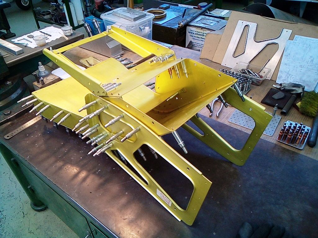

На картинке, ниже, представлена конструкция с боковыми панелями из листа, толщиной 2 мм. В них выполнены подштамповки краев отверстий с ребром 6 мм высотой.
Пресс 100т. давал только опечаток начала сгиба ребра. Потому, пришлось отбортовку делать вручную - молотком.
В твердом состоянии, материал д19т, рвало край ребра на малых радиусах вырезов. Отбортовка выполнялась в отожженом состоянии.
После закалки, рихтовка выполнялась, сперва, текстолитовыми выколотками. Затем, когда материал, в процессе работы ( время ) уже набирал прочность, переходил на дюралевые выколотки...
Так, что... молотком, конечно, можно... Но, ну его...
