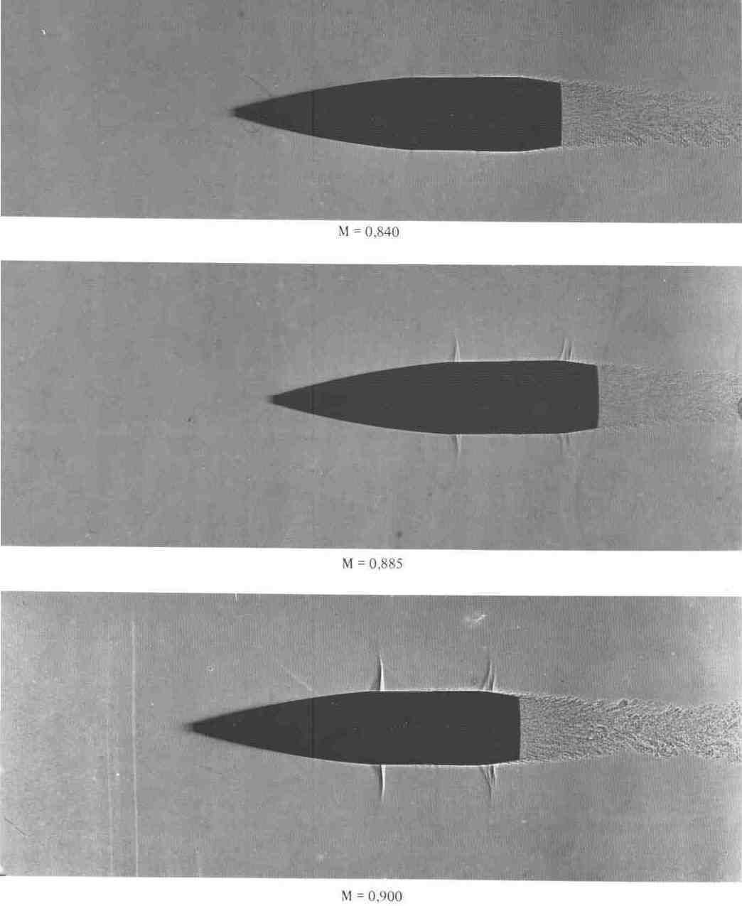

Тут у вас несколько неточностей в рассуждениях.
1. В 1960- м была достнута М= 0,9
2. Сейчас планируется достичь не М=1,0 а М=1,2, т.е. скорость будет выше на 30%.
3. Подход к скорости М~1, и тем более М>1 принципиально меняют обтекание тела, силы, моменты и температуры. Сверхзвуковых продувок человека в трубе не делали. Так что неопределенность присутствует...
4. Я лично крови не хочу, думаю, что большинство тоже. Так можно сказать, что и за первыми полетами в космос все тоже следили в ожидании крови и зрелищ.
Лично мне, как инженеру, этот проект очень интересен.
М был равен 0,93

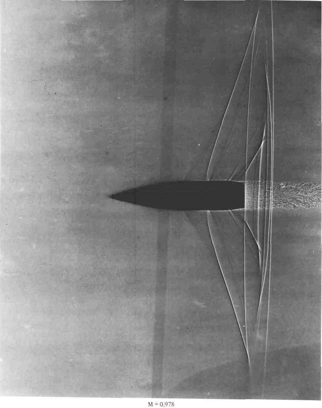

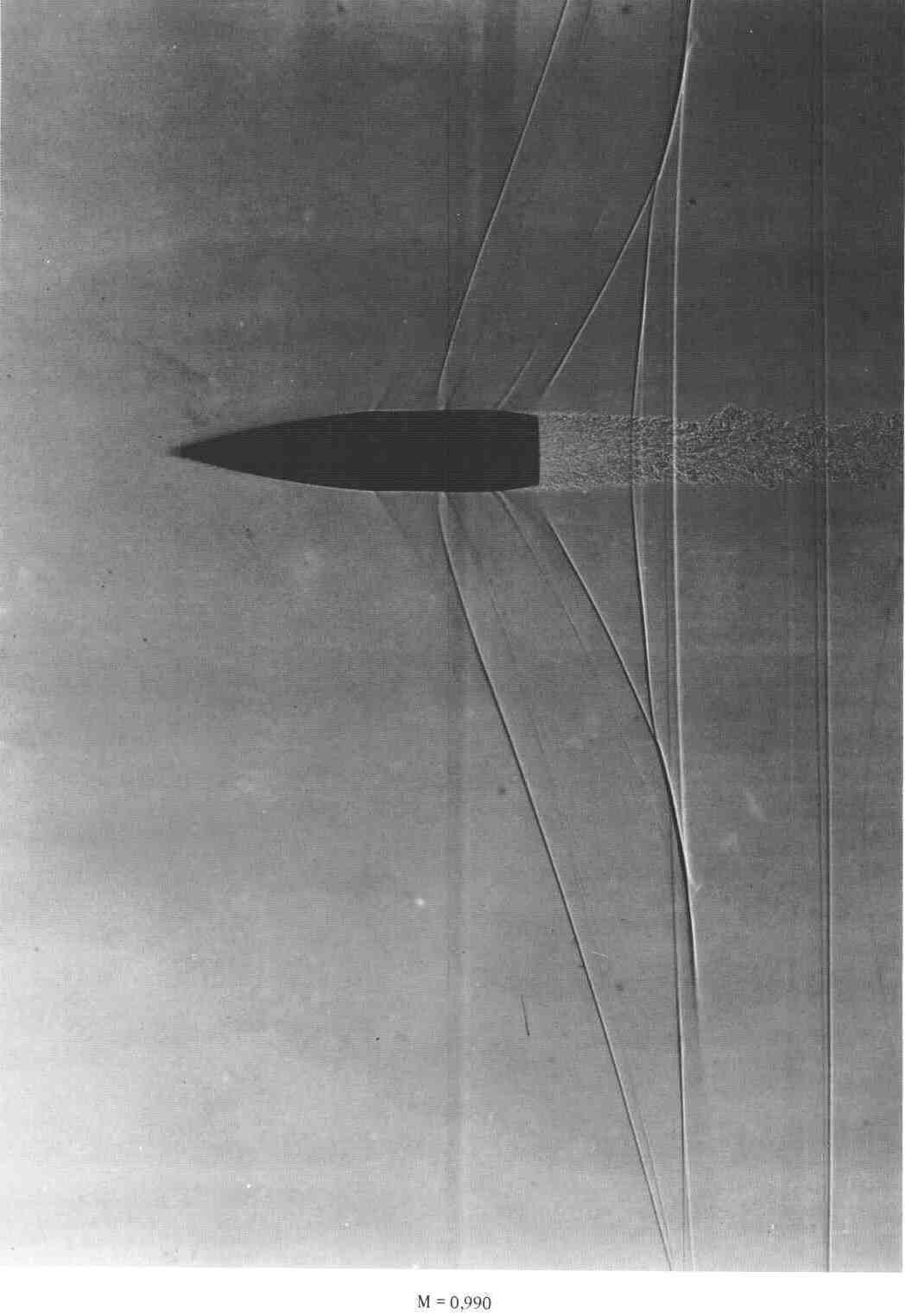

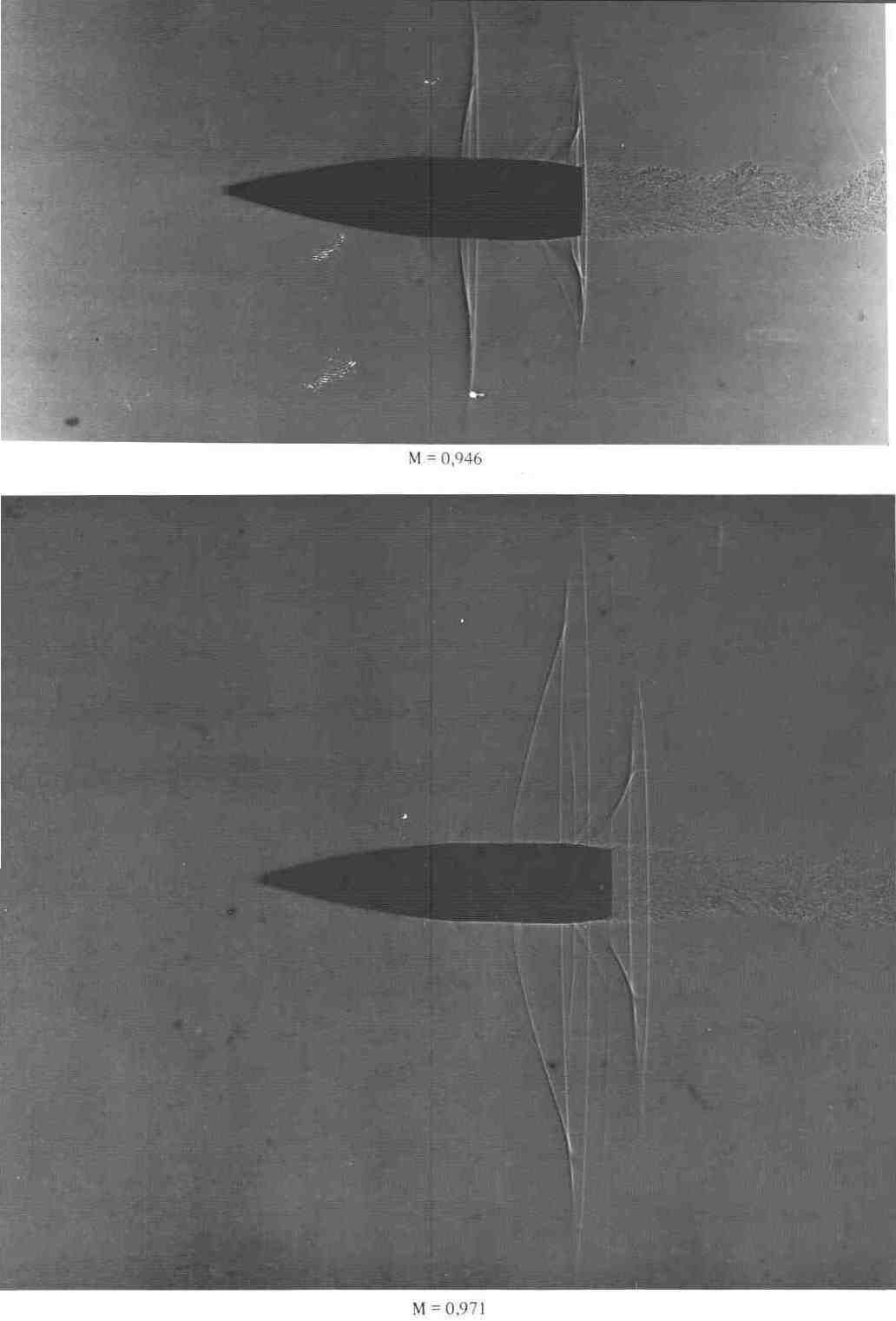

а на М=0.93 значит делали?
И чем на М=1, отличится от М=0.93? Сжимаемость уже с М=0,5 ПРИМЕРНО чувствуется. Нет четкой границы.  А между М=0,93 и М=1 различие  больше формальное чем физическое. Поверьте эти дополнительные +20 м/сек существенно картину не изменят.

Совершенно верно, картины развития ударных волн хорошо изучены для жесткого осесимметричного тела в форме пули.
Тело г-на Баумгартнера немного отличается от пули по форме и степени жесткости, так что там будет все не так просто.
