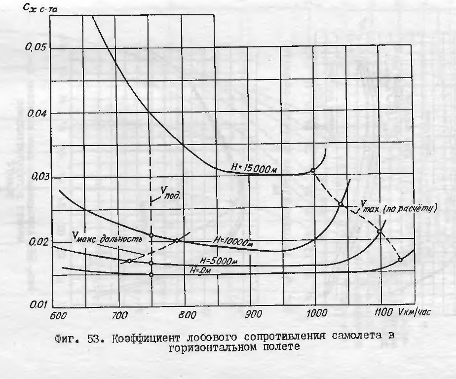

Еще раз попробуем: Сколько часов налета у Вас на МиГ-17?  по шкале от 0 часов и выше.
Ну ка, проявите огромные знания. Это Сх ( с учетом сжимаемости, то бишь числа М)) по МиГ-17. Каково лобовое сопротивление на V 1100 км/ч у земли?
И какую тягу может дать двигатель на этой скорости у земли(сразу скажу более 2,5 тонн, а в форсажном варианте Ф-3,38 тонны )
Не в тяге дело.. а весь этот треп начался из за вашей фразы, что тяги мало.

Читать не умеете? В посте 513 все есть. Посчитайте лобовое сопротивление (кг) у земли на 1100 км/ч, и сравните с располагаемой тягой(кг), заодно посмотрим, как вы на практике знаете теорию.
Номер поста уточните.

Что касается приведенного Вами графика: посчитайте внимательно по этим цифрам и правильно укажите располагаемую тягу. Думаю вопрос сниметься окончательно.

. Пост был №43. Вы так рьяно изображаете из себя аэродинамика, что все же посчитайте и выложите расчет тут. Это всего пара цифр. И вы поймете, что дело было не в недостатке тяги, так ваша начальная фраза звучала так:
МиГ-17 по определению не мог достичь в горизонте на такой высоте сверхзвука, если, конечно, ему не прицепили двигатели от стратегической ракеты.

Вообще то батенька,  я вам дал  график коэффициентов Сх и Скоростей. Посчитайте величину лобового сопротивления! А вы все балаболите и балаболите непонятно о чем,  Иначе давно выложили бы цифру и заткнули меня. Мне кажется вы не умеете считать, то о чем вас спрашивают, а знания Ваши из журнала "Наклейка" 97 года, и фантиков от жевачек  Топ Ган тех же годов. Это раз. Во вторых, перелистните на предыдущую станицу, откуда все пошло, там такой же неуч как и вы, заявил что цитирую  его пост №8: Народу , зашедшему на авиационный форум, напомню что на Миг-17 на звук выходили кратковременно,  ТОЛьКО в вертикальном пикировании НА ПОЛНОМ ГАЗУ!!!
На что я ответил пост №12:  МИГ-17Ф  на сверхзвуке на высотах до 7000м  на режиме форсаж шел  с набором высоты. Невозможно было удержать в горизонте-рулей не хватало. На высотах более 7000м шел в горизонте со сверхзвуковой скоростью.
Во время глубоких пикирований с высоты 10000-12000м(а не вертикальных как вы позволили себе выразится на авиафоруме) число М по  удавалось довести даже до 1,25(1350-1400км/ч!). При этом самолет начинал самопроизвольно выходить из пикирования, и никакими способами выйти на большие значения числа М не удавалось.
А Расчетик, (я его в уме вчера еще сделал) то потрудитесь сделать и выложить, чтоб я знал что вы мне равны- нет знаете ли желания с противником " в весе пера" сражаться
