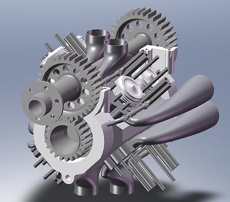

кстати, вопрос - какой модуль шестерен и количество зубьев (22 на ведущей шестерне я нащитал 😡 ? )
похоже я в своей моделе перемудрил  😀

Уф... Я так понимаю, 16 цилиндровая звезда? А какова мощность? Кто потребитель? Или это для себя? 😱
8ми цилиндровая звезда (меньше не выходит - при 4х цилиндрах падает ресурс коренных подшипников из за больших перекосов коленвала и могут вылезать проблемы Баландина - я просто не стал рисковать с прототипом, а больше - проблема ГРМ организоать), воздушного охлаждения, 2 такта
литраж ~4.5 литра из них эффективных ~3.8 (остальное выпуск+продувка+наддув)
мощности не знаю ;D - я же не двигателист да и модель не достроил еще для продувок (а по старинке считать - что пальцем в воздухе водить)
потребитель - не знаю...но догадываюсь, что по уровню вибраций идеально подходит для систем видеонблдении и пр.ц.ла 😀 просто баландиновцы идеально уравновешены (и это есть их большой п-л-ю-с, все остальное - б-о-л-ь-ш-о-й минингит  ;D)
...на базе "оного" можно 4-ч, 6-ти и восьми цилиндровые организовывать (заменой ЦПГ на груз аналогичной массы или насосные/нагнетательные модули - кому как нравится)
...можно четыре цилиндра отключать (опозитных или в ряду) без проблем появления вибраций..в общем Л-Е-Г-О

Про ЕЕ20 надо снять размеры с морды, но не думаю, что для нового двигла Субарубилдеры сделали серию мех и автоматич КПП заново, так что скорее подходит, чем нет. Если немного и не подойдет, то можно нарезать иные отверстия креплений и поставить маховик от EJ20 и все встанет на свои места. :~)

систем наблюдения это - дроны
про водяной не слышал - просветите  :-/
ЕЕ20 - там все с нуля и АКПП и МКП. Это дизель - другие обороты...хотя корпус, конечно же, могли унифицировать. :-?
