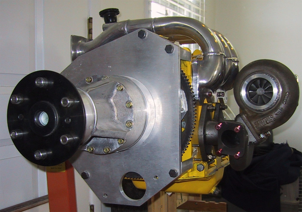

Вот муфта в сборе.
Просили показать установленным на мотор... Велком...
Мой мотор пока недособран, вот что получилось, пока наживил.
Здесь видно, что расхождение осей мотора и редуктора минимальны.  😎
В ЕЕ20 с редуктором 1:1.5 должно быть еще меньше !  😉
PS: мне определенно нравится Ваш редуктор...
Спасибо, стараемся  😉 😉 😉
Но меньше уже не будет, корпус расчитан на смещение 34 мм. и от передаточного соотношения это уже не зависит..... :~)

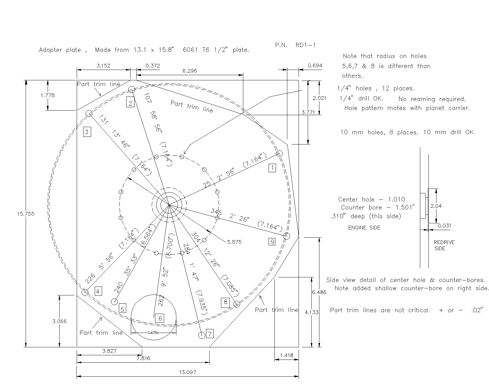

А на мазду 13bt (255 л.с. - 6000 об/мин) такое счастье можно взгромоздить?
Ну попробовать можно, наверняка потребуются переделки. Но ничего невозможного нет. Если потребуется, то готов сделать... Нужны только размеры креплений к двигателю, ну и еще некоторые размеры...
Поскольку в редукторе сделано так, что полумуфта демпфера крепится на штатный маховик двигателя, концевик ведущего вала входит в опорный подшипник коробки в маховике. Сделано это для надежности и гарантии соосности валов двигателя и редуктора... Так что переделка будет серьезная.  :🙂
Возможно придется делать переходную плиту.... Раззмерами сейчас занимаемся, есть чертеж этого безобразия от американцев, но точность мы еще не проверяли 🙁
Вот и еще сам чертеж, с сожалению маховика у нас еще нет:
    37,9 КБ · Просмотры: 219
Нужна глубина до опорного подшипника и посадочный диаметр, расстояние от фланца до маховика, диаметр маховика (по модулю). Образмерить надо мотор.
