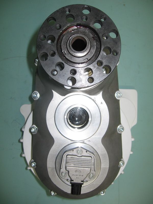

Редуктор на двигатель R-1200GS.
Думаю в ближайшее время.. как срочно  нужен редуктор? есть нюансы.. нужен сначала корпус от Чернова, и только после этого можно будет думать о начале заказе..
Мое "Ноу- хау" окошко для контроля состояния подшипника, уровня и состояниямасла
Да мы это "ноу-хау" ещё год назад сделали. Смотрите ветку "конверсия комонраил"
Там у нас ещё и датчик критического уровня масла стоит 😉
А так же температуры и наличия металической пыли. ;D
    61,3 КБ · Просмотры: 145
еще в добавок контрольные отверстия для визуального оссмотра зубьев шестерен и совсем супер будет. осенью займусь. а то с эндоскопом лазить муторно.

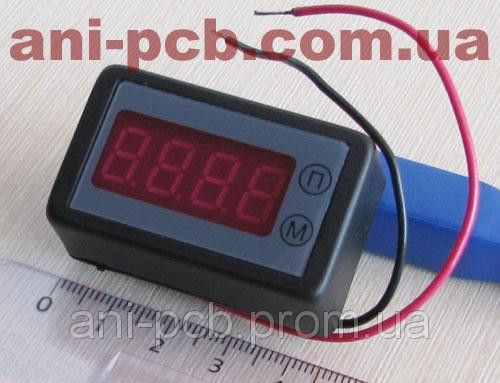

Счетчик моточасов-вольтметр СМВ-0,36-4-а
http://ani-pcb.prom.ua/p25841400-schetchik-motochasov-voltmetr.html
Очень полезная штучка... купил доволен..
