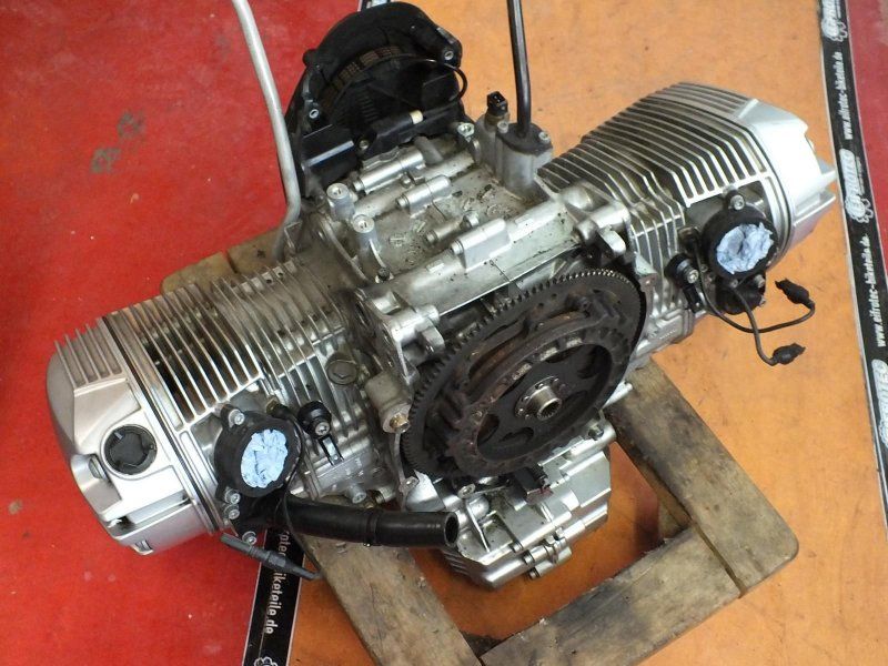

Редуктор на двигатель R-1200GS.
Вал маленькой шестерни настолько свободно входит в подшипник, что тот на нём со свистом вращается!
Может с помощью гальваники нанести дополнительный метал на внутринею обойму подшипника, тем самым уменьшить внутренний диаметр.
Понижай вал и делай на него "кожу"

Как-то "культурно" решить проблему в короткие сроки, думаю, не получится. Как вариант наварить десятки 2-3 на лазере и потом обработать(если конечно на валу остались базы). А по-колхозному либо накернить поверхность(но она скорее всего твердая) либо наискрить электродом(хороший специалист может сделать достаточно хорошо). Но это все неправильно.
Я на черновском редукторе облудил вал , проточил , заколотил в подшипник и вот уже часиков пятьдесят  люфтов не наблюдаю . Люфт там из за того , что он был изначально ...
обварил и проточил. налетал 2 часа. Пока всё чётко!  :craZy

Получили новую муфту взамен муфты старого образца аля-тейкОФФ. Сделана очень аккуратно и хорошо.
Погода подпортилась, испытания пока не проводили.
Отлетаем часов 50 - отпишусь по результатам.
Пока непогода разобрал свой для осмотра шестеренок. после часов 30 пробега примерно.
Обе в идеальном состоянии.
Добрый день!
Я тоже обладатель аппарата с двигателем BMW 1200.
Заказал редуктор у Кулага  Александра. Заказ Кулуга выполнил относительно быстро. Прислал редуктор с плитой без всяких центробежных муфт. Только с полиуретановой. Скажу честно – ставил с большим сомнением, т.к. было уже два неприятных случая с другими редукторами (не с Кулагиными).  Это ж надо, третий раз, осознанно наступать на одни и те же грабли! Но вариантов не было – прикрутил его изделие. Немного «обкатал» на земле. И сразу  начал летать.
За один  месяц этого лета налетал 20 (ДВАДЦАТЬ) часов!!! Разобрал редуктор – не поверил глазам!
И муфта, и шестерни в идеальном состоянии!  Вообщем доволен очень!
Правда, был один недостаток – потёк сальник на первичном валу редуктора. Позвонил Кулаге. Он объяснил, как и что сделать. Сразу сделал и проблема снята.
Сейчас летаю  уверенно. Не опасаюсь, что редуктор подведет.
Я не хочу, чтобы читатели расценили это как рекламу. Просто это факт! Реальный факт. Не знаю, как редуктор поведет себя в дальнейшем, но Александру Кулаге спасибо! Налетаю до 50 часов – сообщу состояние редуктора.
