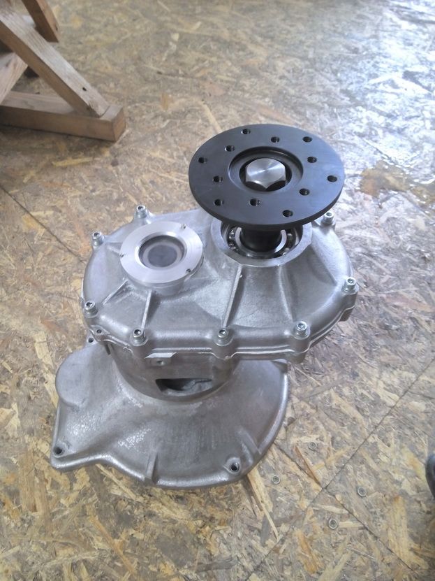

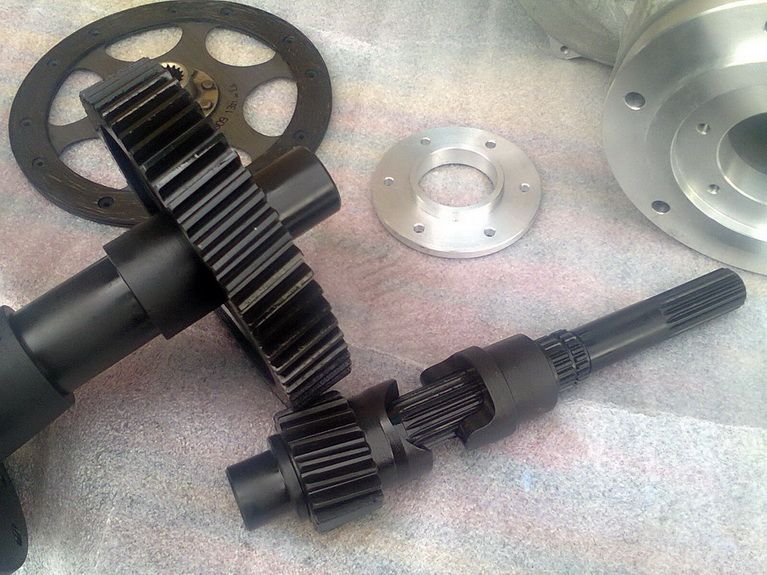

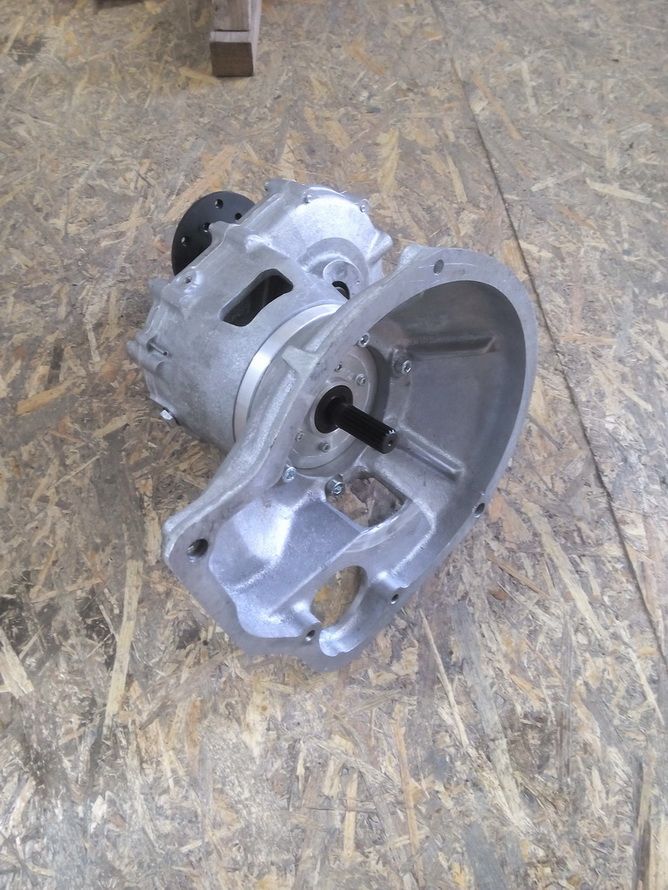

Всем здравствуйте. Второй редуктор готов. Уже летает. Предадочное число 3.21 Фото перед сборкой  правда нет на фото демпфируещего устройства... . Вибрация пропала совсем, редуктор установлен на скай ренджер. работает мягко и приятно.
крутящий момент передеется через "родное" сцепление
    89,1 КБ · Просмотры: 158
Собранный, в размерах по длине от двигателя к втулке винта увеличивается на 16 мм.
    117 КБ · Просмотры: 194
Мое "Ноу- хау" окошко для контроля состояния подшипника, уровня и состояния  масла
    96,5 КБ · Просмотры: 185
