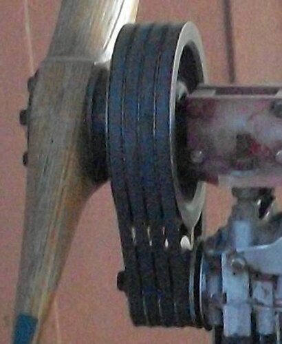

Владислав82 -  если  делать  редуктор  на  поликлиновых  ремнях  от  автомобилей  -  таких  как  от  ВАЗ  10  модели  -  ну  или  с  другой  длинной  и  такимже  профилем  -  при  мощности  мотора  бльше  15  лошадок  нужно  ставить  2  ремня.  Иначе  ресурс  получится  плохой.  Будет  проскальзывать  и  быстро  износится.  Вобще  редуктор  РМЗ 500  от  Сибаэро  -  производит  очень  неплохое  впечатление.  Тот  что  от  Данилюка  с  плитой  -  тоже  неплох.  Только  он  не  поликлиновой.  Вобщем  можно  шкивы  и  так  и  так  сделать.  Я  не  слышал  нареканий  ни  на  тот  ни  на  другой  редукторы.
Ремни  конечно  лучше  применять  не  отечественные  а  фирменные.  Например  мне  очень  нравятся  ремни  GATES
http://www.gates.ru/opisaniya-tovara/poliklinovyie-remni.html
На сайтах известных производителей ремней как правило имеются программы расчёта ремней. Поликлиновый ремень нужно ставить один широкий, а не два-три узких. Либо для каждого узкого ремня применять натяжной ролик. Это, кстати, позволяет увести резонансную частоту колебаний ремня (ремней) в область выше максимальных оборотов мотора. У моего редуктора с тремя шестиручейковыми поликлиновыми ремнями вместо одного восемнадцатиручейкового наблюдается резонанс в районе 3000 об/мин. с амплитудой порядка 2 см. Ремни перепрыгивают на соседние дорожки. Достаточно было поработать три - пять минут на резонансных оборотах, чтобы один ремень слетел со шкива и порвался. Натяжение ремней при этом составляет более 500 кг. Так что советую приглядеться к зубчатым ремням. У них натяжение в разы меньше. Натяжной ролик позволит увеличить угол охвата шкива, уйти от резонанса и иметь при этом большой ресурс. Да и без натяжного ролика  резонанс ремня будет наверняка в районе ниже 1000 об/мин., т.е. ниже холостых.
Mikeram  -  Вы  похоже  больше  разбираетесь  в  теме  поликлиновых  ремней  чем  я  -  в  связи  с  этим  пара  вопросов.  Как  я  понимаю  -  резонанс  это  специфичная  вещ  поликлиновых  ремней ?  Потому  как  с  обычными  клиновыми  ремнями  -  вобще  нет  проблем  с  тех  пор  как  появились  фирменные  ремни  -  которые  не  тянутся...  Ну  теже  Гейтс  к  примеру...  Натяжной  ролик  кажется  мне  конкретно  лишней  вещъю.  Тоесть  если  редуктор  без  натяжного  ролика  работать  не  хочет  -  ябы  выбросил  шкивы  и  заказал  новые  под  4  клиновых  ремня -  для  Бурана  -  под  3  для  Юпитера  или  под  5  для  Ротакса  503  -  если  он  вдруг  без  редуктора  и  денег  нет....
Кстати  -  не  видел  ничего  лучше и  проще - натяжения  эксцентриком  - примерно  как  здесь :
http://img-fotki.yandex.ru/get/3801/kvadrat67.2d/0_31edd_21cce4f0_orig

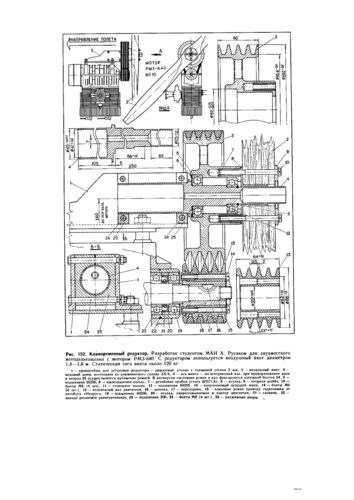

«Клиноремённый редуктор для  Бурана»
Собственно  если  поликлиновые  ремни  вынуждают  применять  дикие  усилия  для  натяжения  и  ещё  возникает  опасность  их  вибрации  и  повреждения  -  тогда  их  просто  нельзя  применять  на  ЛА.  Вот  редуктор  простой  -  отработал  15  лет  ( или  даже  больше )  на  Буране  и  нет  проблем  🙂
Правда  редуктор  Сибаэро  -  поликлиновой  без  дополнительных  натяжных  роликов  и  кажется  никто  на  него  не  жалуется  ?  Или  я  неправ ?

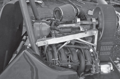

«Силовая установка на базе двигателя РМЗ-500 "Тайга"
Вес с монтажной рамой: 4кг
Ремень: 2*РК690
Передаточное отношение: 1/2,58»
Причём  2  ремня  от  машины  -  которые  можно  купить  даже  в  Жмеринке  на  базаре  -  в  30  раз  привлекательнее  чем  эксклюзив  на  заказ  -  который  только  в  крупных  городах  в  наличие  есть....

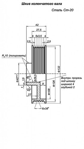

И  кстати  -  может  кто  богат  чертежами  профиля  поликлинового  шкива  под  авторемень ?   Хочу  замутить  привод  на  компрессор  -  поликлиновой  для  экспиримента.  Имею  чертёж  шкива  -  но  сомневаюсь  в  правильности  профиля  :
В  полный  размер :
http://img-fotki.yandex.ru/get/3905/kvadrat67.32/0_33338_18869995_orig

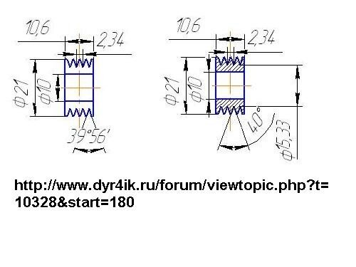

Тоже  не  сошлись  в  мнениях  о  профиле  шкива  :
Не указана ширина верхушек зубьев. Нельзя чтобы они были острые. Читал на автомобильных форумах, что ремень может разрезать на ленточки. Это произошло с поликлиновым ремнём генератора у  одного  умельца....
Там радиус 0.2мм.Если токарю указать этот размер, будет клянчить  денег  много ...  Надо попросить просто притупить....
Знаю  что  средней  -  паршивости   -  ...поликлиновой ремень в 6 ручьёв может передать до 11 кВт мощности..... оптимальный обхват 180 градусов....

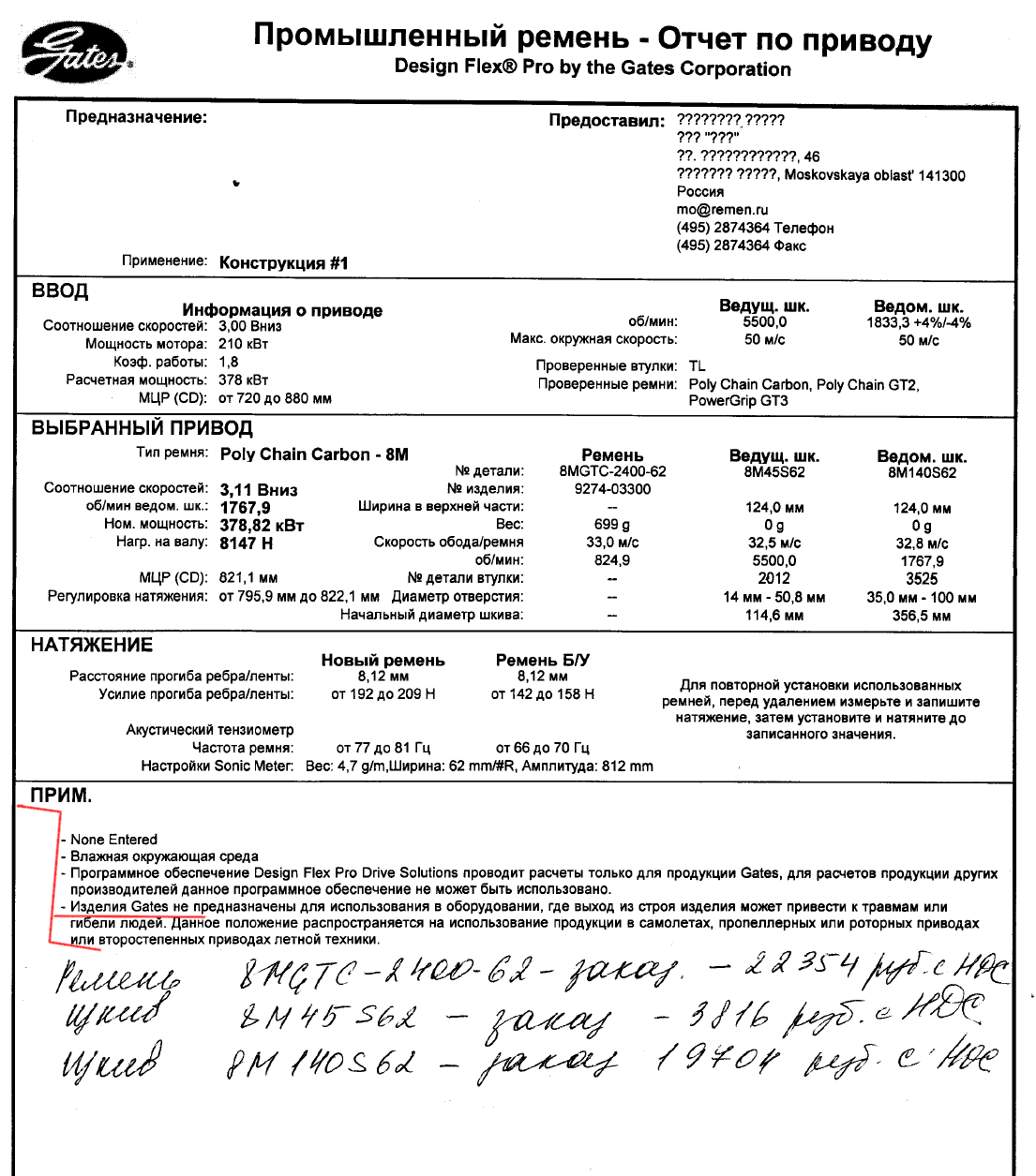

Для подбора ремней рекомендую прогу Optibelt CAP 6, подбирает клиновые, зубчатые, достаточно коректно по заданным параметрам, типа мощность двигателя, передаточное число и т.д.., с опредеелнием всех параметров передачи, включая нагрузки на валы. Подбирает все сразу по каталогу Оптибелта, т.е. ремни и шкивы, только шкивы й них чугунные, но можно найти аллюминевые аналоги у других производителей. Прога полезна тем, что в отечественной литературе нет инфы по современным ремням, и подобрать их правильно проблематично.
Прога бесплатная на 3 расчета, потом нужно переустанавливать или купить лицензию. Переустановка проблему решает.
И еще есть Мегасуперкарборемни,
Poly Chain® GT® Carbon™ Belt Офсайт http://www.gates.com/brochure.cfm?brochure=7468&location_id=11347
Например для тяжелого бомбандировщика с ДВС от тоеты лэндкрузера с мощей 210кВт достаточно одного зубчатого мегаремня с шагом зубов 8 и шириной 62 мм., там на офсайте есть онлайн прога для подбора, но также есть представительства в РФ, где манагеры делают подбор по вашим данным. Пример решения для бомбандировщика на картинке. Там и цена указана шкивов и ремня. В примечаниях написано что низя летать на таких ремнях 🙂
