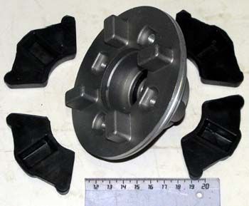

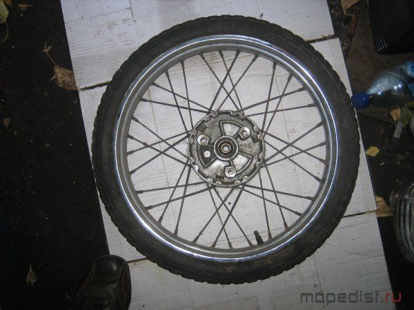

Демпфер ставился даже в мопеды Рига, между ведомой звездочкой и ступицей. Вот  демпфер в ступице моп. Рига, одна резинка, двух не хватает.
    51,3 КБ · Просмотры: 174
Демпфер мотоцикла Хонда, стоит тоже в ступице после ведомой звездочки.
    16,2 КБ · Просмотры: 166
Буду следить, чтоб винт в асфальт не упирался
Можете не ставить, но с демпфером делают многие винты  и привода где нет асфальта. 😉
Попробуйте веслом сначала по воздуху махнуть, а потом под водой. я думаю это будет нагляднее
Да дело не в среде где приводной  винт или колесо, а в самом приводном механизме, в данном варианте массе самого винта. Если бы винт был соединен непосредственно жестко  на коленвал мотора, тогда в демпфере не было бы необходимости, так как не было бы люфта между винтом и мотором. А если есть люфт, то появляются паразитные крутильные колебания и вибрации, которые приводят к более быстрому  износу деталей  редуктора,  и для их уменьшения и существует демпфер.
Там подвешеной массы от силы 5 кг! Для каленых звезд и хорошей японской цепи это врядли "заметная" нагрузка.. Цепь стоит 3 т.р.  Поживем увидим на долго ли ее хватит. Имхо-надолго.
Демпфер смягчает крутильные нагрузки, приходящие на цепь от мотора, а не от винта, колеса, и т.д.
