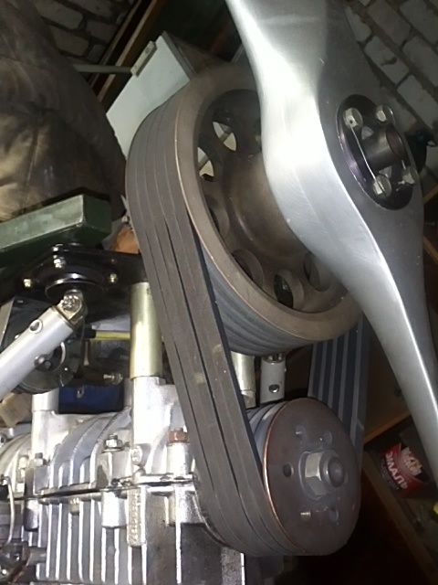

редуктор с бурана на ротакс
У меня вопрос. хочу приобрести ротакс 503 и поставить на него редуктор клиноременный со своего бурана. так вот диаметр вала больше в ротаксе или у бурана? в плане расточить ведущий шкив или выачивать новый или вариант с промежуточной втулкой... вобщем подскажите. то, что нужно купить нормальный движок с нормальным проверенным редуктором - можно не писать... ну или если писать- то сразу денег на такой в придачу ;D
У ротакса диаметр больше, но выходной вал-хвостовик короче, зато на конусе, сядет намертво! Но надо иметь в виду ещё то, что болт фиксирующий ведущий шкив дюймовый!!!
Для ротакса будет мало передаточного отношения бурановского редуктора.Да и ремней сколько у вас? Для ротакса,думаю,не менее 5-ти надо.
а передаточное число может компенсировать затяжелением самого винта
если винт переставной, то вполне можно добиться максимальной тяги. конечно редукция 1-2.5 была бы самое то, у бурана наверное 1-2?
Вот такой редуктор
