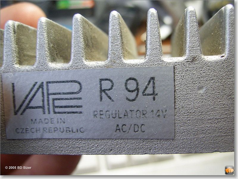

Регулятор Vape R94.
парящий
Больше хорошей погоды !!!

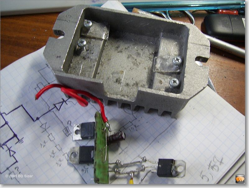

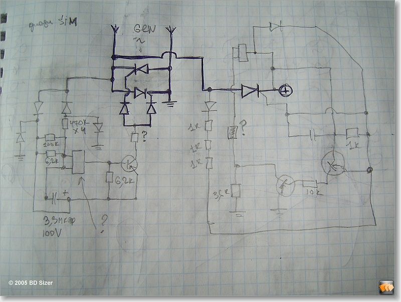

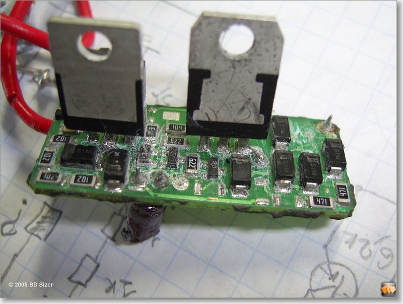

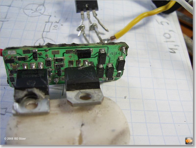

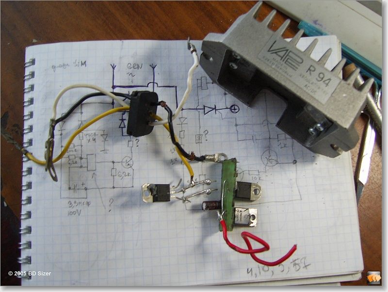

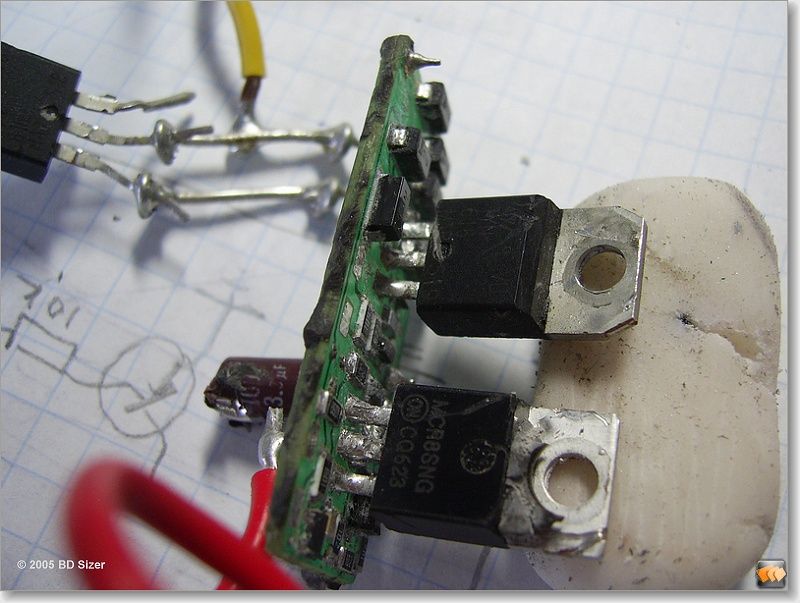

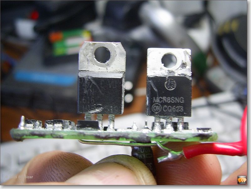

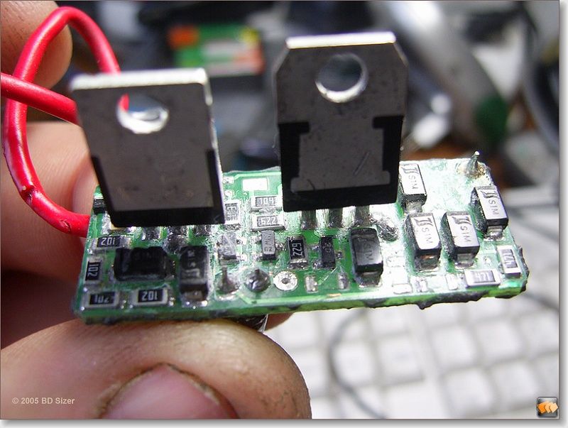

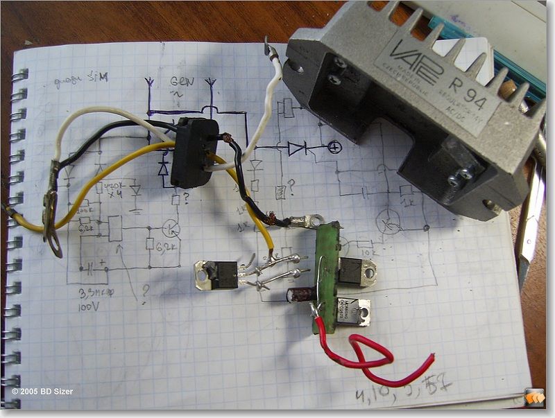

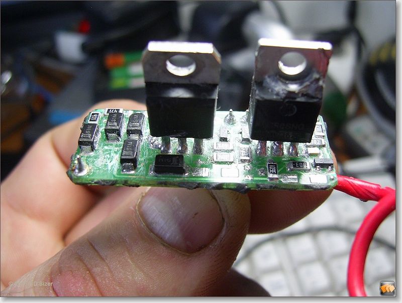

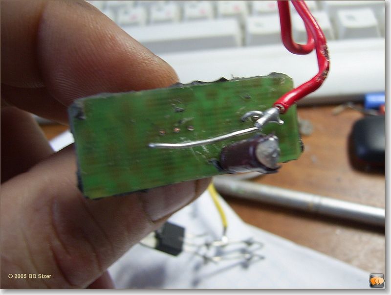

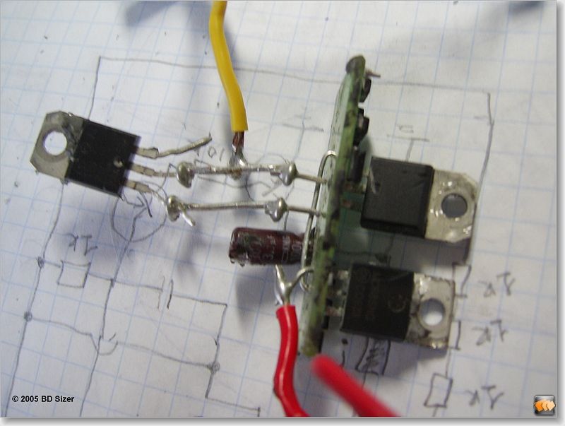

Разломал реле-регулятор кому интересно вот фото.
    74,4 КБ · Просмотры: 2.340
    85,5 КБ · Просмотры: 2.724
    70 КБ · Просмотры: 2.615
Там где вопрос на схеме По ходу это диодная сборка Диоды шотки.
Вообщем ничего нового нет.Вместо этой схемы можно запросто лепить чё нить попроще,и не "молится".....

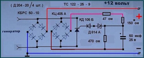

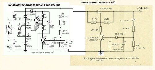

Ну  а  теперь  -  сравним  схему  разобранного  регулятора / выпрямителя  и  схему  некоего  аналога  -  скомпилированного  мной  из  двух  ранее  известных  приборов :
«Регулятор  напряжения  с  контролем  перезаряда  АКБ.»
В  крайней  схеме  -  думаю  есть  смысл  унифицировать  некоторые  детали  в  узле  измерения  напряжения  блока  контроля  заряда ( справа ) -  с  аналогичными  деталями  в  левой  части  схемы.  Такой  вариант  я  нарисую  чуть  позже  и  выложу.  А  пока - скажу  несколько  слов  о  приборах  из  схем  которых  -  составлена  предлагаемая  конструкция.

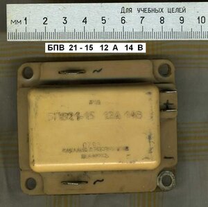

Я  собирал  и  использовал шунтирующий  регулятор / выпрямитель достаточно  давно.  Прототип  схемы  которую  я  использовал - появился  в  нашей  стране  на  мотоциклах  ИЖ Планета 5 - 01  оснащённых  генератором  на  постоянных  магнитах.  ( Там  был  применён  генератор  крайне  похожий  на  генератор  Дукати ).
Внешний  вид  и  схема :
«Регулятор напряжения мотоцикла ИЖ П 5 - 01.»
«БПВ 21 - 15.»
Затея  была  -  как  будто  не  плохая...  Однако  применённая  схема  и  её  детали  -  оказались  не  на  высоте.  Блоки  БПВ  -  перегорали  - легко  и  непринуждённо.  Не  совсем  удачная  схемотехника - усугублялась  плохими  стабилитронами  в  стеклянном  корпусе  и  уродскими  транзисторами  КТ 315...
В  общем - в  заводском  исполнении  это  был  паркетный  вариант.
Пришлось  переделывать.
Я  изготовол  новую  схему  управления  и  проверил  её  при  эксплуотации  на  мотоцикле.  Остался  очень  доволен.
«Модернизированный регулятор от ИЖа.   БПВ  21 - 15.»
Схема  управления  сделана  с  хорошим  запасом  -  чтоб  её  было  трудно  спалить. Применён  отечественный  стабилитрон  в  металическом  корпусе  и  транзисторы  заведомо  завышенной  мощности.  Общая  мощность  устройства  зависит  от  мощности  применённых  в  выпрямительном  мосте  диодов  и  мощности  тиристоров.  Если  поставить  мост  и  тиристоры  -  которые  выдерживают  больший  ток -  можно  получить  прибор  который  осилит  работу  хоть  с  киловаттным  генератором.
Блок  БПВ  выдаёт  на  выходе  ток  - выпрямленный  мостовым  выпрямителем  и  несколько  порубленный  тиристорным  регулятором.
Действующее  значение  напряжения  -  укладывается  в  стандарт  для  транспортных  средств  с  бортовой  сетью  12 - 14 вольт. Естественно  амплитудное  значение  напряжения - несколько  больше.
Это  следует  иметь  в  виду  при  измерении  напряжения  и  подборе  подстроечного  резистора.

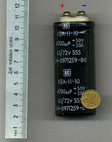

При  применении  данного  регулятора / выпрямителя  без  АКБ  для  питания  бортсети  в  которой  присутствуют  только  простые  потребители  -  типа  ламп  и  автомобильных  реле -  предписано  применение  электролитического  конденсатора  не  менее  чем  на  2200 МКФ  63 В.
Можно  применить  к  примеру - такой  конденсатор ( как  вариант ) :
«конденсатор -  4700 мкф ; 63/72 в.»
При  этом  следует  строго  соблюдать  полярность  включения  электролитического  конденсатора.  Ибо  при  несоблюдении  полярности ( или  допустимого  напряжения ) -  конденсатор  может  взорваться.  В  нем  вскипит  электролит  и  корпус  конденсатора  -  лопнет  не  слабо.
Кроме  того  -  шунтирующий  регулятор  меньше  греется  -  если  в  бортсети  постоянно  включена  нагрузка.  К  примеру  -  если  мощность  генератора  100 Вт -  и  постоянно  включена  фара  60 Вт - это  хорошо.

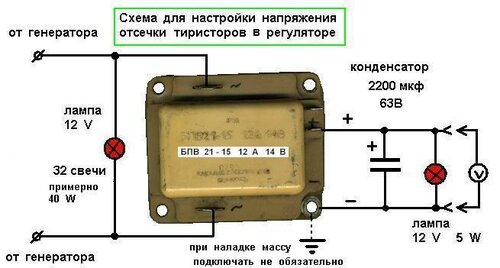

Я  же  напишу  ещё  несколько  слов  по  настройке  этого  прибора  -  как  я  это  делал  на  мотоцикле.
Если  требуется  настроить  регулятор  непосредственно  на  мотоцикле  -   следует  делать  так  :
Прогрел  мотор  (  проехал  минут  5  ).
Поставил  мотоцикл  во  дворе  на  подставку.
Положил  блок  БПВ  на  лавочку  рядом.
Присоединил  2  провода  от  осветительных  катушек  к  блоку  БПВ  двухпроводным  электрошнуром  с  сечением  каждого (  медного  )
провода    не  менее  чем  полтора  квадратных  мм.
Между  этими  проводами  присоединить  лампочку  12  вольт  32  свечи.
«Настройка  БПВ 14 - 10.»
На  выходе  стабилизатора  подключить  конденсатор - 2200 мкф на 63В  (  соблюдая  полярность  ) и  лампоку  5  W  12  вольт.
Подборочный  резистор  присоединён  -  если  схема  модернезирована  как  я  писал  -  для  начала  150  ом.
Запустить  мотор  и  убедиться  что  лампочка  горит  на  малых  оборотах.
Осторожно  добавляя  газ  -  убедиться  что  напряжение  реально  ограничивается.  (  тоесть  лампочки  светят  без  особого  перекала  на  больших  оборотах ).
Присоединить  вольтметр  -  и  убедиться  (  осторожно  прибавляя  газ  )  при  каком  напряжении  наступает  ограничение.
В  зависимости  от  того  на  каком  уровне  оно  ограничивается  -  изменить ( если  нужно ) величину  подборочного  сопротивления.
Я  при  регулировке  стремился  попасть  в  напряжение  отсечки  13.5 вольт  -  плюс  -  минус  пол  вольта.
( При  включённой  нагрузке - всё  по  схеме ).
В  общем  всё.

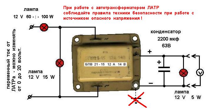

Внимание !   От  ЛАТРа  или  иного  сетевого  источника  питания  -  регулятор  настраивать  по  вышеприведенной  схеме  НЕЛЬЗЯ  !  Так  как  регулятор  коротит  питание  -  а  ЛАТР  на  это  не  рассчитан.
В  случае  необходимости  настройки  в  лабораторных  условиях  от  автотрансформатора  ЛАТР -  следует  помнить :
Лабораторный автотрансформатор - прибор почти незаменимый при наладке и испытаниях радиотехнических устройств, зарядке аккумуляторных батарей (в этом случае нужен ещё выпрямитель) и проведении лабораторных работ.
Однако ЛАТР - обладает одним неприятным свойством - как и всякий регулируемый автотрансформатор - он не обеспечивает электрическую развязку высоковольтной (сетевой) и низковольтной (или выходной) стороны. Иными словами - на выходе ЛАТРа - может быть (обычно присутствует) сетевая фаза. Это может привести к поражению персонала электрическим током.
Для предотвращения этого следует применять безопасный регулируемый источник переменного тока - представляющий из себя комбинацию автотрансформатора ЛАТР и отсекающего трансформатора - обеспечивающего электрическую развязку с осветительной (питающей) сетью. Трансформатор электрической развязки может быть как понижающий - так и с коэффициентом трансформации 1 : 1 ( один к одному ).
«Bezopasnyi_LATR.»
Я  часто  пользуюсь  таким безопасным  источником  тока :
«Лабораторный  блок   питания    В  - 24 М .»
Там  внутри  не  автотрансформатор  а  регулируемый  трансформатор  с  изолированной выходной  обмоткой.
«Блок питания В 24 М.»
В  случае  если  Вы  решите  воспользоваться  не  безопасным  автотрансформатором  ЛАТР  -  следует  предпринять  все  необходимые  меры  безопасности  чтобы  Вас  не  убило  током.
Работайте  на  столе  из  изоляционного  материала - вдали  от  заземлённых  предметов - на  сухом  электроизолирующем  полу ( можете  на  всякий  случай  галоши  надеть ) - инструменты  применяем  с  изолированными  ручками - приветсквуется  применение  электроизоляционных  резиновых  перчаток - и  всё  прочее -  по  технике  безопасности.
Я  вас  предупредил - кто  влезет  руками  в  220  вольт  -  будет  сам  себе - злобный  Буратино.
При  настройке  блока  типа  БПВ 21 - 15  от  автотрансформатора  ЛАТР  ( или  от  безопасного  источника  тока  -  как  у  меня ) - следует  пользоваться  схемой  с  последовательно  включенной  нагрузочной  лампой.  Лампа -  не  влияет  на  Вашу  безопасность.  Она  необходима  чтобы  не  спалить  ЛАТР. Он  на  короткое  замыкание  не  рассчитан. ( В  отличие  от  генератора  Дукати ).

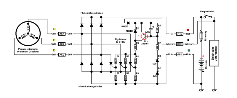

Следующий  вариант  схемы -  если  повар  нам  не  врёт  -  от  какой  то  Ямахи  или  корейского  клона  Ямахи....
«Трёхфазный  выпрямитель / регулятор  напряжения »
То  что  регуляторы  трёхфазные - не  принципиально  с  точки  зрения  питания  измерительной  цепи. Правда  в  этом  случае  при  отключении  замка  зажигания  на  работающем  моторе  -  возможен  не  регулируемый  бросок  напряжения  на  выбеге  свободного  вращения  мотора...  Скорее  всего  он  гасится  на  АКБ...  Если  же  мотор  глушить  выключателем  зажигания  а  замок  выключать  после  -  этот  эффект  и  вовсе  не  проявится.

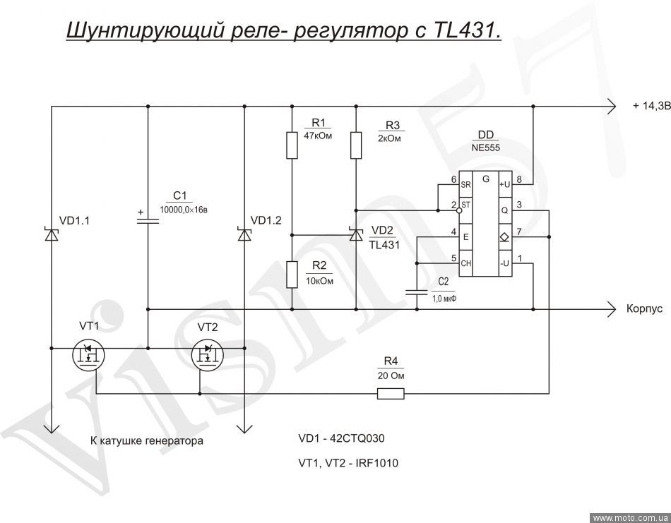

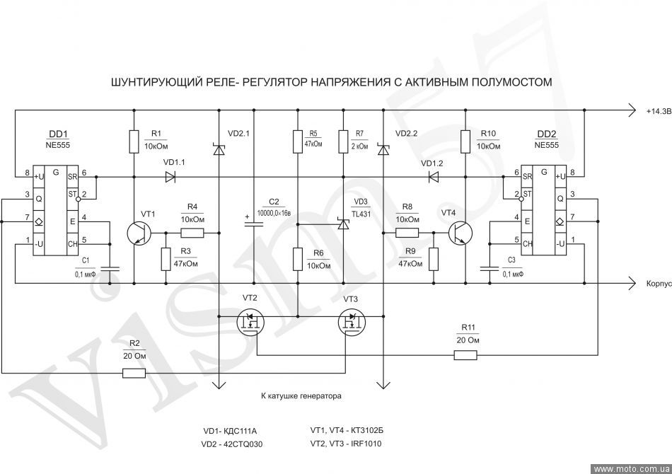

Не знаю, по теме или нет, но решил собрать на досуге аналог штатного регулятора для R582. Схема, к сожалению, ныне покойного Владимира Борисовича Исмайлова из Борисоглебска, была опубликованная автором на страницах форума http://www.moto.com.ua/forum.php?id=150469&page=61#1181 и в дальнейшем получила развитие в виде активного полумоста.
Работает. И весьма неплохо.

Это  конечно  по  теме.
Однако  я  всегда  придерживался  мнения  что  спалить  любую  микросхему  легче  чем  парочку  транзисторов  поставленных  в  схеме  управления  с  больши  запасом  по  параметрам.  Кроме  того  транзисторы в  силовом  ключе - часто  греются  сильнее  чем  тиристоры.  Когда  мы  коммутируем  серьёзные  мощности  -  чудес  не  бывает.  Тепло  где то  выделится  неприменно. Конечно  современные  продвинутые  транзисторы  могут...  и  всё  такое.  Имхо - с  транзисторами - сложнее  и  особого  смысла  не  вижу.
В  прочем  каждому  своё.  Схемы  подобные  приведенной  в  ряде  случаев  работают  и  всё  такое.  Так  что  пусть  люди  сами  имеют  возможность  выбрать  что  им  нужно.
Есть ( к  примеру ) ещё  несколько  вариантов  - с  хорошими  рекомендациями.  (  Сам  не  проверял ).

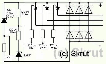

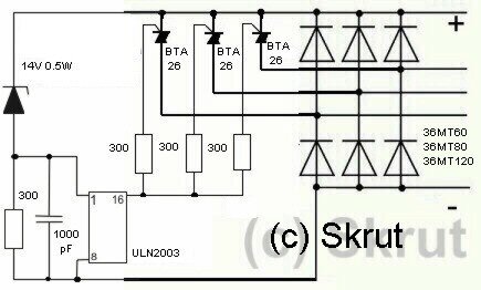

То  что  они  трёхфазные  -  не  важно.  При  использовании  с  однофазным ( двухвыводным ) генератором  -  можно  просто  применить  мост  не  не  6  а  на  4  диодах  и  соответственно  не  ставить  один  тиристор.
У  мотоциклистов  ныне  в  почёте  конструкции  на  микросхемах...  Типа  таких :
«Регулятор  на  ULN 2003»
«регулятор  на  TL 431»
Одно  из  обсуждений :
http://moto-electro.ru/forum/index.php?showtopic=307
При  применении  транзисторных  силовых  ключей  -  в  ряде  случаев  пытаются  получить  КПД  выше  чем  на  тиристорах  или  симисторах... ( хотя  ИМХО  ) это  далеко  не  всегда  необходимо.  В  чешском  регуляторе  вообще  однаполупериодный  выход.  Тоесть -  получается  что  одна  полуволна  напряжения  вообще  игнорируется.  И  все  пользователи - довольны...
Ещё  на  транзисторах  пытаются  получить  более  низкий  уровень  радиопомех...  Но  по  этой  части  результаты  спорны  и  не  понятны.  Точных  приборных  замеров  никто  не  делал.

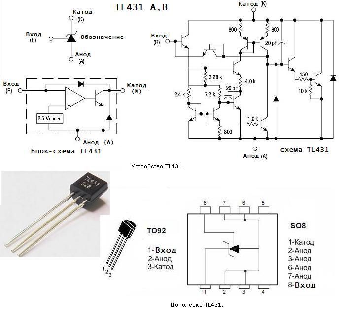

P.S. - Выше  я  привёл  пару  схем  где  в  цепях  управления  стоит  микросхема  TL431  и  ещё  некий  аналог...
Есть  мысль  что  чехи  применили  в  своей  конструкции  пару  шук  микросхем  TL431ACDBZR PBF SOT-23
Добавлю  ссылку  на  описание  TL431  и  картинку  с  её  начинкой  и  распайкой  ног.
Деталь  вообще  очень  популярная.  Но  я  пару  раз  нарвался  на  отказ  подобных  вещиц  в  автомобильных  электронных  блоках  и  с  тех  пор  недолюбливаю TLки...
Впрочем  -  вот  описание TL431 :
http://sprv.ucoz.ru/publ/tekhnologii/nachinajushhim/tl431_chto_ehto_za_quot_zver_quot_takoj/9-1-0-17

У мотоциклистов ныне в почёте конструкции на микросхемах...Типа таких :
Да, схема Skrut'а тиражирована многократно, но первое, что обращает на себя внимание - нагрев диодной сборки шунтирующим током. Зачем?
Нет, не так. Безусловно, затянув фронты сигнала, разогреть ключевые полевики можно. Но смысл их применения в том и состоит, чтобы свести к минимуму тепловые потери на преобразователе. Включая свет, мы не замечаем нагрева выключателя, а если таковой имеет место, значит его надо либо заменить, либо почистить его контакты. На практике, диодная сборка и два полевика закреплены на дюралевой пластине 5Х40Х60 мм, являющейся основанием устройства и нагрев ее под полной мощностью рукой не определяется.
Тепло где то выделится непременно.
Следует определиться - какое тепло? Тепло от шунтирования обмотки генератора выделится в обоих случаях на генераторе. Тепло от несовершенства  конструкции преобразователя лечится ... совершенствованием конструкции 🙂.
В чешском регуляторе вообще однополупериодный выход.То есть - получается что одна полуволна напряжения вообще игнорируется. И все пользователи - довольны...
Не все, я недоволен. Слишком велика цена оного за половину результата.

Ещё  есть  информация  от  французских  пользователей  -  они  ломали  блок  и  составили  приблизительную  его  схему -  возможно  с  некоторыми  неточными  номиналами :
Схема  регулятора выпрямителя  от  Ротакса  912 и  914 -  которую  расковыряли  из  интереса  французские  студенты...
Возможно  не  совсем  точная. ( Могут  быть  ошибки  в  номиналах  деталей ).
«Схема.»
«page_1.»
Оригинальный  документ  по  ссылке :
http://www.aero-hesbaye.be/ROTAX/pdf/CircuitsElectriquepourle912.pdf
Судя  по  всей  имеющейся  информации  блок  однафазный.
Включает  в  себя   выпрямитель / регулятор  напряжения .
Кстати  регулятор  не  шунтирующий - а  регулируемый  тиристорный  двухполупериодный  выпрямитель.
Имеется  возможность  подключения  сигнальной  лампы  отказа  генератора....
Поставить  на  503  мотор  -  мне  кажется  можно  без  вредных  последствий.  Также  не  вижу  противопоказаний  к  применению  на  РМЗ 500.
Единственный  минус  -  игрушка  не  дешовая.  А  с  точки  зрения  технической  -  я  ничего  плохого  про  такое  изделие  не  слышал.
Правда  ещё  одно  но  -  данный  прибор  боится  потери  контакта  с  АКБ  при  работающем  моторе.  Для  такого  случая  должен  быть  предусмотрен  электролитический  конденсатор.  Он  есть  на  схеме.  Однако  за  АКБ  следует  следить  как  полагается. Во  избежание  возможных  эксцессов.
И  теперь  несколько  слов  про  правую  часть  схемы - которую  я  уже  приводил  выше :
Правая  часть  -  это  однаполупериодный  блок  контроля  заряда  АКБ  от  мотоциклов  Минск - в  экспортном  исполнении.  Заводская  разработка - выпускавшаяся  ограниченным  тиражом.
Предназначена  исходно  для  предотвращения  перезаряда  маленькой  АКБ  12 В  5,5 А /ч  при  заряде  от  генератора  мощностью  65 ВТ  с  шунтирующим  регулятором  напряжения.
У  меня  есть  на  неё  документация - которой  я и  хочу  поделиться.

Есть  предположение  что  если  собирать  такую  конструкцию  есть  смысл  применить  более  современный  и  более  мощный  импортный  тиристор.  И  для  упрощения  и  унифокации - собрать  измерительную  цепь  по  образцу  -  той - что  я  применял  в  модернизированном  варианте  БПВ 21 - 15.
Собственно прототип  с  которого  взята  измерительная  цепочка - это  Блок  Коммутатор  Стабилизатор  ( БКС )  от  советских  мотоциклов  Минск  и  Восход и  мопедов  с  мотором  В - 50. ( мопедный  вариант  был  на  6  вольт -  что  для  нас  не  актуально. Там  был  другой  стабилитрон. )
«Регулятор  блока  БКС»
Кстати  -  БКС  не  содержит  выпрямителя.  Только  регулятор  напряжения.  В  своё  время  я  собирал  аналог  регулятора  БКС  с  выпрямителем.  Работала  эта  самоделка  с  Восходовским  генератором 12 В  65 Вт. Пригодно  для  некоторых  случаев  со  слабоватым  генератором. Может  кому  пригодится. Особенность - регулятор  одаполупериодный - при  двухполупериодном  выпрямителе.  Это  не  ошибка - с  Восходовским  генератором  так  работало  лучше.
«Однаполупериодный  регулятор.»
