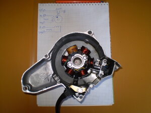

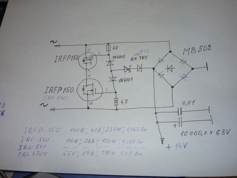

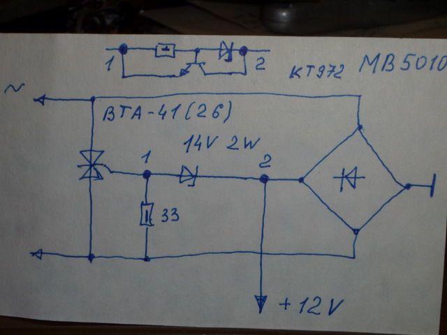

😉Ну раз будешь пробовать - попробуй и вот эти 🙁 конденсаторы для простоты не рисовал,сам поставишь где надо!)

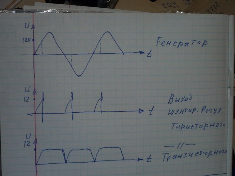

На тетрадном листе нарисовал сигналы на выходе тиристорного и транзисторного регуляторов при идеальной синусоиде генератора и без конденсаторов и аккумулятора на выходе ( для наглядности коэффициента использования генератора и нужных емкостей конденсатора на выходе. С Распадающимся мостом конденсаторы нужны на порядок больше чем даже для  тиристорного регулятора,а вот радиопомех они создавать должны намного меньше чем шунтирующие,тиристор переключается при прохождении синусоиды через ноль) ,что там реально-зависит от Гены ! Транзисторный работает в активном режиме и греется как самовар ( обязательно теплоотвод очень большой площади или с вентилятором,хотя на Дельте  набегающий поток поможет) . Использование генератора более полное нежели в тиристорном и более нежен к нему !Стабилитрон здесь уже точно можно любую стекляшку,по этому его мощность и не указывал. Совершенно не создаёт помех для Радио! Но ,ещё раз повторяю- САМОВАР, и это перечёркивает все его достоинства! :IMHO
В Симисторном  стабилитрон не менее 2 Вт ,при замене его аналогом на транзисторе -любой мощности.Резистор в аналоге-  470 Ом . Транзистор можно и КТ815 ,КТ829  и подобные.

Для 70 Ваттного Гены его кстати можно применить,не так уж и большой радиатор нужен. Я то на Ротакс - 503 его мастырю (170 Вт ), что бы избавится от помех родного регулятора и  эффективно подзаряжать АКБ.

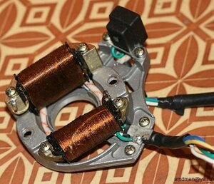

Как  я  понимаю  у  тебя  один  из  таких  генераторов  (  скорее  всего  нижний  -  угадал ?  )  :
«генератор  ЗИД  Пилот  4 Т. Китай.»
«Генератор  от  Вайпер Харлей 4т.»
Мощность  генераторов  - порядка  60 - 65  Вт...

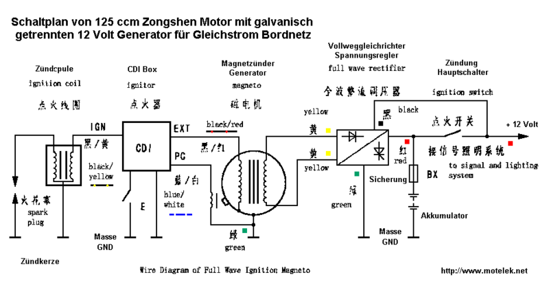

Но  бывает  и  вариант  с  обмоткой  без  отвода  и  двухполупериодным  регулятором  -  по  схеме  подобной  схемам  многих  мотоциклов...  Например  такой :
«zongshen_zs125.»

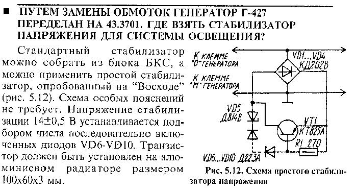

На  тему  стабилизаторов  для  генератора  мощностью  65  Вт  -  была  ещё  одна  транзисторная  схема  -  она  тоже  шунтирующая  но  возможно  что  она  менее  склонна  давать  помехи.  При  применении  более  мощных  деталей  наверно  её  можно  сделать  на  большую  мощность :
( для  установки  АКБ  -  дополнительно  требуется  отсоединить  генератор  от  массы  и  добавить  второй  силовой  выпрямительный  мост )

Разрабатывая свою схему на транзисторах приведенную выше, за принцип работы брал как раз эту схему ! Учел все что Вы перечислили. Счастливые обладатели регулятора по приведенной  Вами схеме знают ее преимущества по сравнению с шунтирующей!
А можно тыкнуть, где надо и какой?..

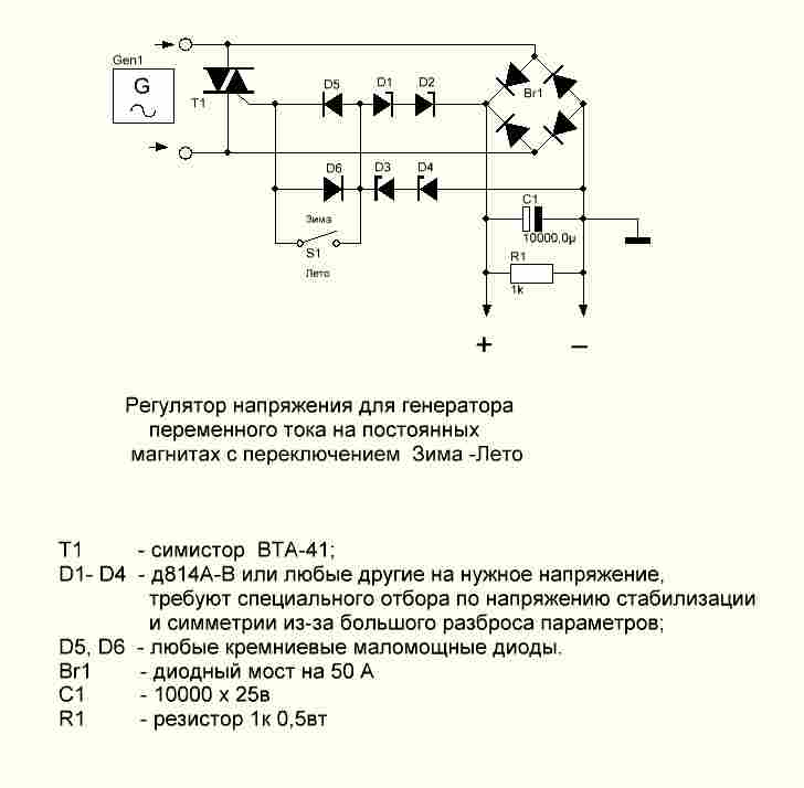

http://www.reaa.ru/cgi-bin/yabb/YaBB.pl?num=1330850970/120
По этой ссылке найдете схему регулятора на симисторе BTA-41 с переключением зима - лето.  Прочитайте внимательно всё, что касается этой схемы и как её собрать и настроить .
Для её повторения не нужно быть специалистом в электронике. При хорошем теплоотводе диодного моста и симистора регулятор вполне выдержит ток до 40 ампер - это генератор более 400 ватт.
Простота, надежность и стабильность выходного напряжения - это её главные достоинства.

@ SinglFather
Все руки не доходили написать: собрал, схема работает нормально, за тот непродолжительный отрезок времени, в течении которого двигатель работал на земле аномалий не замечено.
Схема без аккумулятора.
Спасибо за подробное описание процесса сборки.
