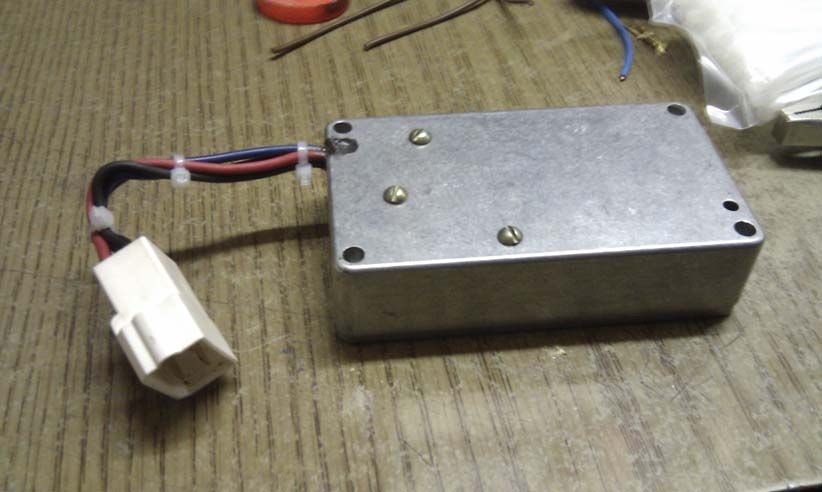

Регулятор напряжения для Rotax-532

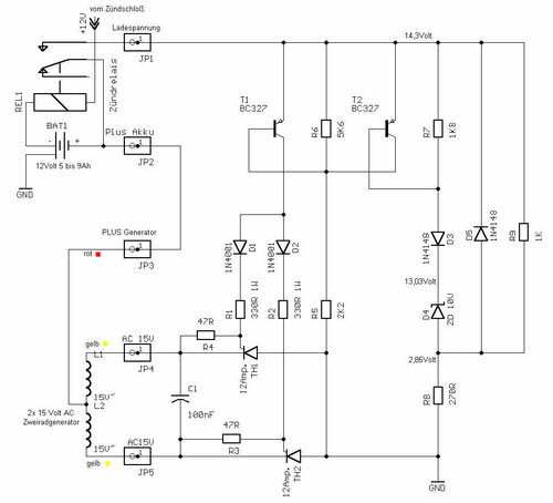

Однако - не  люблю  я  микросхемы.  Вариант  который  я  приводил  выше ( модернизированный  на  базе  ижевского  регулятора )  -  на  отдельных  детялях  представляется  мне  более  понятным  и  надёжным.  Легко  настраивается  под  необходимое  напряжение  -  путём  подбора  резистора....

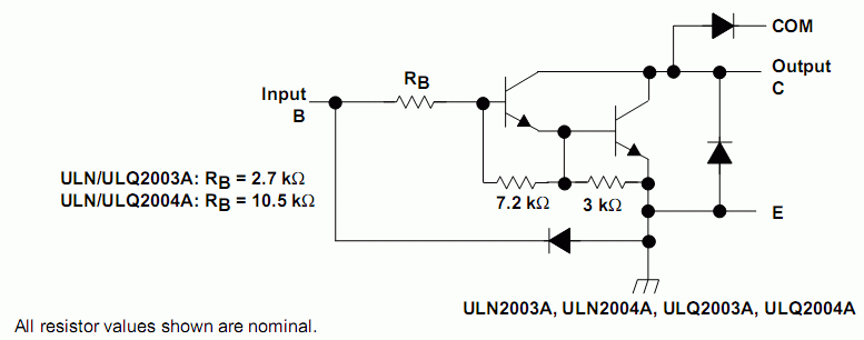

Да то-же самое получается. В ULN2003 всего навсего составной транзистор, ну и всякие защиты. Не бойся микросхем, просто их к месту применять надо.  ;D Похоже, в этой конструкции применили, чтобы минимизировать количество компонентов.
Эксперименты с генератором проводил с 5-ти омной обмоткой. Я так понимаю, больше провода намотано - больше больше мощность обмотки.
Скорее наоборот. Либо провод тоньше, либо витков много - вольт больше, но не мощности. ИМХО, 3 Ома для силовой обмотки многовато. Сам посчитай сколько на ней самой упадет при рабочих токах.
Напряжение отсечки проще подстраивать отцепив 300 Омные резисторы от УЭ тиристоров и прицепив их сразу к +12В. Туда-же подаешь напругу от регулируемого блока питания. Дальше плавненько повышаешь напряжение блока питания и смотришь вольтметром когда откроется транзистор (вывод 16 микросхемы). При необходимости, подбираешь стабилитрон.
Кстати, интереснее собрать "регулируемый стабилитрон" или немного модифицировать схему (как у Квадратова резисторы со звездочками)  для точного подбора напряжения, чтобы АКБ не закипала и не недозаряжалась.
    14,1 КБ · Просмотры: 413

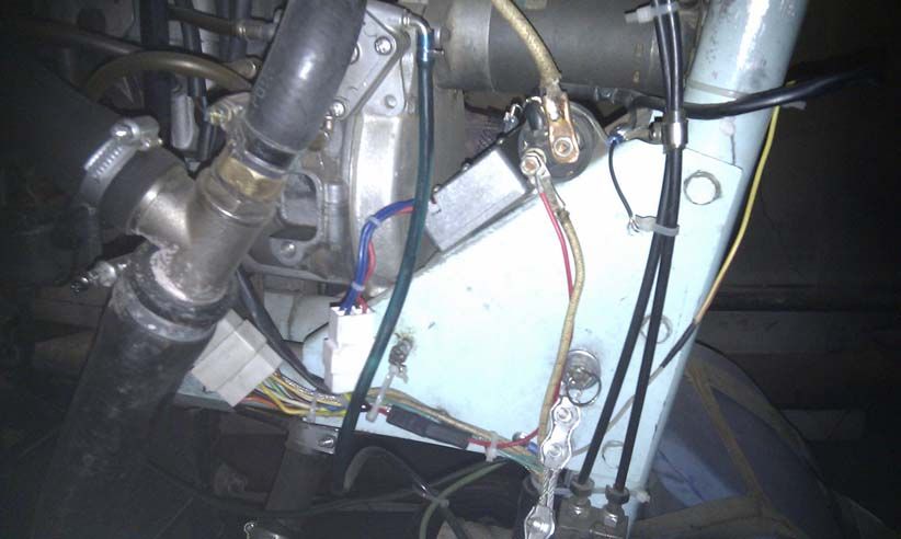

На штатной схеме видно параллельное включение разных обмоток. Сегодня при параллельном включении обмоток на оборотах 2500 получил 13.8 воьта. Нагрузка - разряженый аккумулятор. На уице холодно, долго не экспериментировал. Дальше планирую увеличивать нагрузку при параллельном включении обмоток  и только одной 140 ваттной. И посмотрю в каком варианте напряжение раньше просядет.

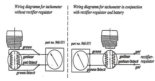

Процитированные  выше  картиночки  -  взяты  исходно  -  толи  из  мануала  -  толи  из  какого  то  б##лютеня...  Причём  -  это  всё  цитата  из  иностранного  форума  :
http://www.ultralightnews.com/engineinfo/pointsignition.htm
Нарисованное  тут  подключение  тахометра  -  возможно ...
Но  такое ( параллельное ) включение  катушек (  с  разными  характеристиками )  для  питания  силовых  потребителей  не  может  быть  рекомендовано...  Как  тут  уже  и  писали.
Кроме  того  -  на  этой  страничке (  из  ультралайт  ньюс )  несколько  схем  -  которые  не  совсем  хорошо  согласуются  друг  с  другом...  Видимо  были  варианты  комплектации...

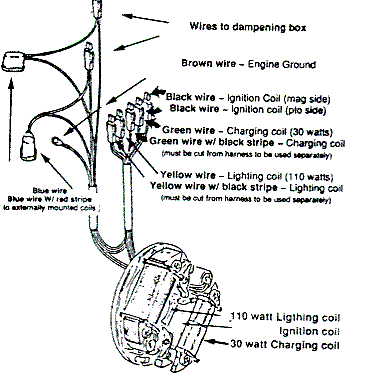

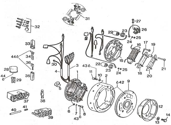

    54,1 КБ · Просмотры: 325
Bosch  ignition engines
15      865 980      Stator plate, 12V 140W                  1
16      865 812      Lighting coil 110W                   1
17      840 970      Allen screw M5x28                   2
18      865 750      Generator coil                                 1
19      847 240      Distance sleeve 5.4/10/11                   2
20      865 822      Lighting coil, 30W                      1
15      865 980      Статор пластина, 12V 140W      1
16      865 812      Освещения  катушка 110W      1
17      840 970      Allen винт M5x28                    2
18      865 750      Генераторная катушка                    1
19      847 240      Дистанционная  втулка 5.4/10/11      2
20      865 822      Освещения  катушка  30W             1
    43,4 КБ · Просмотры: 267
Да, я нашел это все, прикрепленный файл в 23-м посте. По этим картинкам я уже разобрался.

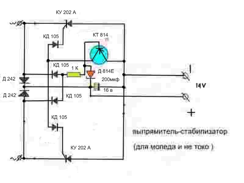

Александр! В схеме 13-го поста у Вас один Симистор со всей его обвязкой лишний. Включить его нужно в цепь переменки-тогда диоды моста  будут меньше греться.Симистор , в отличии от Тиристора будет открываться на обеих полупериодах. Схема избыточна. Достаточно оставить мост на четырех диодах, стабилитрон, резистор и симистор .Хотя , можно  оставить как есть , мешать не будут друг дружке, даже греться меньше будут ( я имею в виду два симистора) , но включить всё же до мостика. В том что у Вас на схеме включении должны стоять тиристоры и они грузят по одному из диодов моста даже без нагрузки и притом изрядно. Все Ваши 140 Вт через симистор коротятся на один из диодов в каждый из полупериодов.Зачем зря греть мостик?!Или Вы используете Регулятор для подогрева кабины в зимнее время?! 😉
Этот же недостаток имеет и схема поста №6, свободны от него схемы постов №8 и № 17. Электролитический конденсатор лучше не заливать в корпус -это одна из самых ненадёжных деталей. Боятся морозов,высыхают сами по себе. В Советское время если электролитич.конденсаторы пролежали на складе 7лет -выбрасывали всю партию ( не всех типов конечно).
Набросайте схему с учетом Ваших замечаний. Если в моей схеме часть мощности идет на нагрев диодов, то при одинаковой нагрузке просадка напряжения будет больше. Соберу ваш вариант и проверю. Еще на помехи связи проверю, пульсации на выходе осциллографом посмотрю.

А есть примеры аналогичные этой схеме?
В схемах такого типа ,тиристор открывается на весь полупериод(пока конденсатор не зарядится до напряжения открывания транзистора ),и пиковое напряжение на выходе может быть очень большим,правда кратковременно.Для АКБ это не страшно,а вот для различных электро и радио приборов опасно, в случае пропадания контакта на АКБ.Но эта схема не грузит обмотку генератора без потребителей.В этом её преимущество перед шунтирующей схемой.
Понимаючтокаждаялягушкахвалитсвоёболото...
;D Да из всего болота моя только капелька! Я ни чего не хвалю. Об отоплении- конечно же шутка! При хорошей организации отвода тепла от активных элементов-нагрев всех шунтирующих схем  будет одинаков и зависит от мощности генератора и нагрузки.
О применении Симисторов там где могут справится и тиристоры-считаю расточительством :IMHO. Применив стабилитрон мощностью в 2 ВТ можно вполне обойтись и без транзистора. Ток управляющего электрода мал и носит импульсный характер.Случаев чтобы полетел стабилитрон Д814 в такой схеме ( макс.ток не более 30мА) при управлении тиристором с током управляющего электрода 150 мА не знаю. Стекляшки 0,5 Вт конечно маловато,но и они не греются,а 2 Вт удут работать 300 лет и 3 года!!!! 😀
Вам моё огромное уважение и почтение за ту информацию которую вы выкладываете на форуме.
\\\и пиковое напряжение на выходе может быть очень большим,правда кратковременно.\\\\
Да , согласен ! 🙂  У меня на  ,,мопеде,,  такой регулятор , тяжелый LC фильтр не хочется ставить. Если уважаемый  kvadratov не подскажет лучший вариант,придётся импульсный делать ! :-?

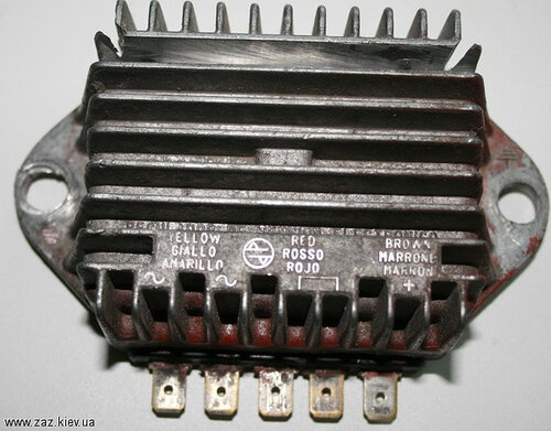

В  заводской  схеме  стоит  стабилитрон  в  стекле...  Реально  горит  -  от  косого  взгляда.
Вот  он  сверху :
«БПВ 21 - 15 плата.»
Собственно  я  заменил  стабилитрон  -  заменил  транзистор  КТ 315  на  более  мощный  и  не  склонный  сдуться  при  первом  случае  и  немного  изменил  схему  измерительного  моста.  Немного  гипертрофированно  мощная  схема  управления  -  позволяет  иметь  запас  прочности  конструкции  и  при  этом  довольно  чуткую  настройку  по  напряжению.  С  одним  транзистором  система  может  и  будет  работать  -  но  скорее  всего  будет  тупее  в  настройке.
Стабилитроны  814  серии  стоят  копейки  и  имеют  не  большой  габарит....  Ставить  вместо  них  стекляшку  -  это  раньше  называлось  бы  вредительство. Как  это  называть  сегодня  -  решайте  сами.
Аналогично  и  с  транзисторами  КТ 315.....
«детали  для  сравнения  габаритов.»

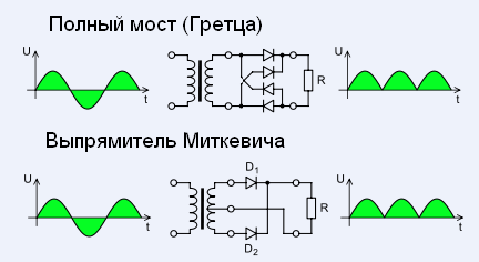

Если  говорить  про  схемы  -  построенные  не  как  параллельный  ( коротящий  нагрузку )  тиристорный  регулятор  -  а  как  регулируемый  мост  -  тогда  следует  сказать  :
1.  они  несомненно  есть  в  мировой  практике  ( хотя  не  очень  распространены ),  для  примера :
« Схема регулятора напряжения фирмы мотоплат»
2.  Тиристор  легко  открыть  -  но  сложно  закрыть...  В  общем  в  следствии  спицифики  схемотехники  такие  регулируемые  тиристорные  регуляторы - часто  делают  не  на  базе  моста  Гретса  а  на  базе  выпрямителя  Миткевича.
«виды  двухполупериодных  выпрямителей.» Из статьи : Выпрямитель — Википедия
