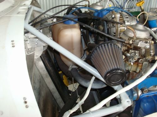

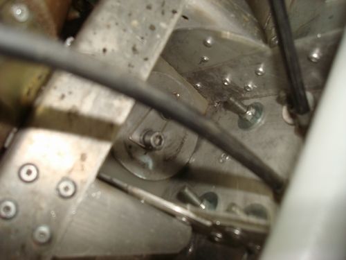

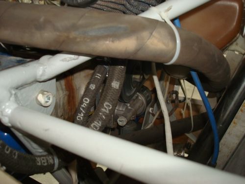

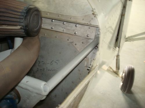

Прошу учесть, что нижеприведенное мое мнение, человека получившего два авиационных технических образования почти четверть века назад. Двадцать лет я не занимался авиацией и лишь крайние два года занимаюсь этим как хобби. Мы лишь организовываем процесс производства от чертежей до противопожарной перегородки. . Далее возлагаем все на заказчика.Сейчас делаем КИТы СН 750 и тема СУ актуальна Но если интересует мнение далеко не профессионала, то оно следующее.
На свой СН 650 мы с Лешей поставили AeroVee 2.1.  Я сильно сомневаюсь, что AeroVee 2.1, 80 л.с. будет без проблем таскать меня 130 кг. и пасажира хотябы 80 кг. Это мнение сложилось после разговора с Александром из Екатеринбурга купившего Сонекс. Двигатель работает почти всегда на 3300 об. мин. Взлетный 3500 об. мин. Но все же преимущества его в том, что на нем летают все самолеты Сонекс, (большой опыт эксплуатации), до этого устанавливался на микроавтобус Фольксваген Т2 и это считаю главным критерием надежности.  Т.к. технологии производства автомобильных двигателей давно обогнали авиационные. AeroVee 2.1, апозитный, атмосферник, без редуктора, 2 свечи на цилиндр, 2 системы зажигания, встроенный в маховик генератор, возможность перевернутого полета, малый вес. Цена с винтом в РФ 11000$, без выпускной системы. Минусы собирается из КИТа.
Касаемо всех НОВЫХ импортных авиадвигателей, минусы, малый ремонтный ресурс, не всегда адоптация к нашему топливу, отсутствие необходимой литературы, огромная стоимость комплектующих. Плюсы. Приставка авиационные. Двигатели БУ - кот в мешке. С реальным налетом и диагностикой не сильно отличается от стоимости нового.
Конверсионные двигатели субару. Плюсы. За последние лет 20 я не разу не помню отказа заведенного двигателя на иномарке. Какой бы двигатель не был "убитый", замена всех вкладышей на  номинальные, колец, сальников превращает его в практически новый по тому, что выработки почти нет или нет. Минусы вес. И самый большой минус, что авиаКонструктор Сергей Гусев не хочет заниматься саморекламой того, что на всех сконструированных им самолетах, а также на Шершнях Шершнева и на Аэроглисерах производимых ШАГом стоят его конверсионные двигатели с его редуктором. http://www.youtube.com/watch?v=Skp59rSReaE&list=UUiMxbWrAn7fjwx-SGcImx3Q&index=10   С Гусевым Сергеем  договорились построить все четыре борта СН 650, которые у него сейчас скупают недостроенными, с двигателем Субару. У СН 750 и СН 650 одинаковые ППП и распределение нагрузки на лонжероны фюзеляжа. Два года назад на аэродроме Дракино смотрел установленный на СН 701 двигатель субару. (ниже фото) У ребят были проблемы именно с ППП. Трещины, неоднократно ее усиливали, но все равно это было не решение вопроса. По этому, мы и  делаем КИТы СН 750  до ППП, а остальное дело профессионалов, центровка, моторама, усиления и тд и тп. Т.к. изменение одного узла, влечет перерасчет всей нагрузки на ЛА.   Мое мнение, что двигатель субару для самолетов СН в РФ, является оптимальным. Сэкономленные средства можно  потратить на ВИШ. Тогда двигатель будет работать в штатных режимах, как на авто.
Вот это правильно,респект за все вышесказаное и обе руки вверх,то есть "За",

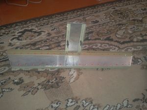

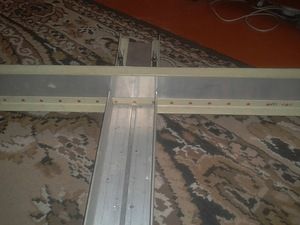

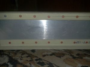

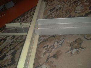

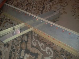

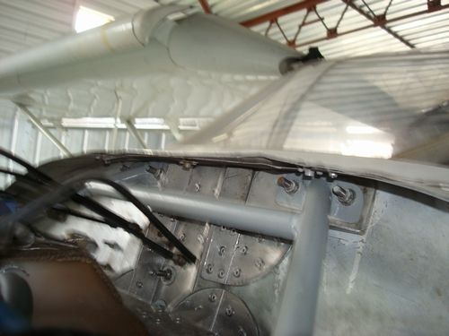

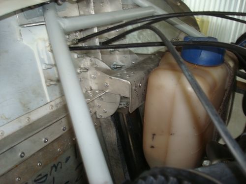

А по поводу Противопожарки я изначально прикинул что не выдержит ВМГ от Субару,тем более вариант 701, придумал аж три варианта ее доработки,вот один из них,и стойка не выворачивается вперед по полету и стенку ППП не рвет

Вся эта крестовинка клепается на стенку ППП,с тыльной стороны четыре разделенных привалочных профиля,косынки усиления под верхний узел крепления носовой стойки двухопорные,и НИКАКИХ!вытяжных! заклепок,сама стенка ППП 0.8 Д16Т,привалочные профиля с тыльной стороны клепаются с z-образными профилями совместно,общий вес конструкции ППП без носовой стойки 3кг40гр,думаю это не критично,
