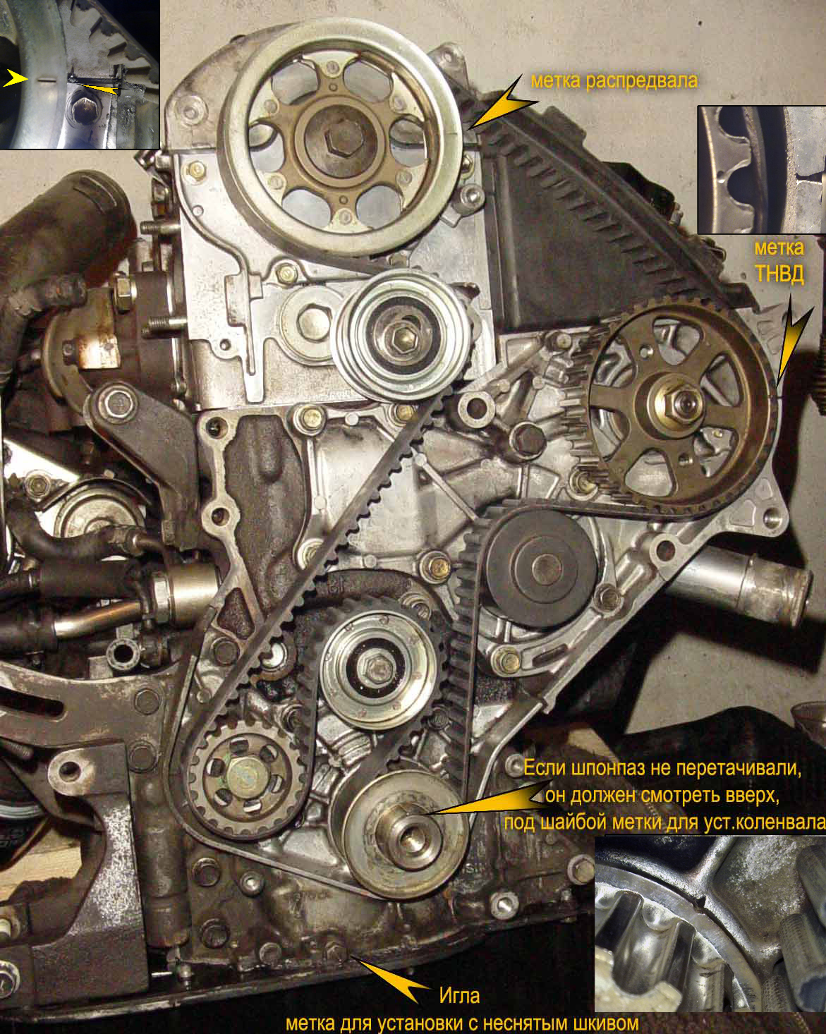

Вот один из тойотовских старых дизельков - 2С:
Здесь самый нижний шкив - колено,
слева и чуть выше - маслонасос,
над ними и чуть правее - просто обводной ролик, назначение которого - именно увеличение охвата ведущего шкива.

Ролик точно не нужен. Количество зубьев в зацеплении достаточное по рекомендациям производителя ремня для передачи мощности в 50 л.с.
