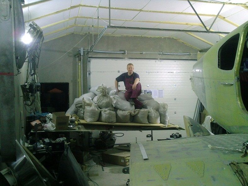

Привет участникам моей ветки !
Потихоньку готовимся провести стат.испытания крыла,ремонт которого произвели.....
Готовим песок для нагружения крыла ...

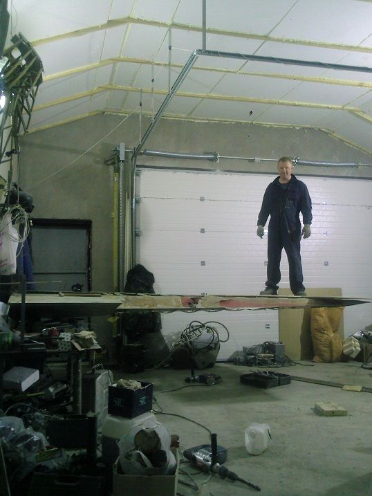

Всем привет!
Провели статические испытания своего крыла .
Полную взлетную массу ЯК-18т умножили на положительную перегрузку +5g , разделили на площадь крыльев и умножили на площадь  консоли.В итоге грузили только часть консоли после места ремонта,масса груза составляет 2 тонны.
....Надо сказать зрелище не для слабонервных.....консоль скрипела и упиралась,обшивка лобика крыла вся пошла деформационными складками,кресты растяжек в нижнем ярусе провисли ,а в верхнем звенели от натяжения....было жутко....
Но все получилось и крыло достойно выстояло !
После разгрузки всё стало на свои места,все деформации ушли . Теперь дело за повторной невилеровкой консоли,она покажет нет ли остаточных деформаций.
Спасибо всем участникам ветки и лично гоподину Лапшину за консультационную помощь !
