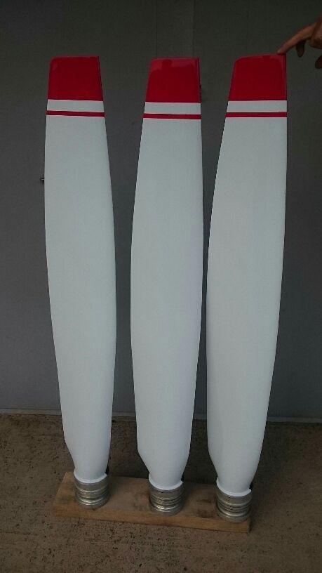

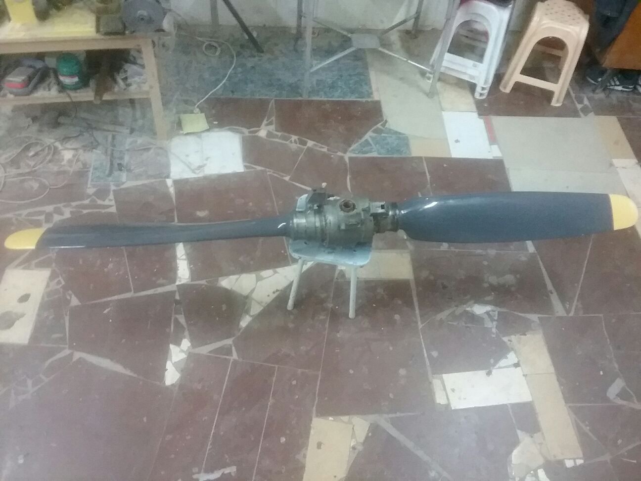

Отремонтирую лопасти деревянных моноблоков и ВИШей. Имеется опыт ремонта лопастей В-530 (М-14; АИ-14), МТ- пропеллер ( для тех же моторов) В-501 (М-11). Woodcomp, Sensenich, McCauley для различных моторов и различных судов.
Разумеется с балансировкой.
Фото и отзывы клиентов будут чуть позже.

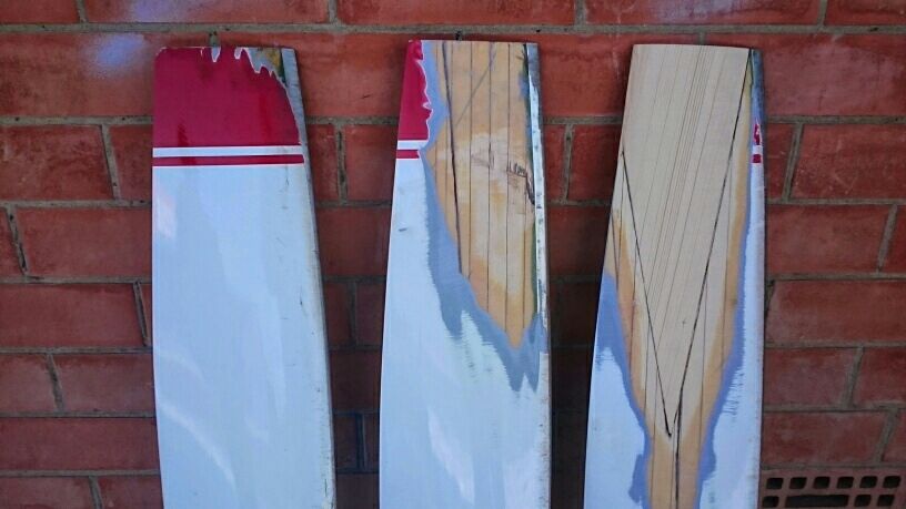

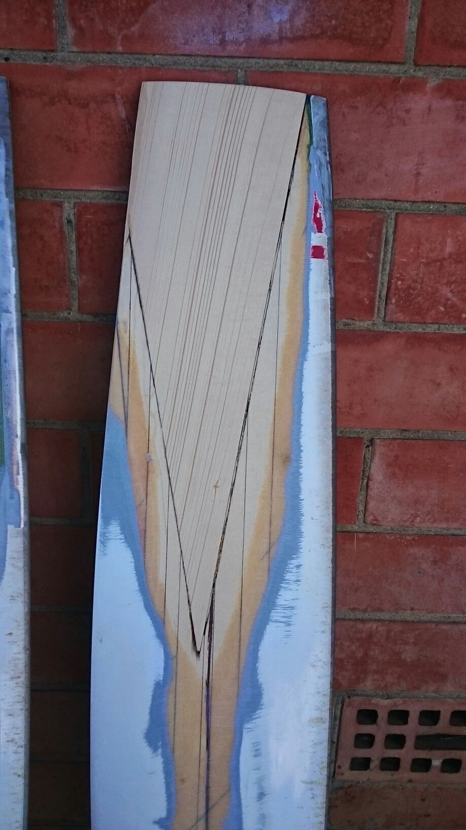

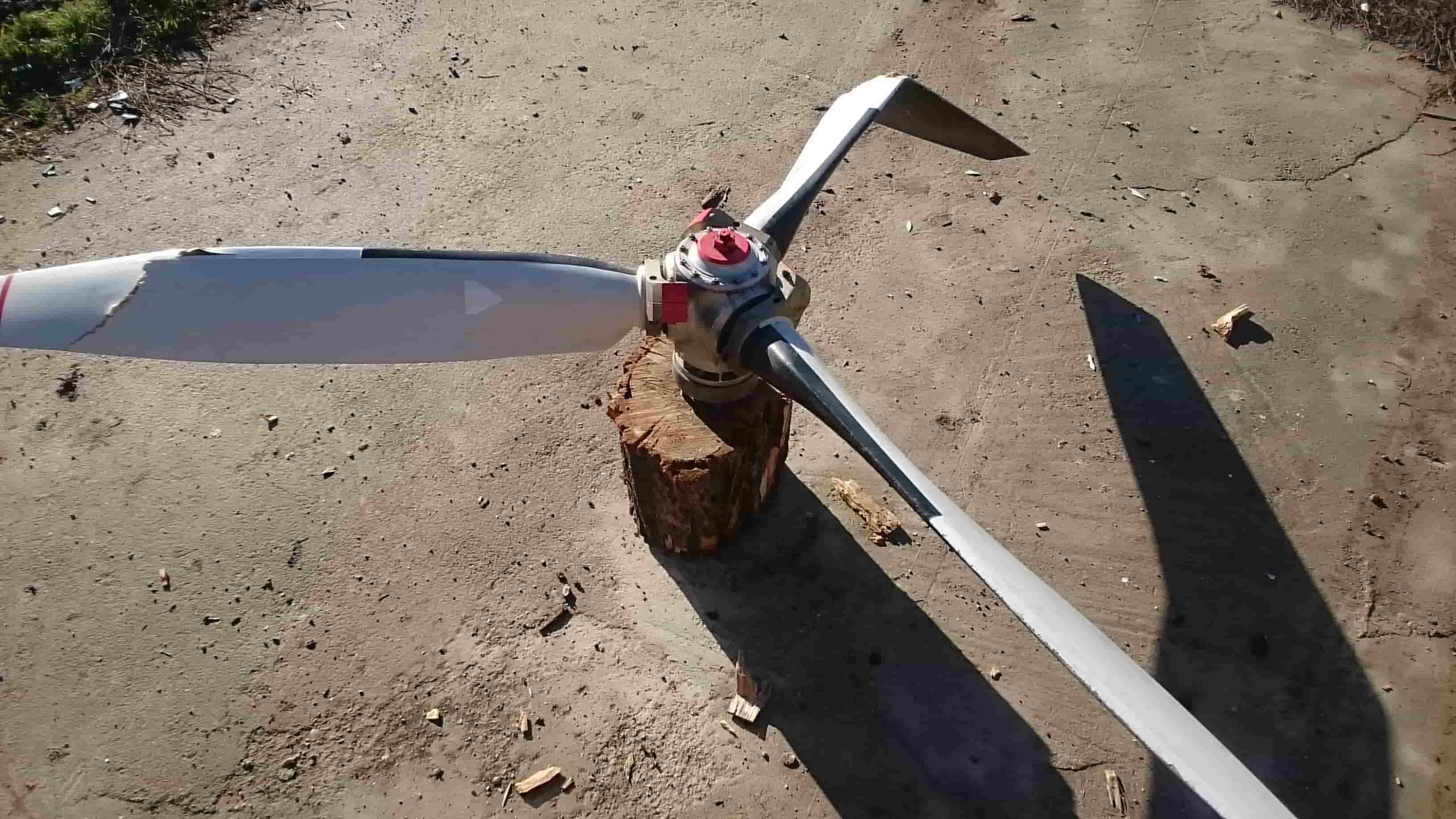

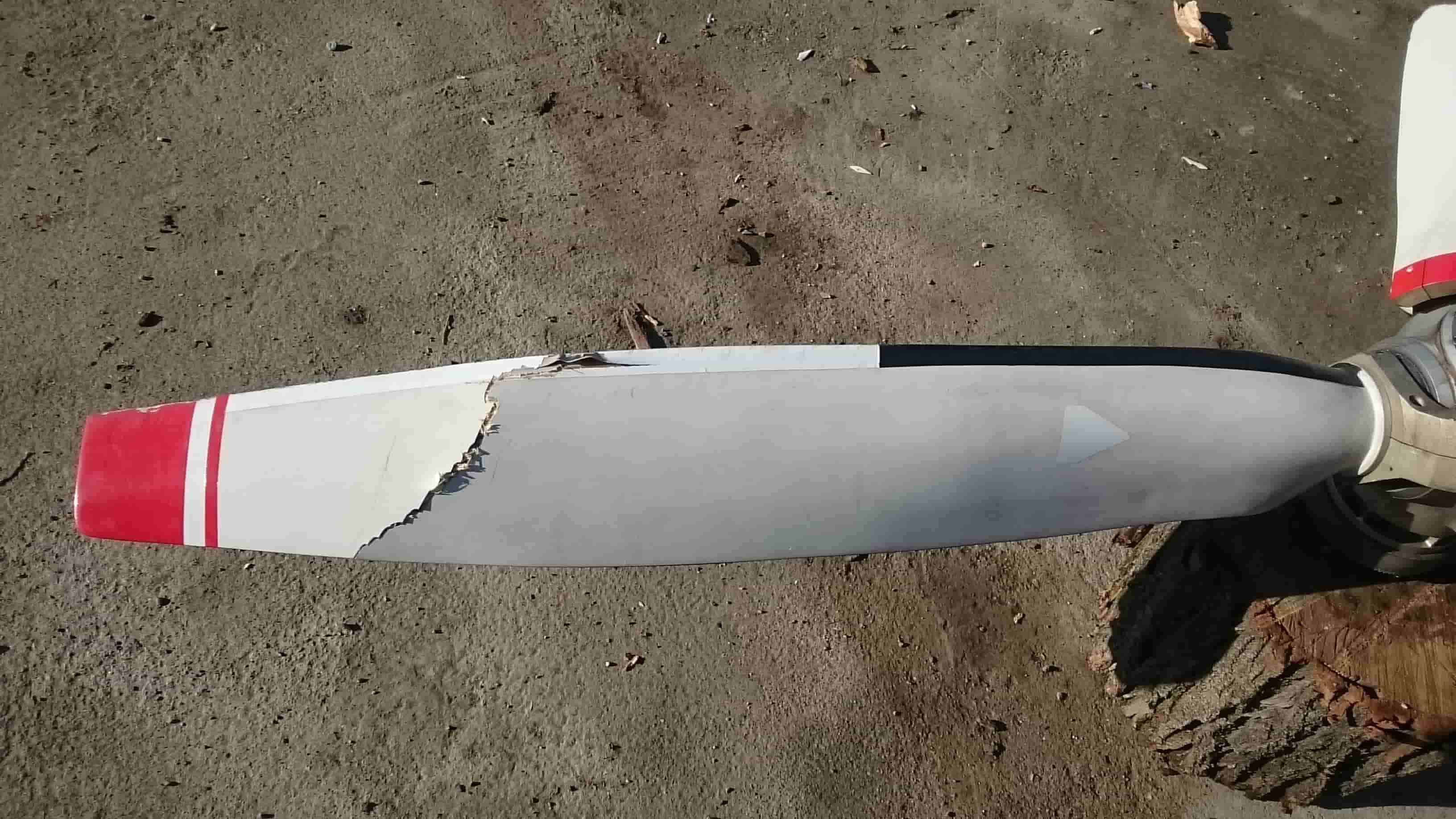

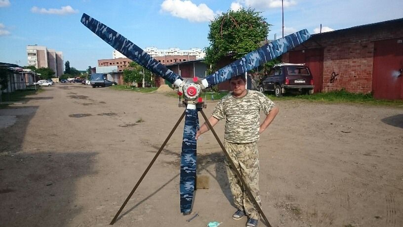

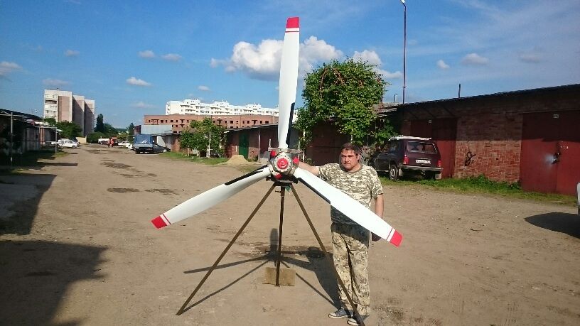

Ремонт воздушного винта фирмы MT Propeller для двигателя М-14
К сожалению фото первоначального вида, сразу после повреждений, отсутствует.

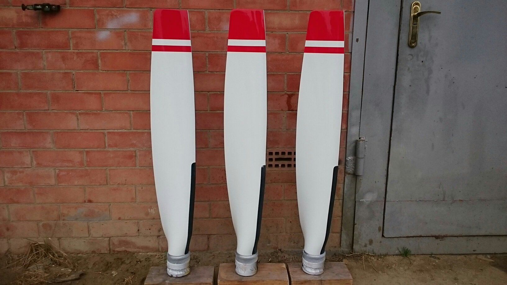

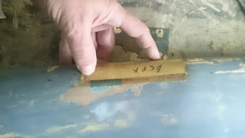

На фото номер 2 лопасть уже с ремонтной вставкой.

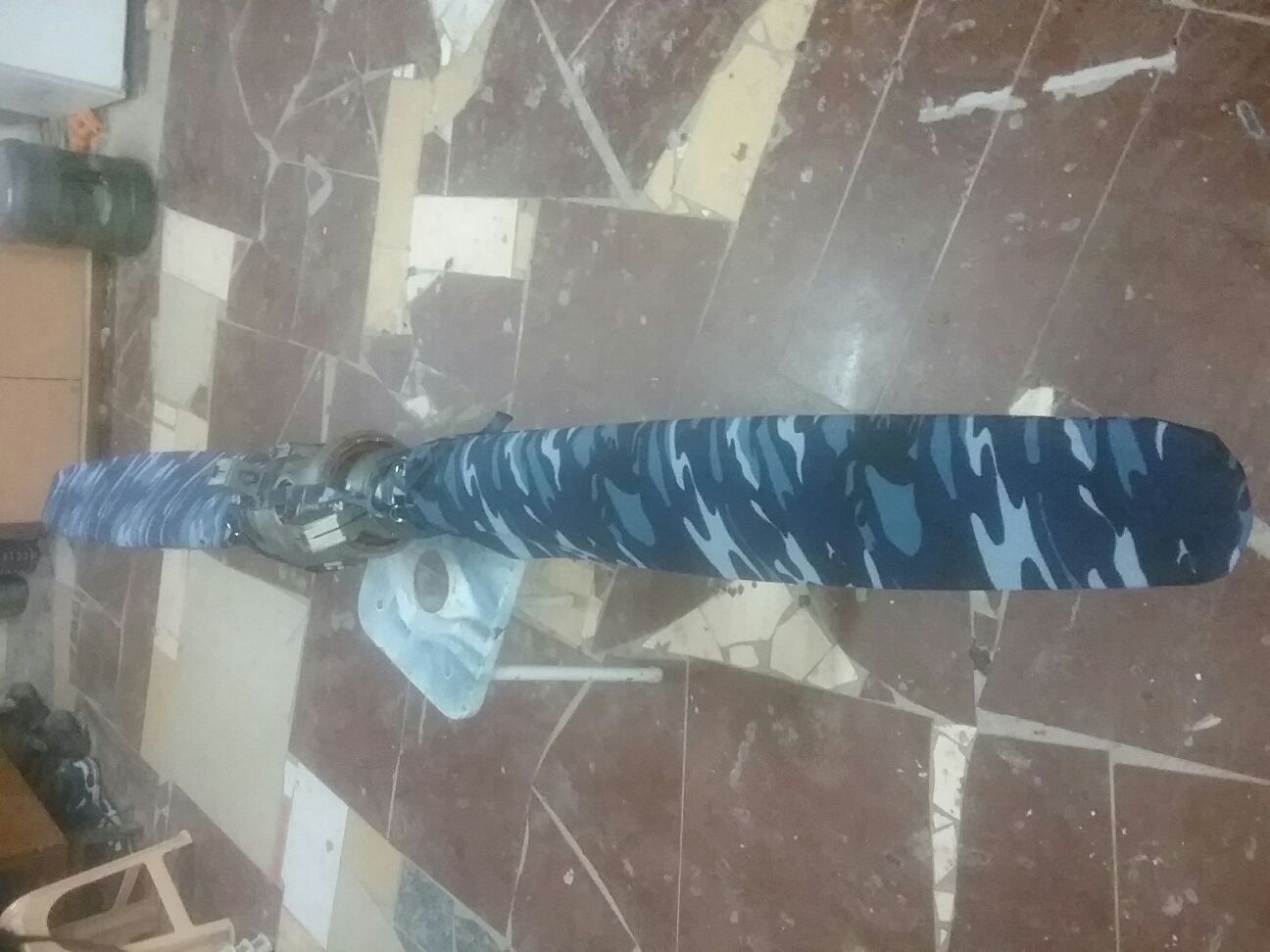

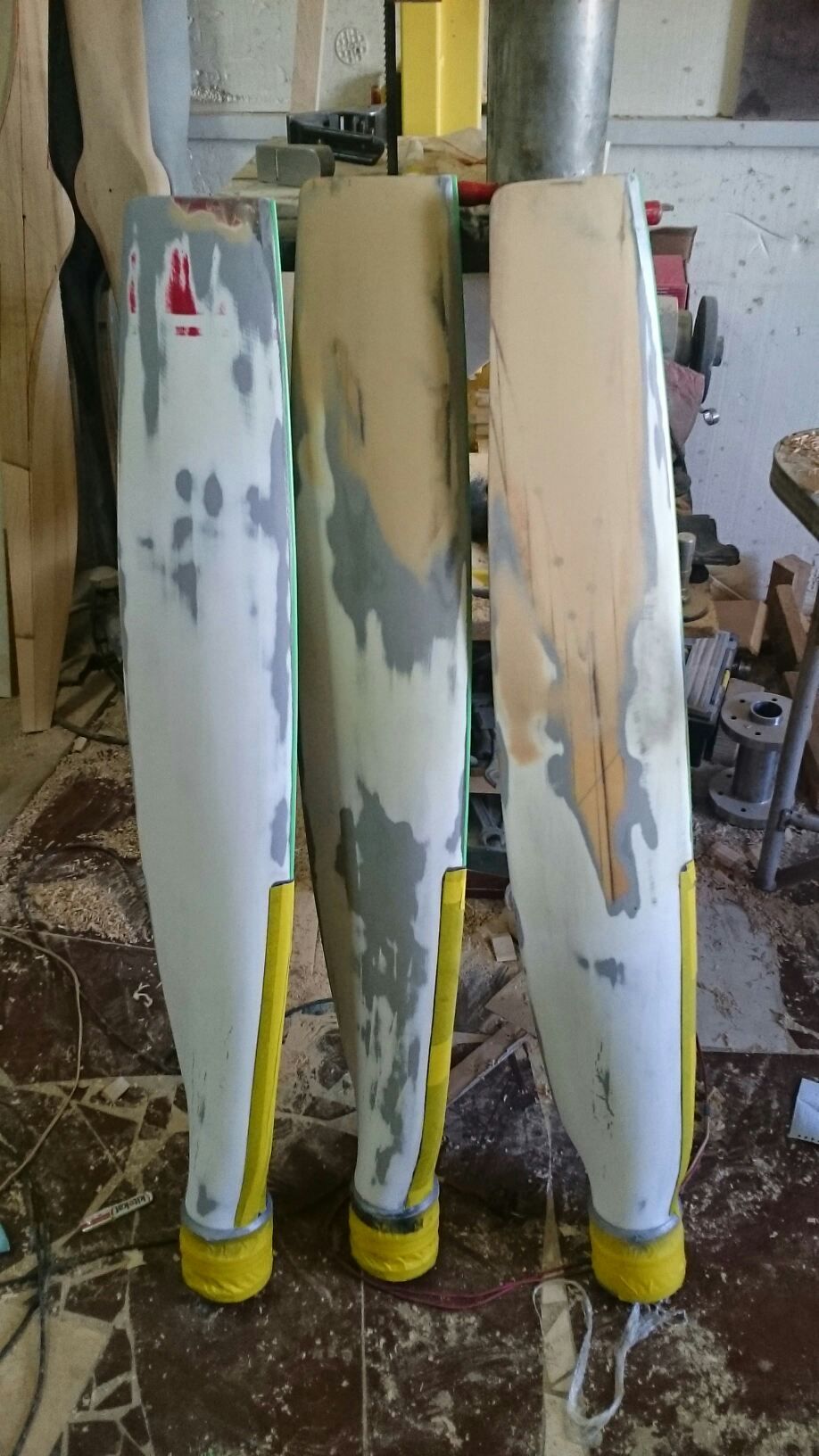

Как видно на фото номер 3 наши немецкие коллеги тоже не брезгуют шпатлевкой со стекловолокном, сразу за оковкой, дабы сгладить перепад высот.

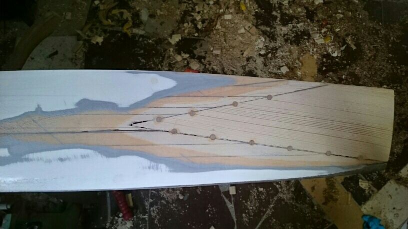

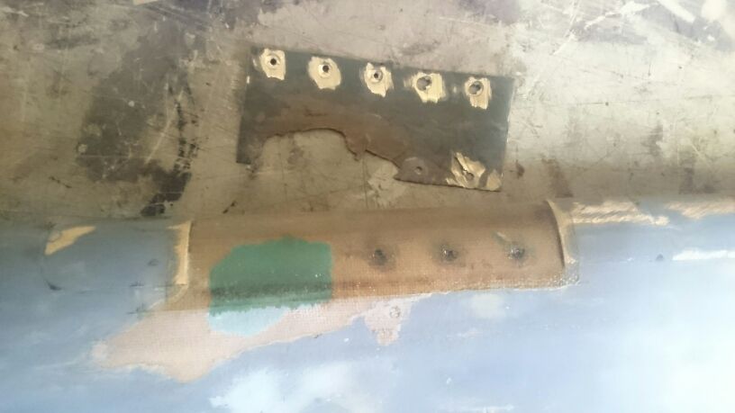

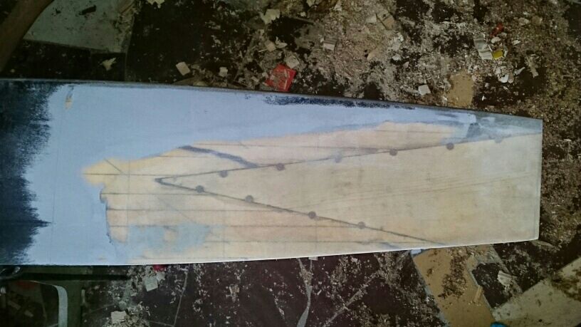

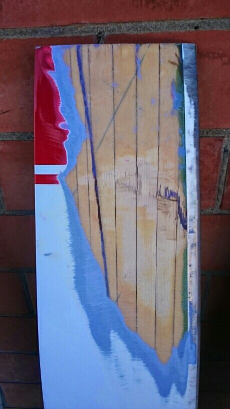

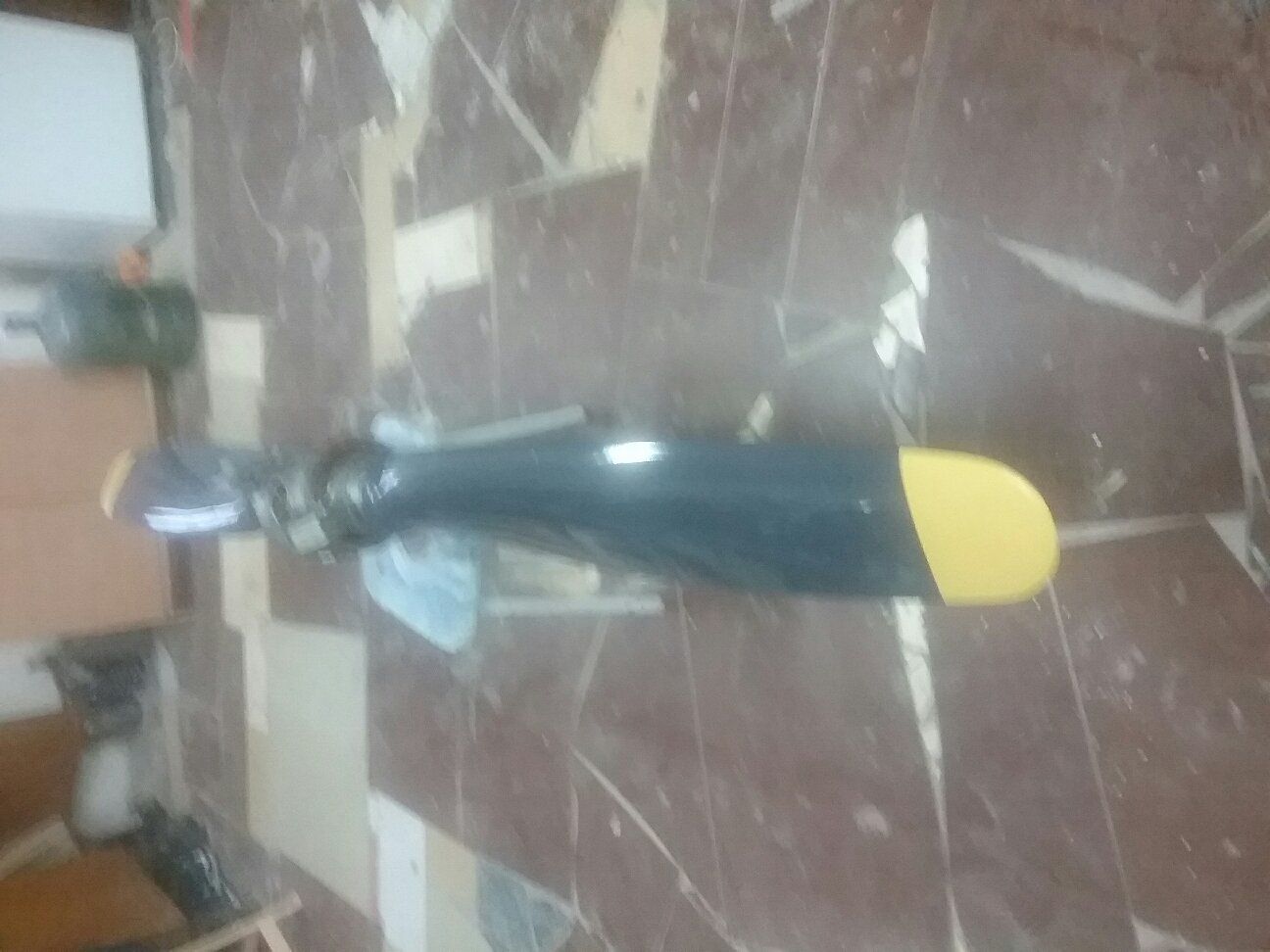

1-е фото лопасти со шкантами, для придания дополнительной прочночти от вылета вставки(шканты здесь работают на срез).
2-е фото тот же участок, уже после оклейки стеклотканью.

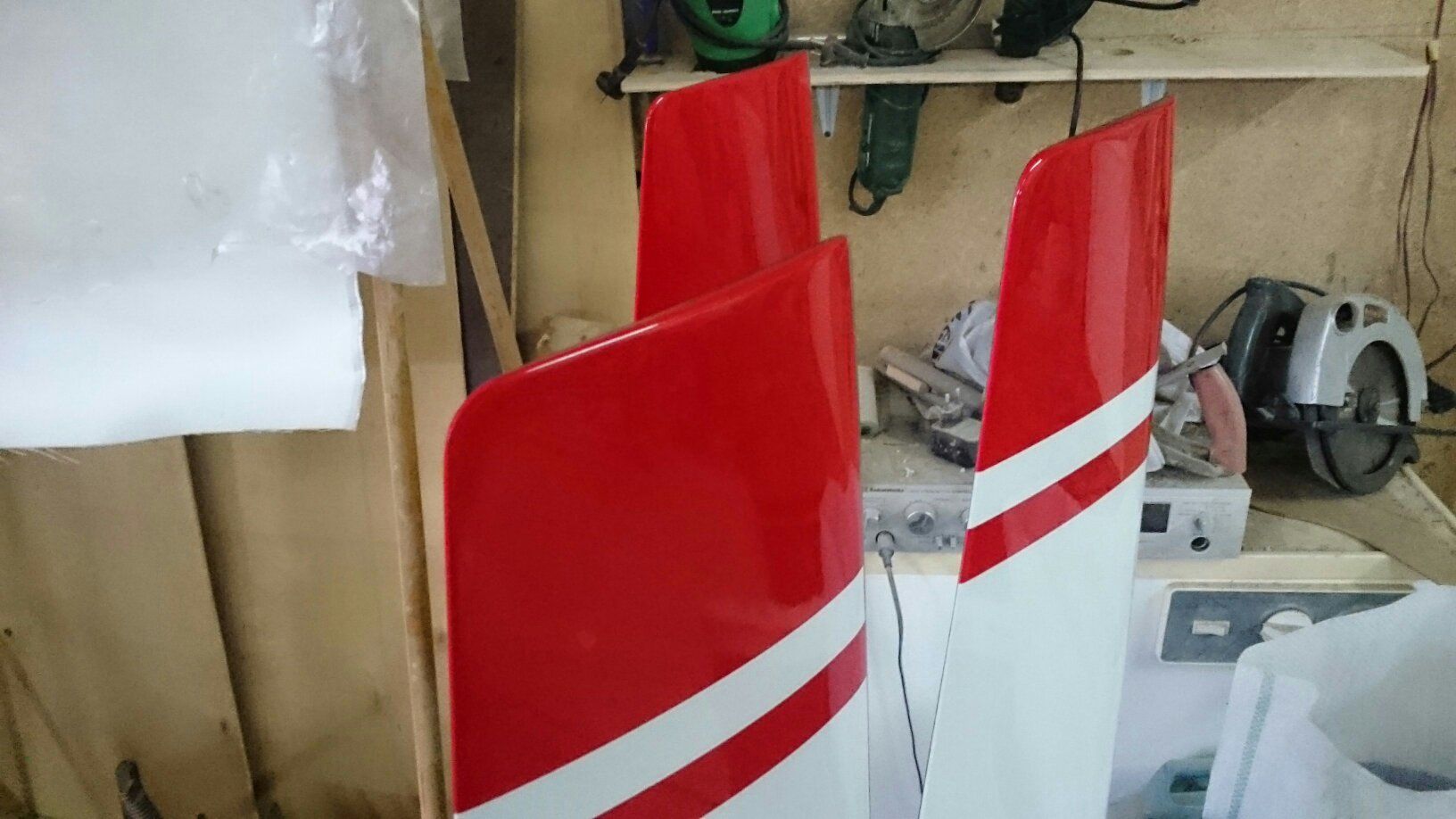

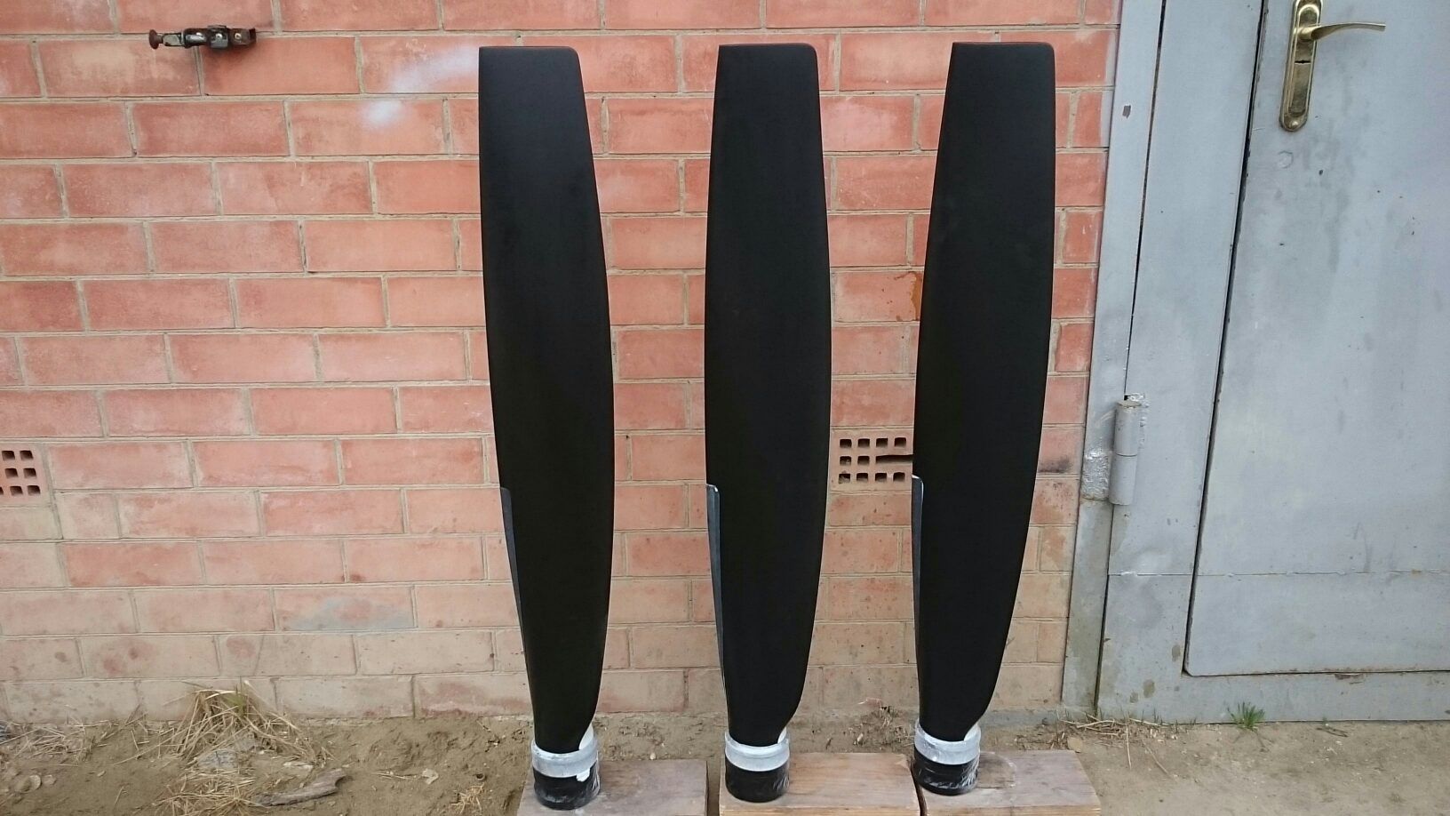

В процессе подготовки под покраску.
Обе лопасти были оклеены с двух сторон стеклотканью, менее поврежденная лопасть слева не нуждалась в серьезном ремонте.

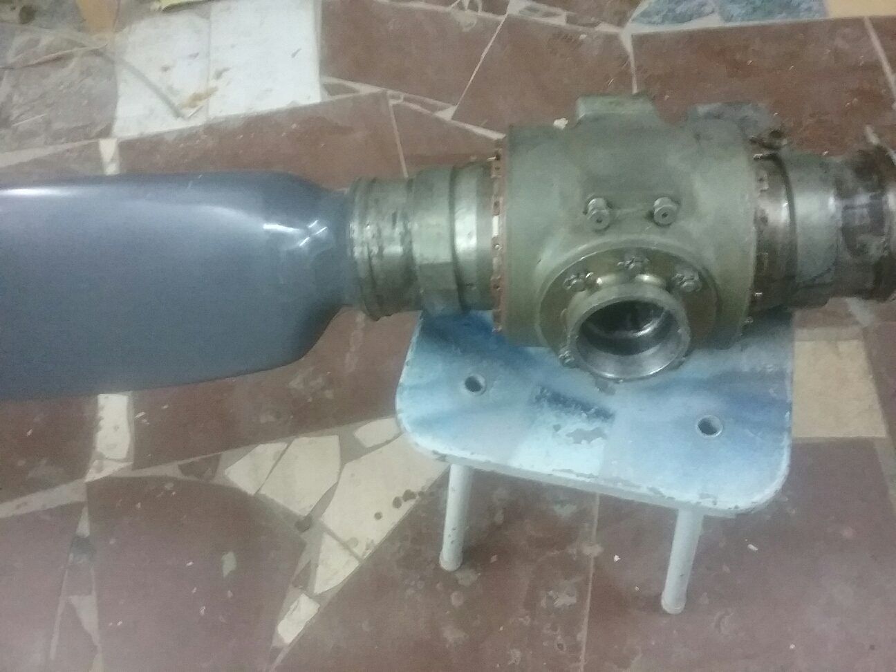

Какова цена была за ремонт винта МТ?

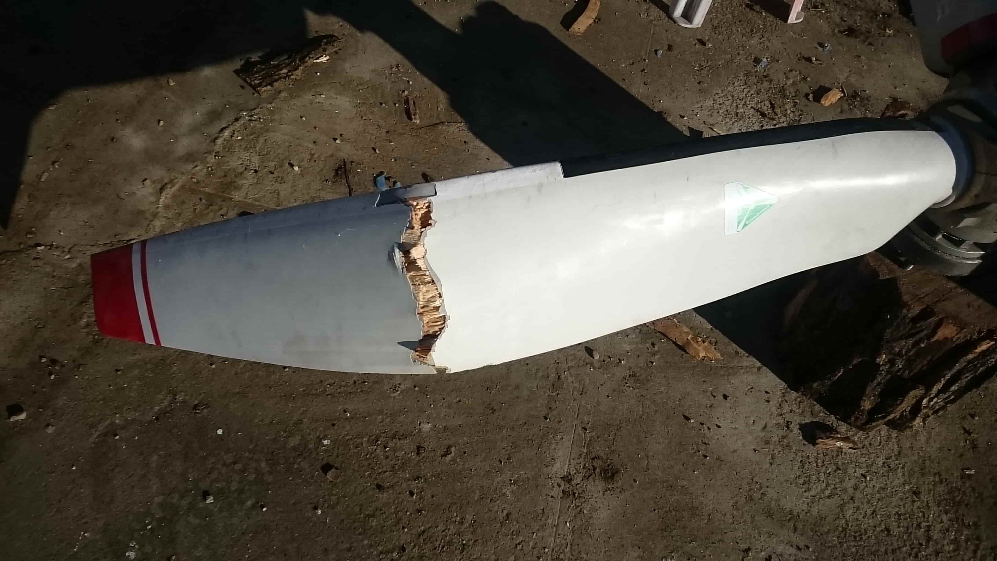

Тот что в начале темы был отремонтирован за 25т.р.
2-й еще не закончен пока, но он обойдется значительно дороже.  Речь шла о 120т.р. Но, видимо, увеличится стоимость. Там еще переборка самой втулки с заменой всех манжетов и балансировка.
Тем не менее это дешевле нового комплекта лопастей раза в 4

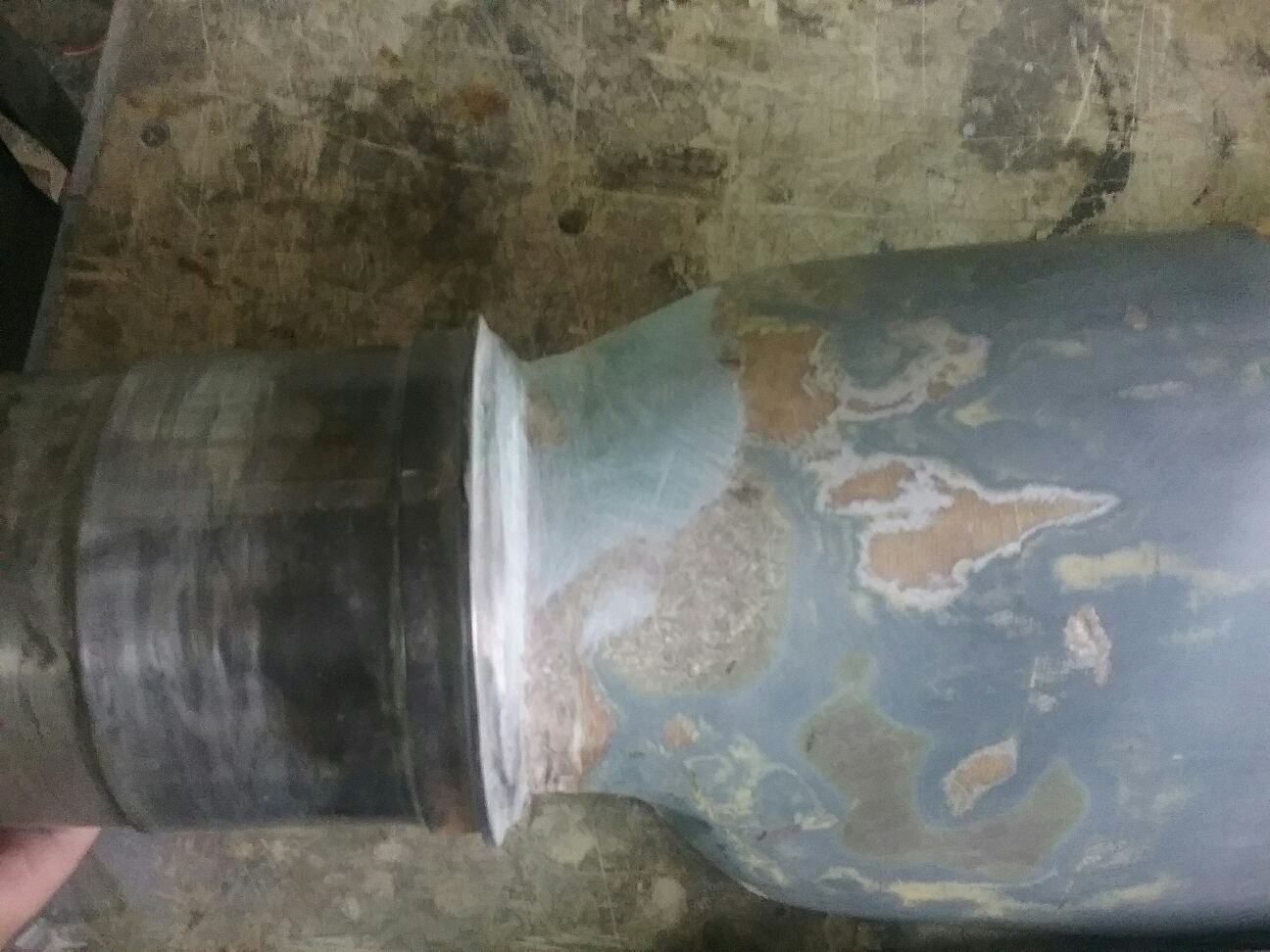

До ремонта ситуация казалась непоправимой.
