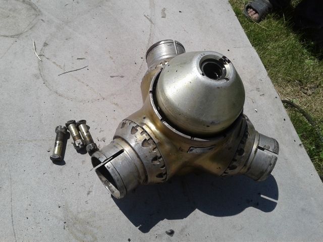

ступица от V 506  не пригодится? Хоть на запчасти.
    52,4 КБ · Просмотры: 233

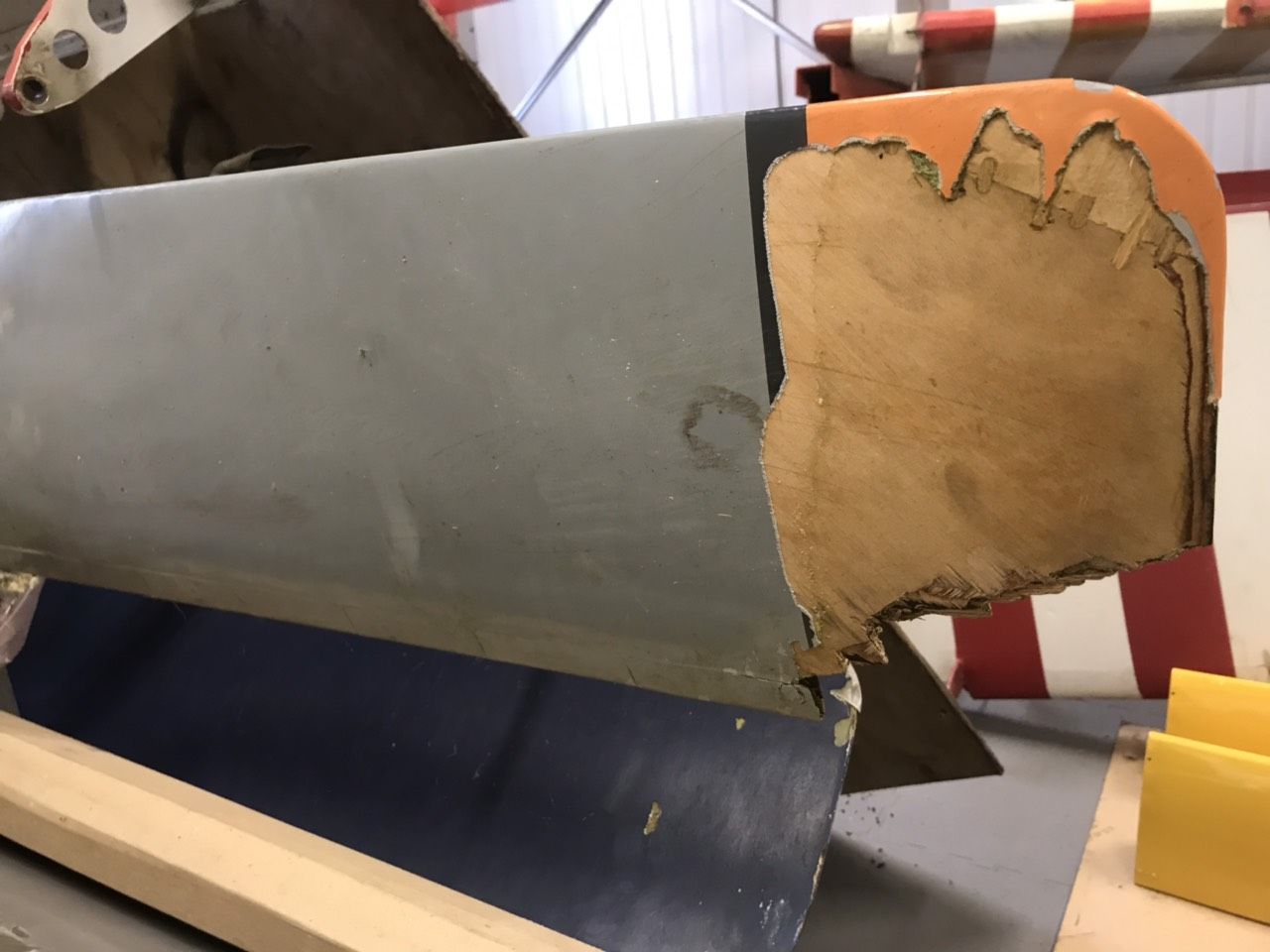

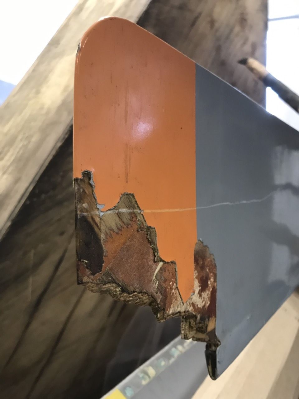

а как на счет ремонта этой лопасти
    87,7 КБ · Просмотры: 276
    99,6 КБ · Просмотры: 280

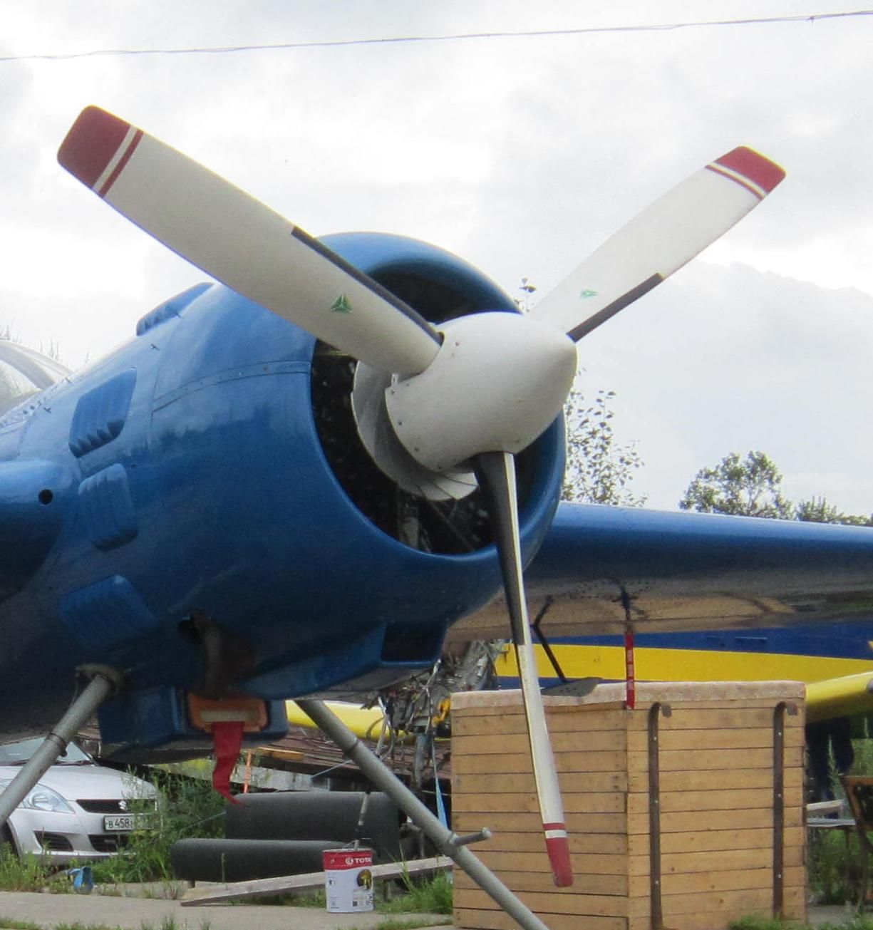

Возможен ли ремонт лопастей и втулки винта MTV-9 лицензионного производства "Вперёд"? У нас все три лопасти обрезаны кем-то из предыдущих владельцев до диаметра 2,3м (видимо, побитые законцовки были) плюс на двух лопастях заметное биение в упорном подшипнике
    140,3 КБ · Просмотры: 241

Под ремонтом Вы подразумеваете нарастить до нужного диаметра или Вам нужен косметический ремонт? - Можно и то, и то. Сразу оговорюсь: наращивание - дорого стоит, однако дешевле нового комплекта лопастей.
По втулке смогу сказать только после осмотра. Если там пошла выработка по самому телу втулки, тут я бессилен. Если проблемы с подшипником или с дистанционными шайбами, то возможно помогу.
Было бы не плохо снять подробный видеоролик с комментариями по поводу биений и отправить на zdavia@yandex.ru или WhatsApp +7 9181935406
