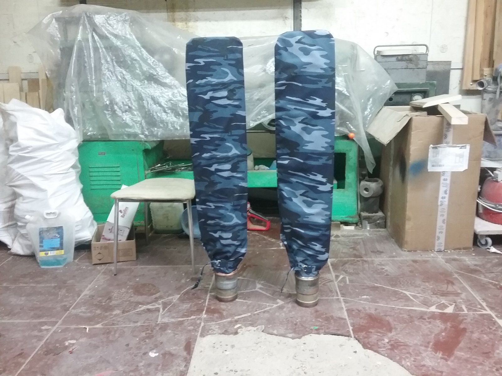

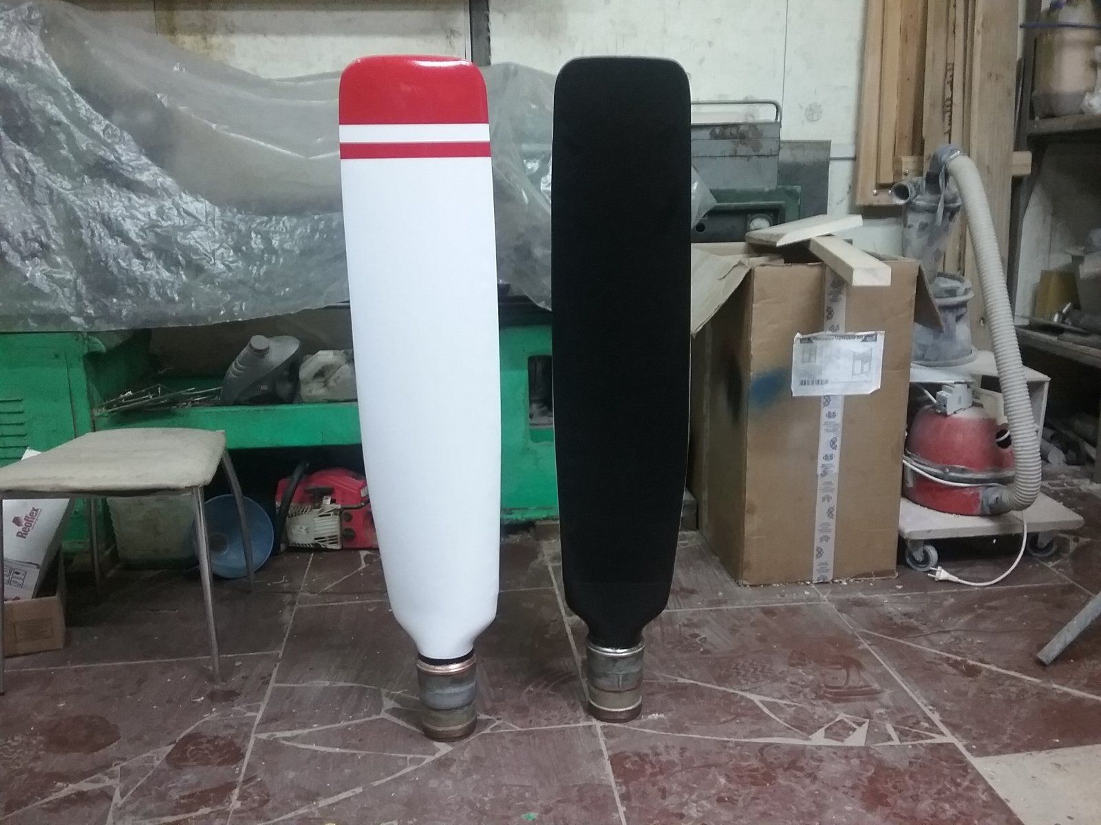

Комплект лопастей В 530. Перкаль заменена на стеклоткань, восстановлена оковка, пошиты чехлы.

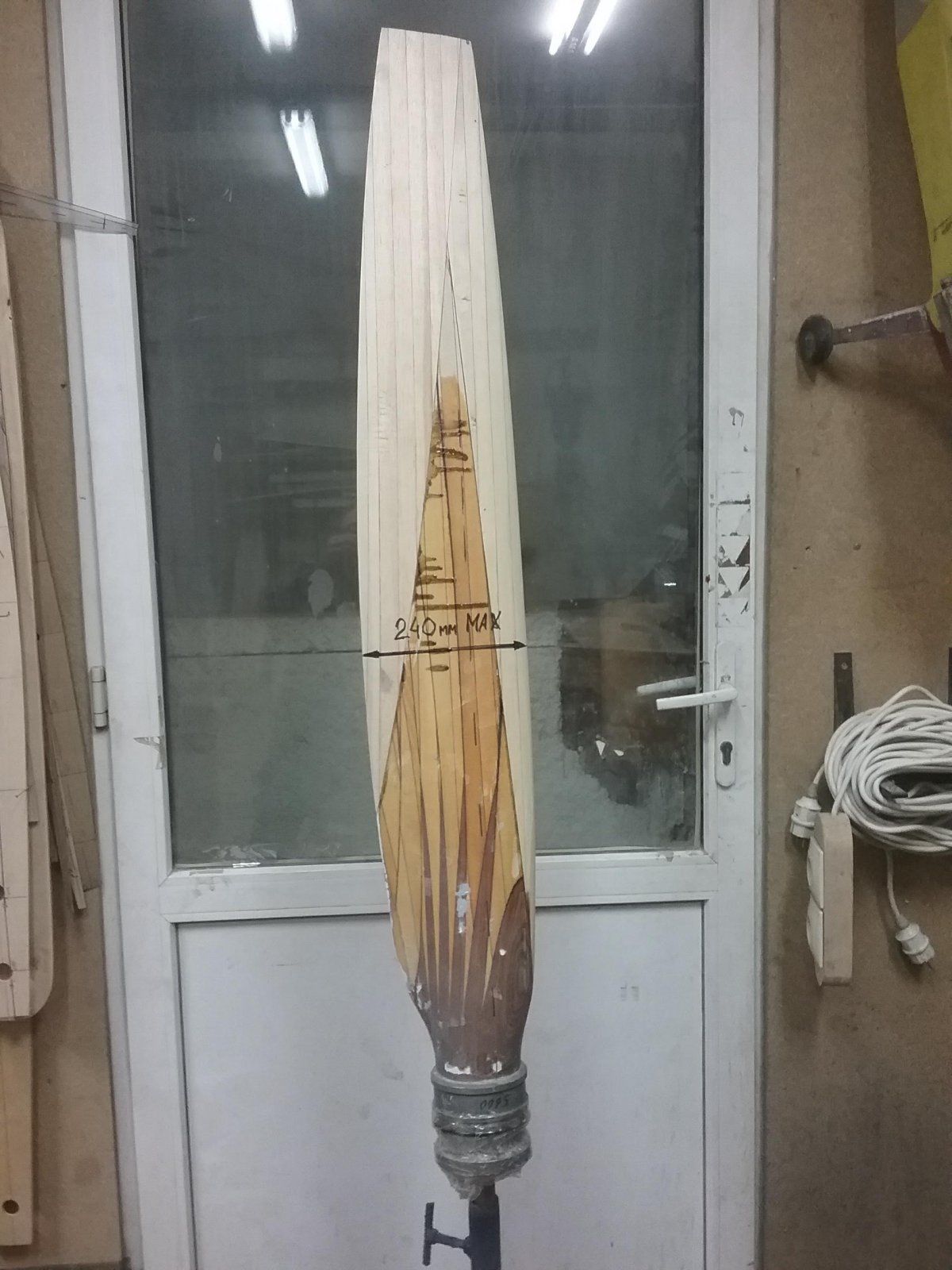

восстановление MTV 22. 2х лопастной ВИШ. Охренячены были обе лопасти. Ни диаметр, ни шаг не известны. Но вичислить ЭТО можно. Вот только соображу как прикрепить "тяжолый" файл, так и выложу.

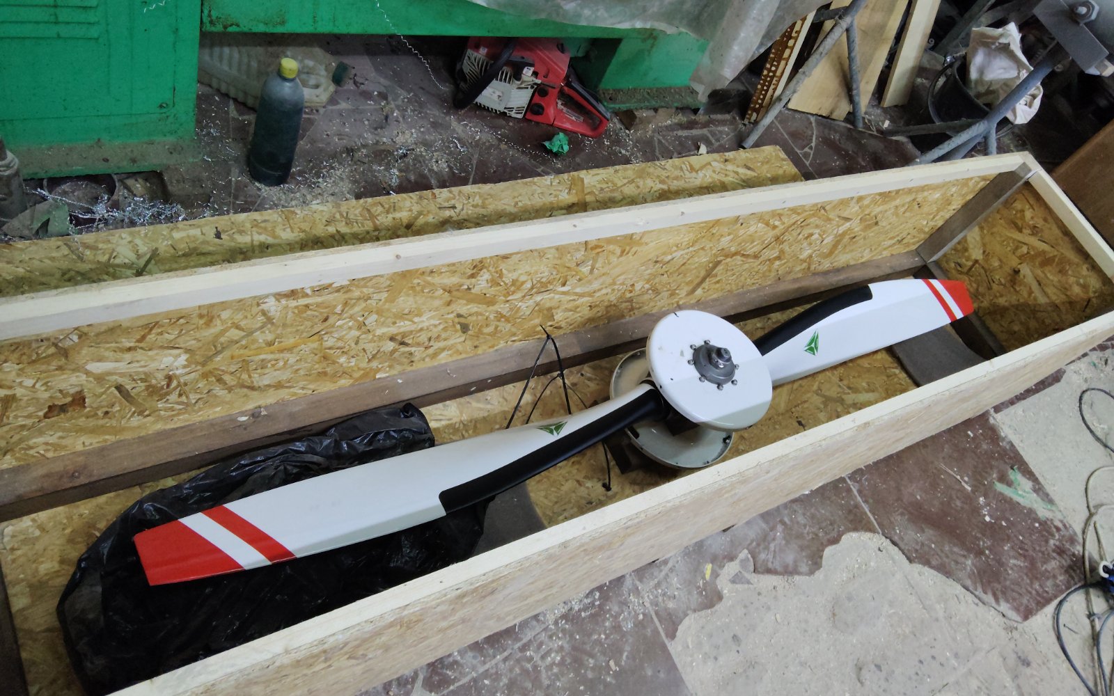

Хотел отправить воздушный винт В530ТА-Д35 на капитальный ремонт. Созванивались в декабре 2024г. цена была 75 000р, договорились созвониться в феврале 2025г., так как автор темы был занят до февраля. Позвонил в феврале, цена возросла до 85 000р. Условились по старой цене, которая была озвучена в декабре. В момент отправки воздушного винта с моей стороны возникли вопросы, которые требовалось прояснить: замена уплотнительных сальников в цилиндре воздушного винта, оценка люфтов во втулке воздушного винта, балансировка после ремонта, а также выставка углов лопастей после установки на втулку воздушного винта. По результатам разговора выяснилось, что оценить состояние втулки он не может, сальников у него нет, нет ремфонда по втулке вообще. Ну ок, по втулке понятно. Но оказалось, что выставить углы установки лопастей он тоже не может и отбалансировать воздушный винт в сборе со втулкой тоже не может. По результатам разговора автор темы отказался принимать воздушный винт на ремонт, может это и было правильно. Имейте ввиду, что балансировать, выставлять углы и оценить состояние втулки воздушного винта здесь не получится. Итого может получатся только отреставрированные лопасти, а дальше сами. После этого я ему предложил отправить только лопасти на реставрацию, он отказался, я не понял почему, наверное я задел его своими простыми вопросами. Осталось неприятное впечатление, делайте выводы сами.

Как можно лопасти отбалансировать без втулки? Я этого не очень понимаю. Балансировка производится в сборе с лопастями и втулкой.

Вообще ни в чем Вас не обвиняю. Проблема в том, что на выходе полуфабрикат без балансировки и выставки углов, что после Вашего ремонта нельзя сразу поставить на самолет воздушный винт. И проблема в том, что Вы очень нежный человек и Вас легко ранить простыми вопросами, ну и тяжело общаться, не говоря уже о договоренности. Не устроила цена, так бы и сказали, что в цену включен только ремонт лопастей, а балансировка столько-то, углы столько то, покраска кока столько то. А то я не буду и все. Меня бог отвел от взаимодействия с Вами.
