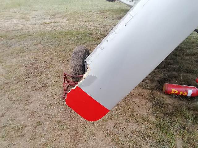

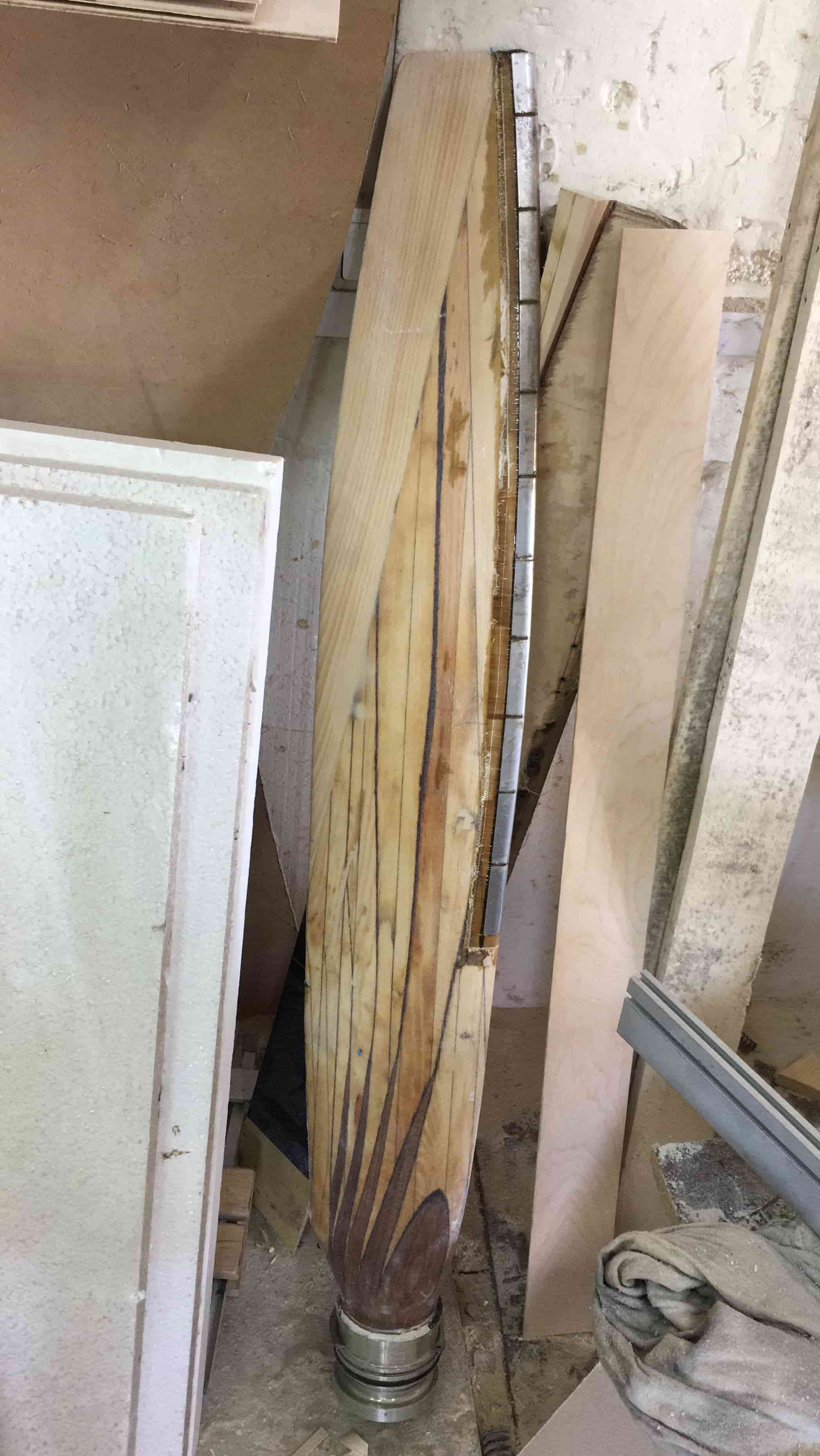

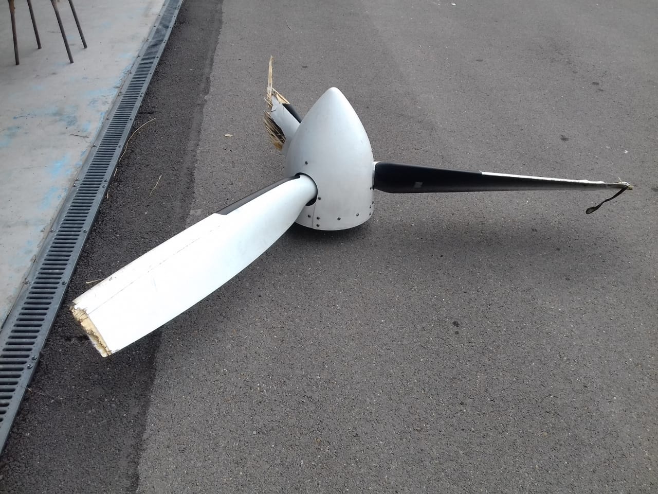

Ремонт В-530 для ЯК-12.
Одна лопасть была сломана посередине.

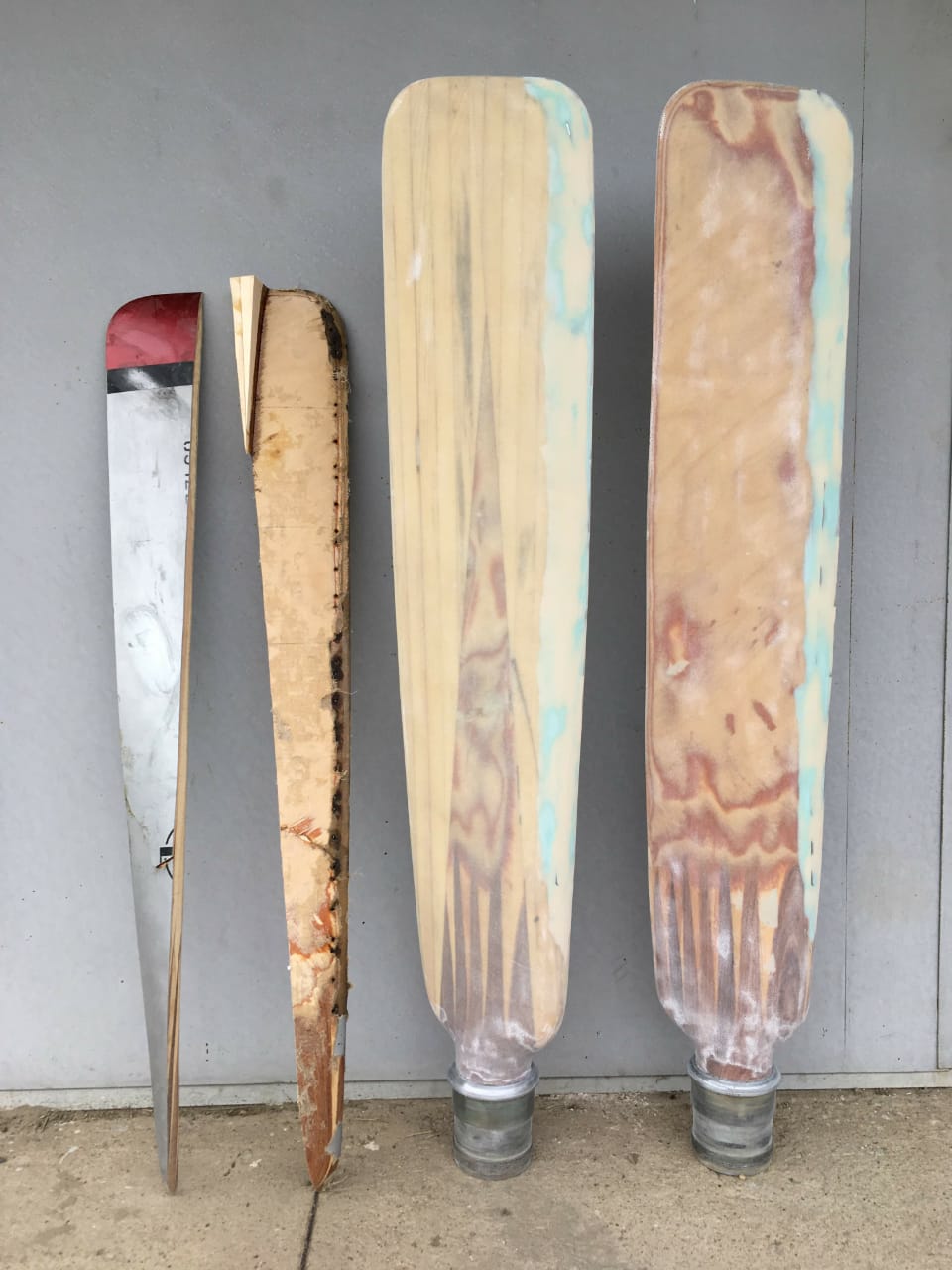

По желанию заказчика перкаль была заменена стеклотканью, так же были пошиты новые чехлы.

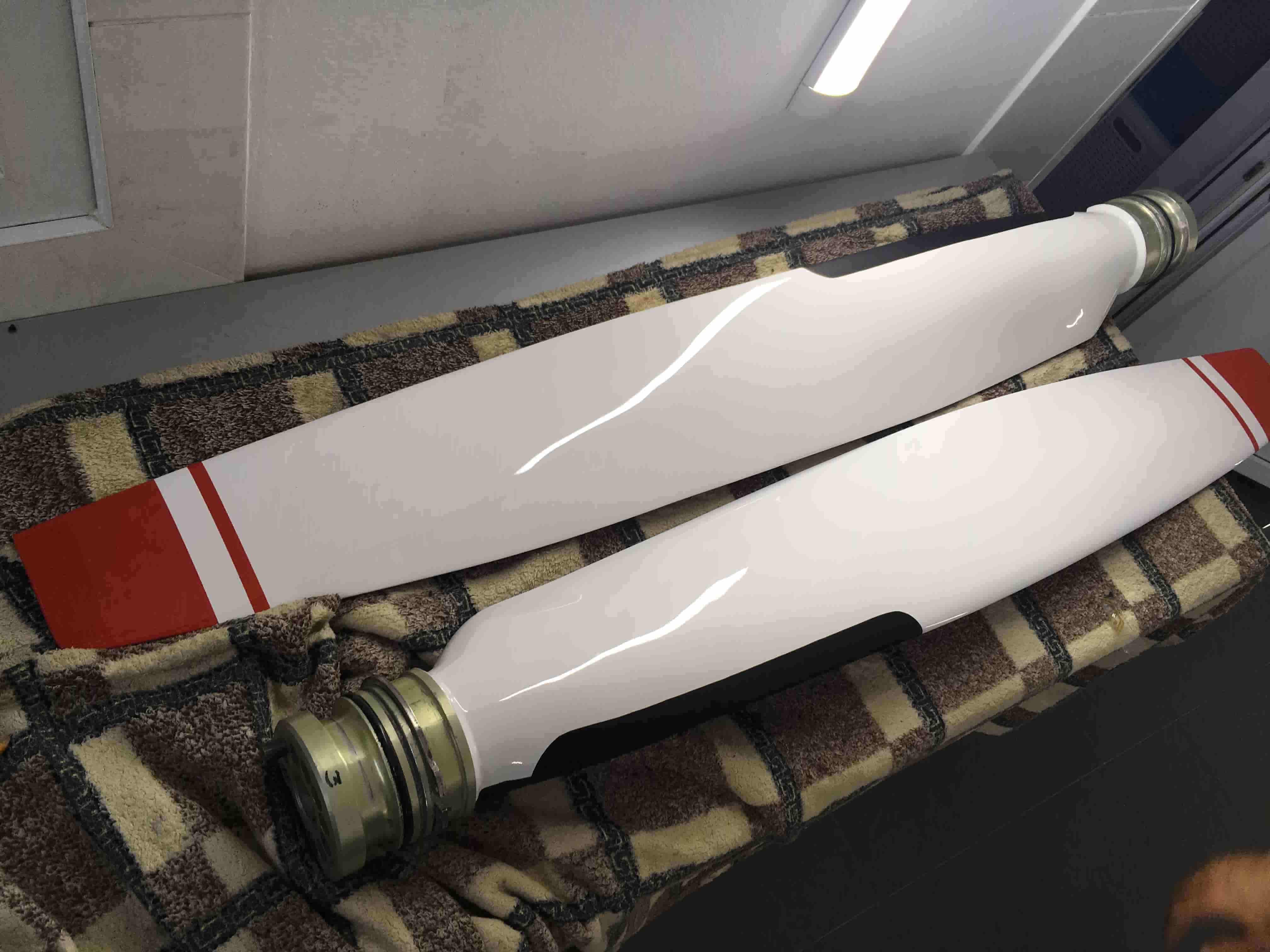

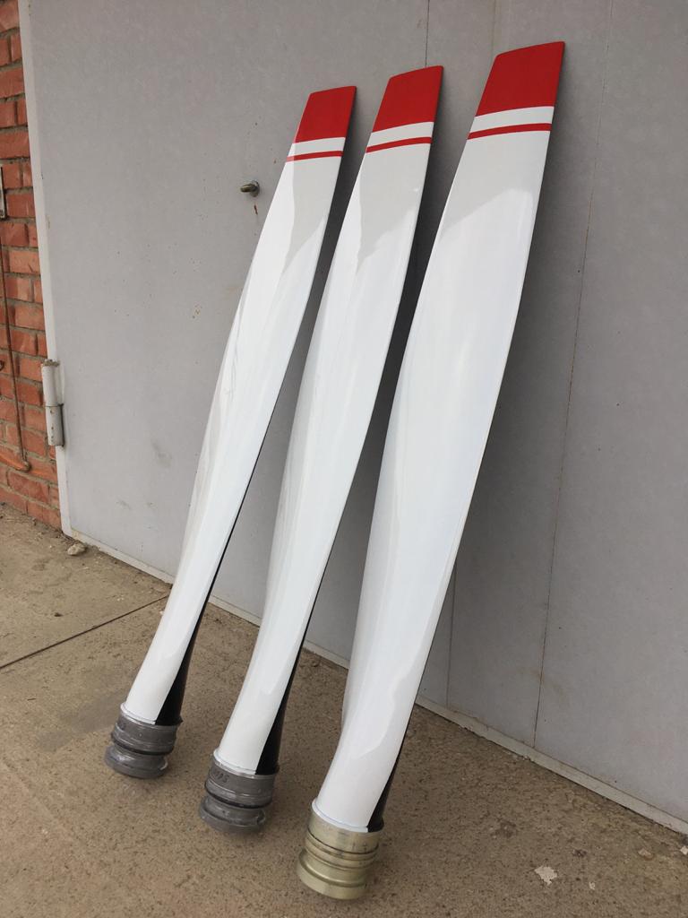

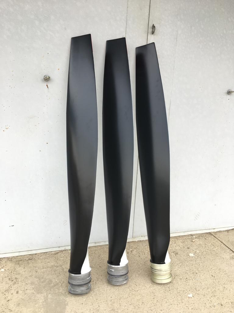

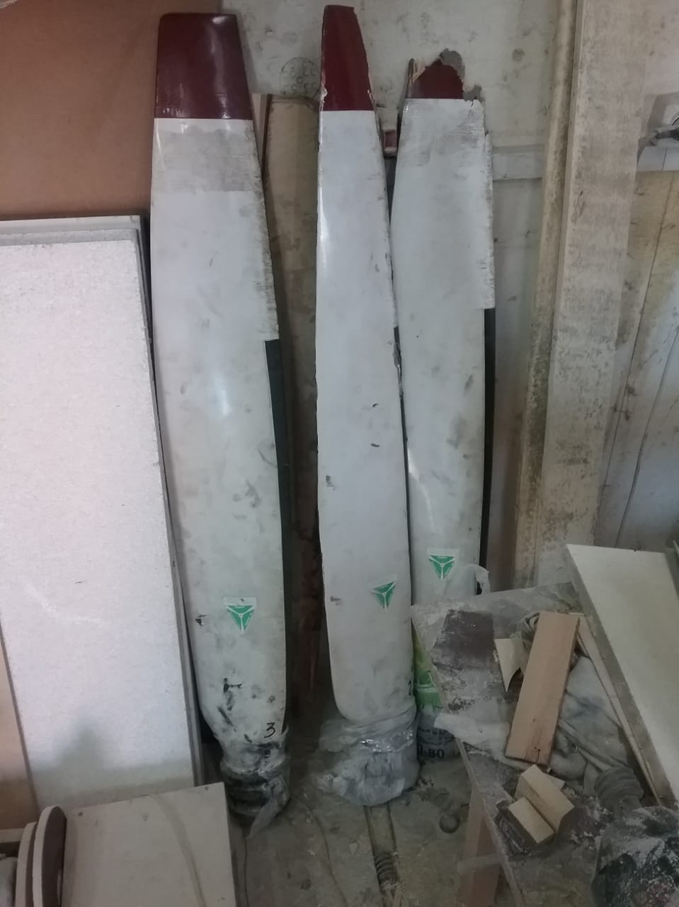

Еще один комплект лопастей MT-Propellers, финальный этап - наклейка антигравийной пленки на околокомлевую часть. Две лопасти пришлось нарастить, заново оклеить стеклотканью и оковать нержавеющей сталью, третья лопасть заодно со всеми прошла этап косметического ремонта. Все лопасти были индивидуально отбалансированы по моменту. Позже будет больше фото ДО ремонта.

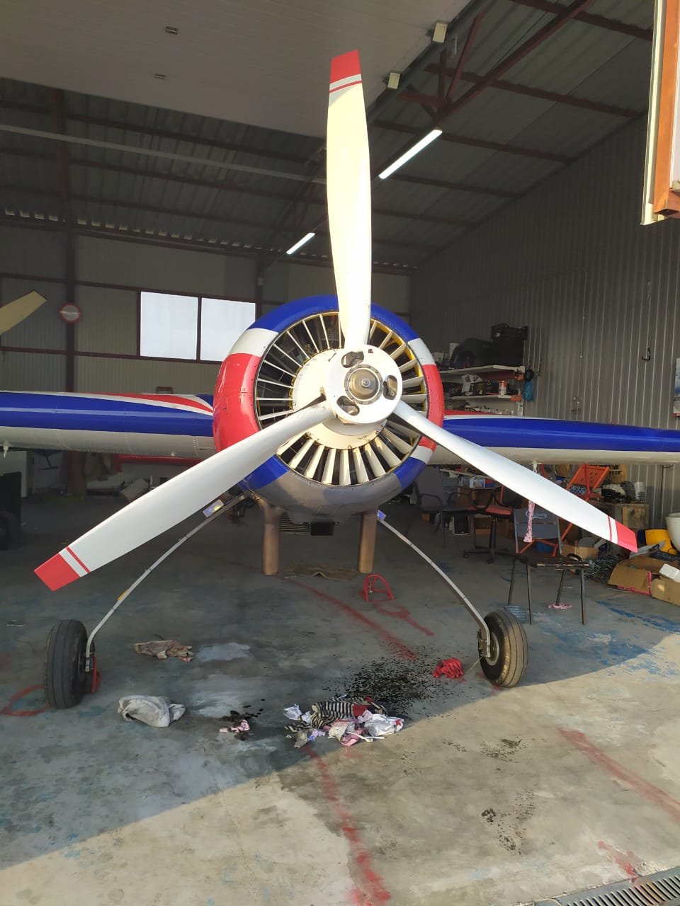

Фото до-после выполненного ремонта MTV-9

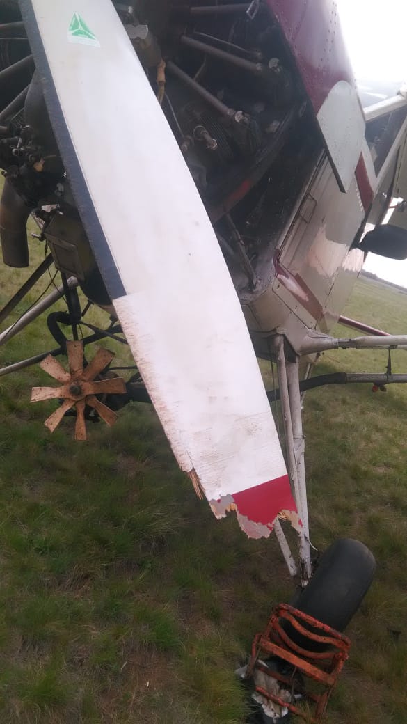

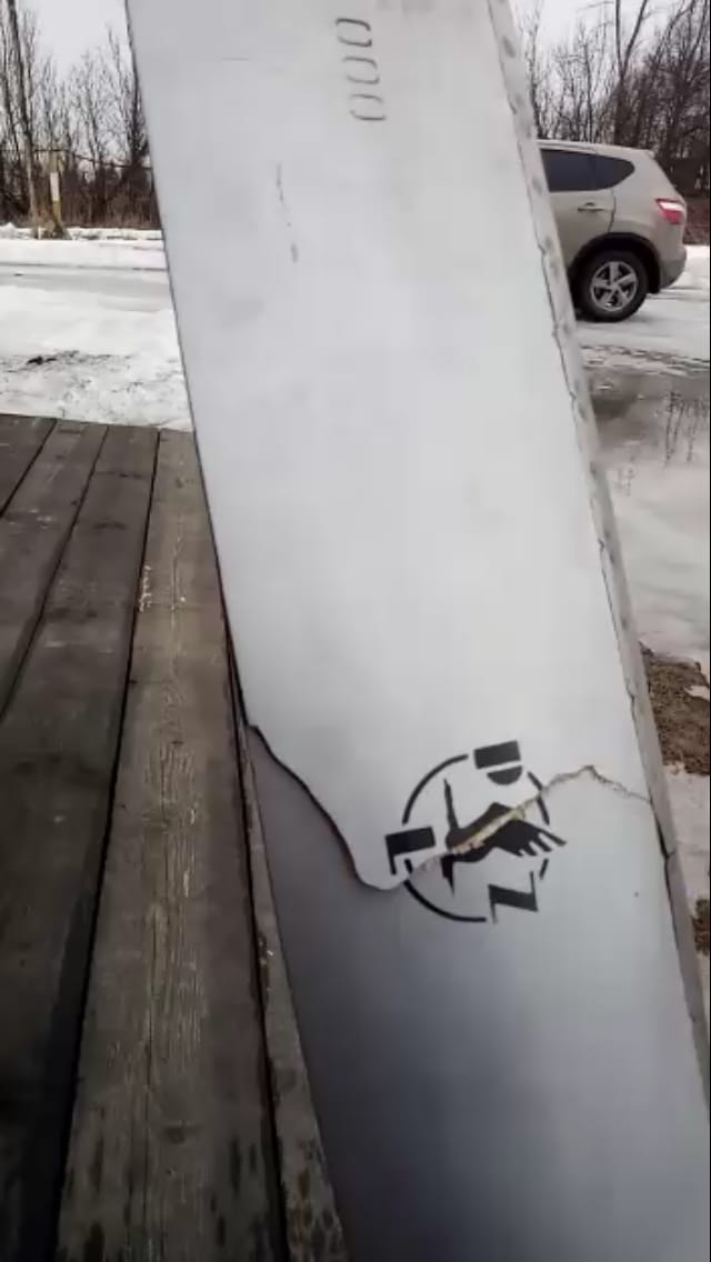

Здравствуйте, скажите, пожалуйста, сможете отремонтировать поврежденный винт ЯК-12
напишите, пожалуйста, по почту baikalguide@bk.ru
Я отправлю вам фото повреждения

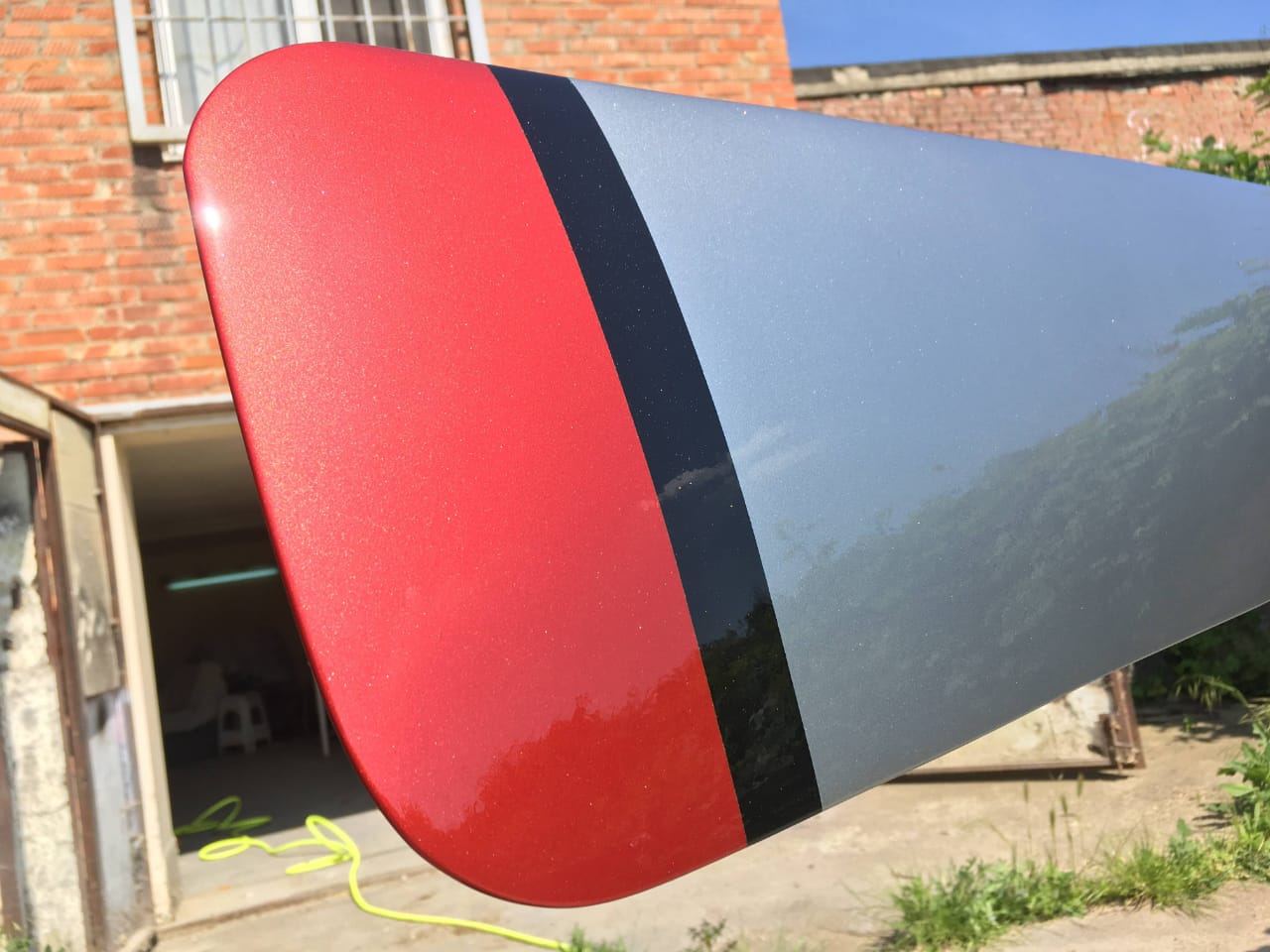

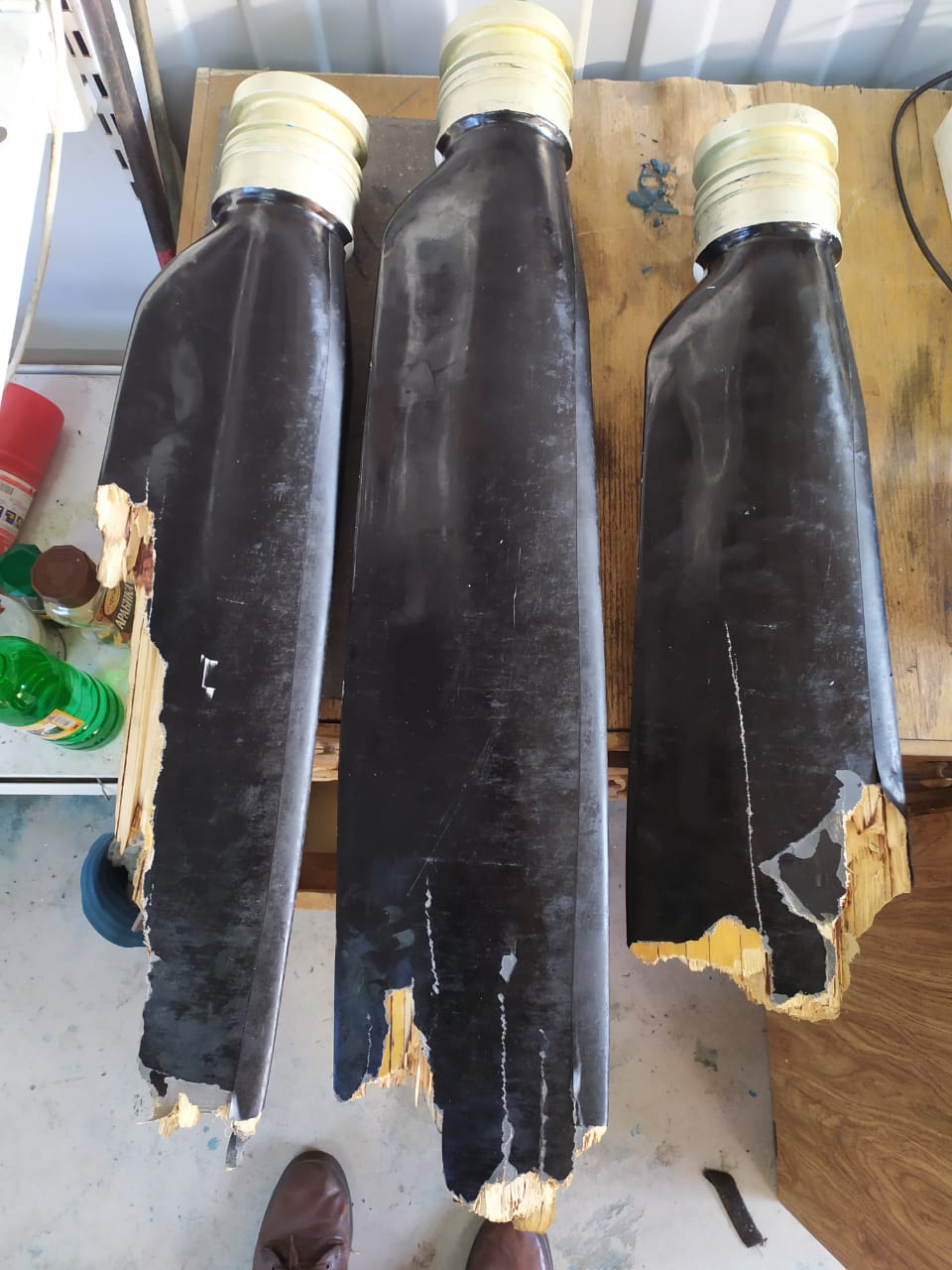

Получили винт в ремонт в удручающем состоянии. Сняли всю отделку и стеклоткань до дерева, дорастили переклеем из сосны(структура не отличима от заводской). Полная оклейка стеклотканью и замена металлической оковки. Покраска в заводскую расцветку, антибликовая матовая краска на внутренней части. Каждая лопасть отбалансирована на каждом этапе, финальная балансировка на стадии покраски. Результат можете наблюдать ниже на фото.

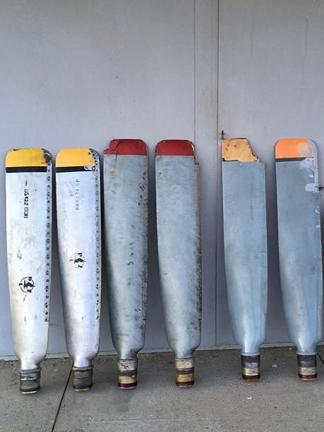

Отремонтирую лопасти деревянных моноблоков и ВИШей. Имеется опыт ремонта лопастей В-530 (М-14; АИ-14), МТ- пропеллер ( для тех же моторов) В-501 (М-11). Woodcomp, Sensenich, McCauley для различных моторов и различных судов.
Разумеется с балансировкой.
