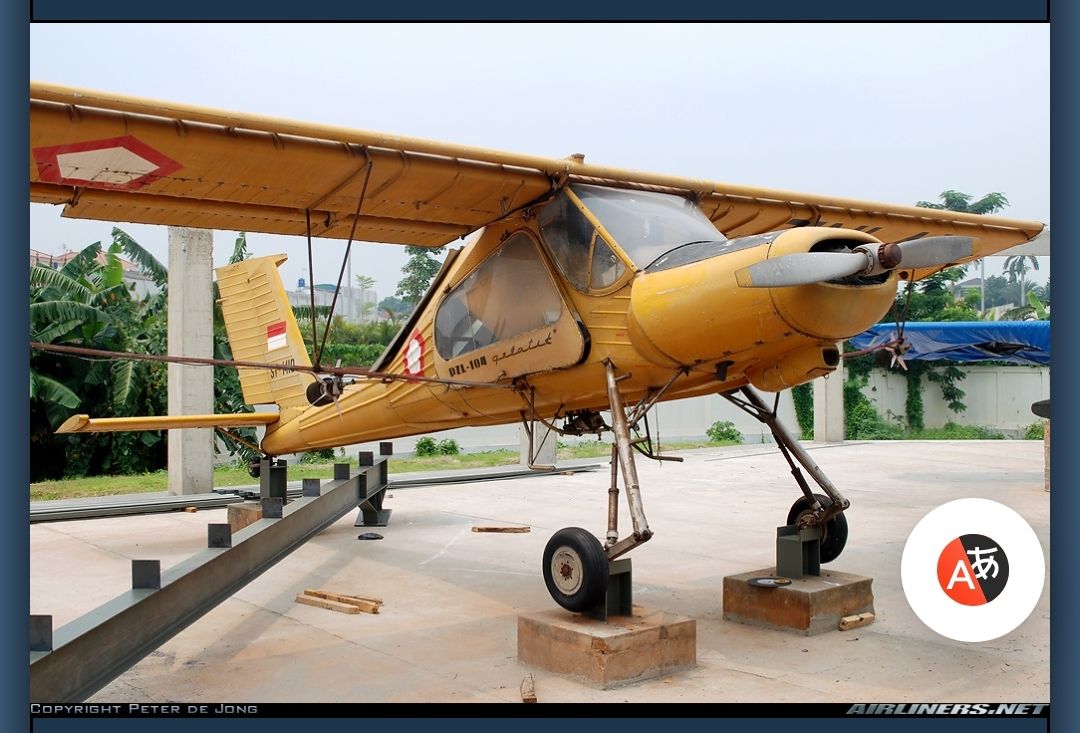

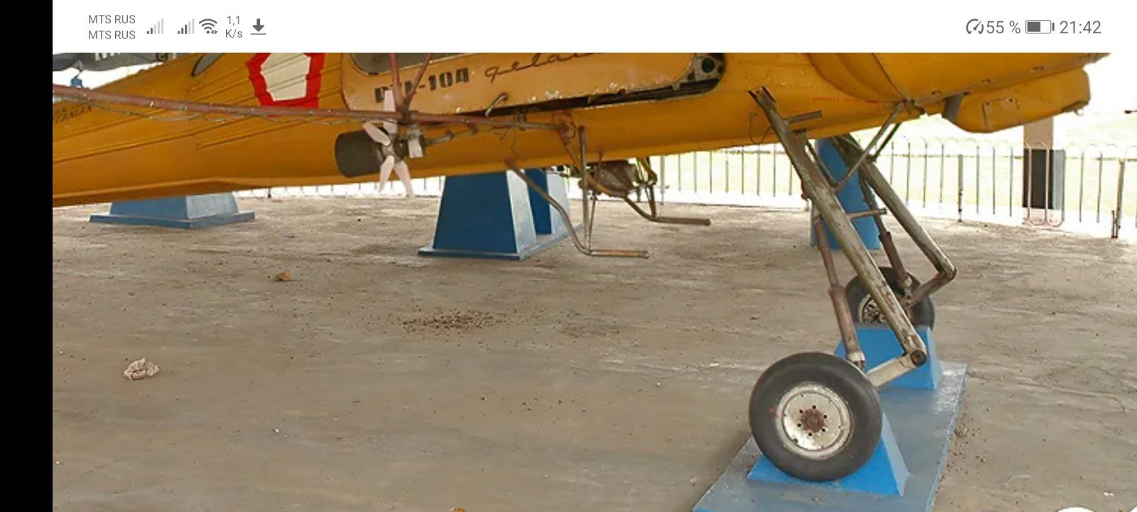

Не у кого не было мыслей заменить амортизаторы на вертолетные от ми2? То же двухкамерные как бы. На Самарском Эльбрусе очень себя хорошо показали. Не суразно конечно будут смотреться , зато очень правильно будут работать , сохранят и планер и дифсит запобедят ( импортозамещение, хотя и Ми2 шные , менее дифситные , но похоже не наши),
ну и нагрузка на узлы будет по меньше. Особенно важно если летаем и садимся с большим полетным весом.
Что то подобное на аргентинских кажется было.
А Ан2 шные видимо не очень подойдут ? Они однокамерные , и мелкую , нежную работу не обеспечат ( колеса об траву на них не раскрутишь, хотя...)

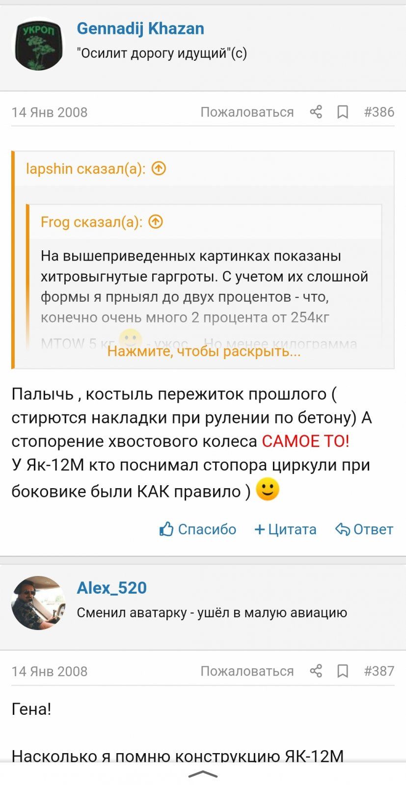

А еще слышал кто то пытался решить вопрос стопорения хвостового колеса( ну не стопорение , а
по принципу Як12 прекращение самоориентирования , для более четкой работы ).
Может поведаете?
Думаю полезная штука , может уберечь от циркулей.
Где то обсуждалось.
С поста 387.

Амортизаторы имеют характеристики, подобранные под определенные колебания.
Плюс, в данном примере - придется переделывать узлы крепления, что чревато.
Гораздо проще перебрать штатные Вильговские. Суть переборки - замена уплотнений. Перечень уплотнений известен.

1. На Як-12 стопорение хвостового колеса служит для другого - для расстопорения управления хвостовым колесом при разворотах на месте. При наличии фиксированной связи хвостового колеса с РН оно не сможет повернуться на 90 градусов для разворота. Суть стопорения - связка с РН, а не фиксированное положение по полету.
2. На Вильге сделан довольно оригинальный шарнир, позволяющий вращаться на 360 градусов без рассоединения с управлением РН. При этом управление хвостовым колесом сделано через резиновые амортизаторы, что позволяет избавиться от ненужных люфтов в приводе. Таким образом, хвостовое колесо на Вильге всегда "застопорено", то есть связано с РН.
3. Для сохранения направления на Вильге хвостового колеса + РН вполне хватает, если не позволять ситуации развиться в циркуль. Если она начала развиваться (пилот проморгал этот момент), то самолет будет крутиться, безотносительно к управляемости хвостового колеса. Циркуль развивается постепенно, закручиваясь сильнее и сильнее, в результате самолет заваливается на внешнюю законцовку. Своевременная работа газом куда надежнее позволит вырулить ситуацию, однако это не гарантия - опять же, дело в своевременности.
4. По последнему замечанию в цитате - совершенно верно, если на Як-12 снять механизм стопорения колеса (тяга с пальцем, который задвигается пружиной в прорезь качалки поворота колеса при отклонении РВ в сторону нейтрального и дальше вверх) - то хвостовое колесо будет самоориентирующимся. Разворачиваться можно будет только тормозами. Соответственно, в начальной фазе пробега, когда тормозами пользоваться еще нельзя, а РН уже теряет эффективность, циркуль гарантирован. Хотел бы задать пару вопросов тем, кто отважился на такое безумство (снять механизм стопорения поворота колеса).

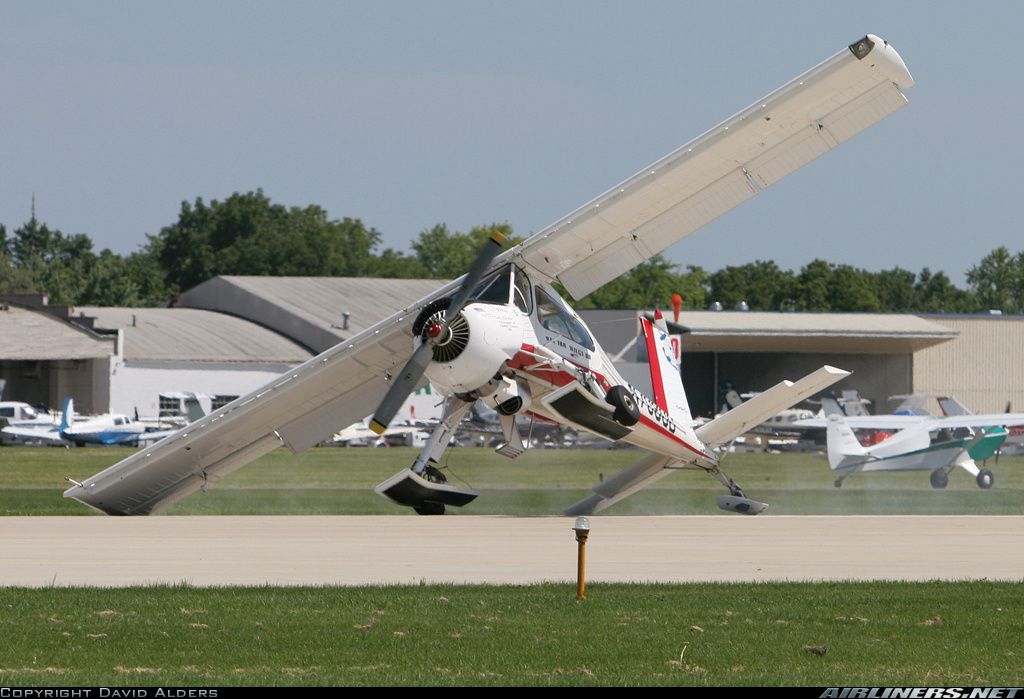

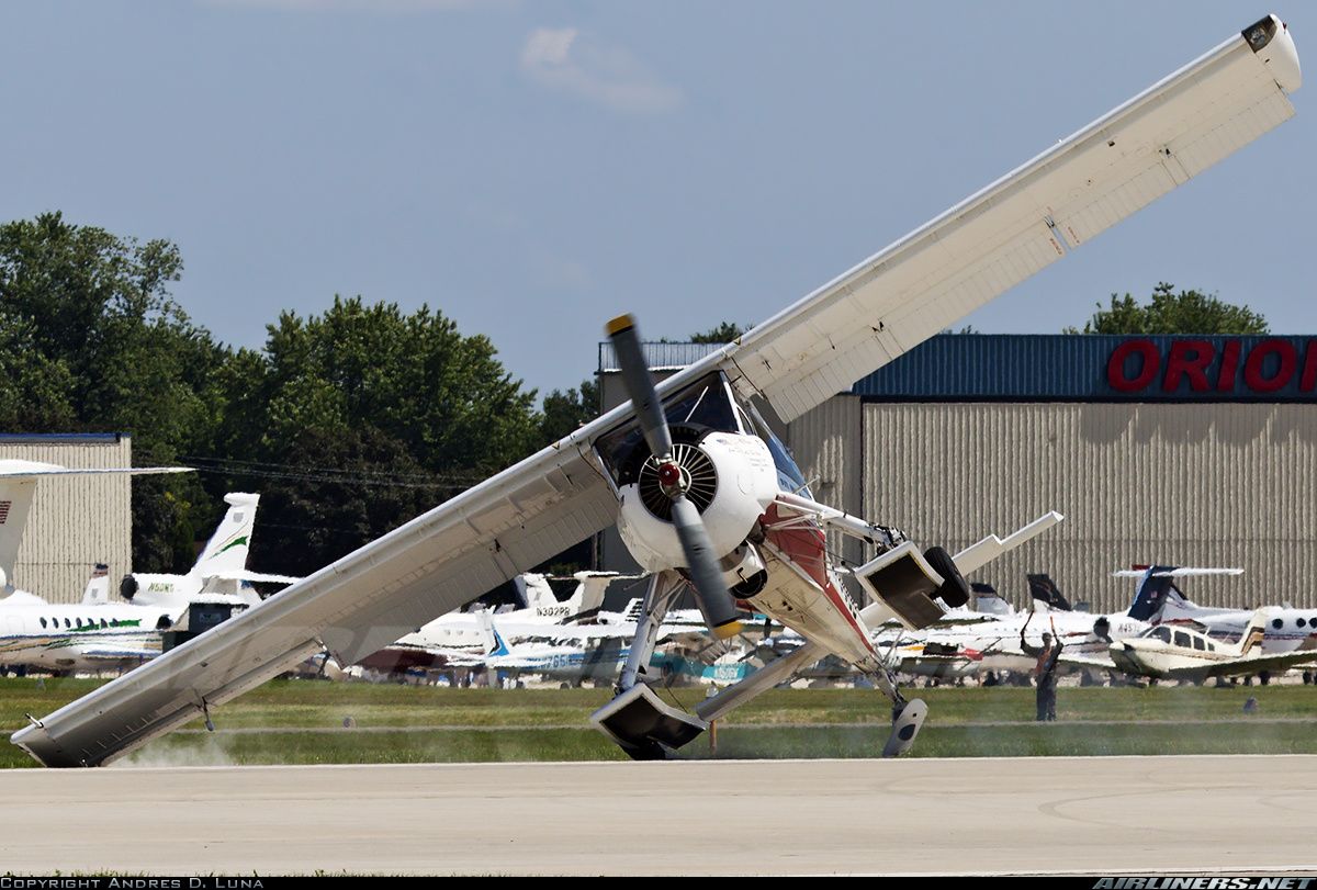

Ну тем не менее замечено что угол поворота хвостового колеса иногда превышает на гораздо большие значения уголов отклонения руля.
Ни это ли может повлиять на развитие таких вращений?
У Вас так доходчиво тут все описывается. Опишите предпосылки и природу циркуля, будет очень полезно.
Понятно что многое зависит от внешних условий и техники пилотирования, но так же возможно конструктивные особенности и оснащение ВС то же влияют, вот народ и ищет пути обезопаситься.
Это как с колесами наверно. 🤔😀

По поводу природы циркуля.
Аэродинамически природа проста:
-- боковой ветер стремится развернуть самолет "на ветер", воздействуя на вертикальное оперение.
-- в первой части пробега, пока достаточна скорость, вы должны отклонять подветренную педать, чтобы препятствовать развороту
-- во второй части пробега скорость падает и эффективность РН снижается. Нужно помогать газом (до известной степени) и притормаживать"подветренной" тормозной гашеткой.
Динамически природа также проста:
-- динамически самолет с задней стойкой - на пробеге неустойчив (посмотрите в YouTube - есть немало роликов на тему описания поведения самолета с хвостовой стойкой на пробеге ключевые слова taildragger ground loop explanation)
-- динамика объясняется тем, что центр тяжести расположен позади передних (основных) опор - так что достаточно ему оказаться чуть в стороне от линии движения, как он начинает разворачивать самолет в сторону отклонения, если передние (основные) опоры затормаживаются
-- по мере разворота на пробеге - скорость падает (торможение), радиус поворота уменьшается, центр тяжести оказывается все дальше и дальше от линии движения и все больше и больше "закручивает" самолет внутрь
-- это и объясняет, почему начавшийся увод в сторону при торможении -- усиливается настолько, что не устраняется рулем направления, а затем и тормозами
-- в итоге боковая перегрузка нарастает и в конце концов, если разворот произошел на достаточно большой скорости, то опрокидывает самолет на сторону - он становится на одно (внешнее) колесо, а внешняя законцовка касается земли. Далее может произойти и разрушение законцовки, и даже деформация крыла.
Управление:
-- в первую очередь, сохраняйте на пробеге прямолинейное направление со всей тщательностью, не отвлекайтесь ни на секунду
-- во вторую очередь, пользуйтесь тормозами только во второй части пробега и позаботьтесь об одновременности и одинаковом дозировании торможения на обоих колесах
-- в третью очередь, выполняйте пробег с полной остановкой, не пытайтесь свернуть с ВПП в сторону на пробеге, пока не научитесь контролировать скорость и интенсивность торможения
-- с боковым ветром - все то же самое, плюс энергичная работа РН и притормаживание "подветренным" тормозом, если ветер достаточно силен.
Практика:
-- у меня был единственный случай, когда Вильгу развернуло на посадке - я делал посадку с перелетом (к стоянке), сделал длинный заход и длинный пробег. Когда начал притормаживать, то правая гашетка "провалилась" в пол - как потом выяснилось, техники знали о проблемах правого тормоза, но не прокачали его, давление в правом контуре резко упало.
-- ну так вот, буквально доли секунды хватило, чтобы самолет шарахнулся влево и покатился по широкой дуге на скорости ок. 75 км/ч. Все мои попытки удержать на прямой ни к чему не привели - я полностью выжал правую педаль и отпустил левый тормоз и даже чуть добавил оборотов, но без толку: этого хватило, чтобы удержать самолет от "циркуля" с затягиванием влево - но мне нечем было тормозить, и пришлось убрать газ полностью и дожидаться, пока самолет не закончит дугу с разворотом влево на 180 градусов, по закручивающейся "внутрь" траектории, и не остановится в конце концов.
-- касания правой законцовкой земли, к счастью, не произошло, но Вильга наклонилась на правую стойку очень сильно - опять же, "благодаря" недокачанным амортизаторам.
-- техники в итоге получили ***дюлей и за тормоза, и за амортизаторы. А я получил бесценный опыт - к счастью, все окончилось без жертв и разрушений.
-- но это все происходило с легким встречным ветром, практический штиль. Если бы был хотя бы слабый боковой ветер слева, то разворот влево был бы куда динамичнее и с куда худшими последствиями.
Фото - для иллюстрации, как это происходит.
Обратите внимание: курсовое отклонение сравнительно небольшое, но боковая перегрузка уже достаточна для того, чтобы самолет чертил законцовкой по земле.
Особенность Вильги - земли касается законцовка не только крыла, но и руля высоты. Законцовка крыла пластиковая, руля высоты - дюралевая. В итоге - ремонт двух разнотипных материалов по двум разным технологиям.
Поэтому и рекомендую: в начальной части пробега - никаких тормозов и все внимание на сохранение направления.

Миш, может я чего то не понимаю, но на фото какая то нелепая ситуация. Самолет чертит на правой законцовкой но при рули стоят на усугубление ситуации - ручка вправо до борта, правая нога почтти полностью дана. Вопрос что это было то????
Циркуль это был, Дим. Педаль - пилот до последнего надеялся вернуть самолет на ВПП (вправо). Ручка - у Вильги зависающие элероны, а закрылки здесь выпущены на +44, полностью. Посмотри на противоположный элерон. Да там элероны уже вопрос двадцать пятый, они вообще не помогут ничем, Скорее всего, пилота мотнуло в сторону (наружу), он дернул ручку вправо...
Да нет, в самом начале пробега глаз да глаз нужен, а тормоза в этот момент крайне опасны - если понесется в сторону, то вытащить будет невозможно (центр масс тащит самолет вперед и крутит вокруг внутреннего колеса)
