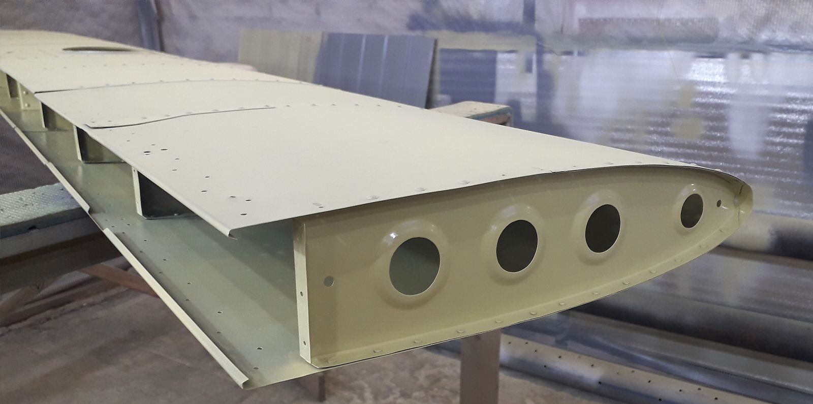

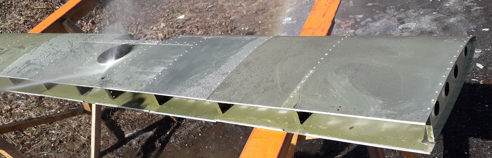

Осмотр состояния стабилизатора показал, что он так же требует "хирургического вмешательства". Некоторые заклепки начали "дышать". Так же в результате остаточной деформации на обшивке появились хлопуны, . "Лечится" это установкой установкой дополнительного стрингера. Но для его установки необходимо разобрать снять заднюю стенку и кронштейны навески РВ. Сама процедура ремонта стаблизатора практически типовая, однако при сборке и монтаже кроншейнов требуется специнструмент (мы его изготовили).

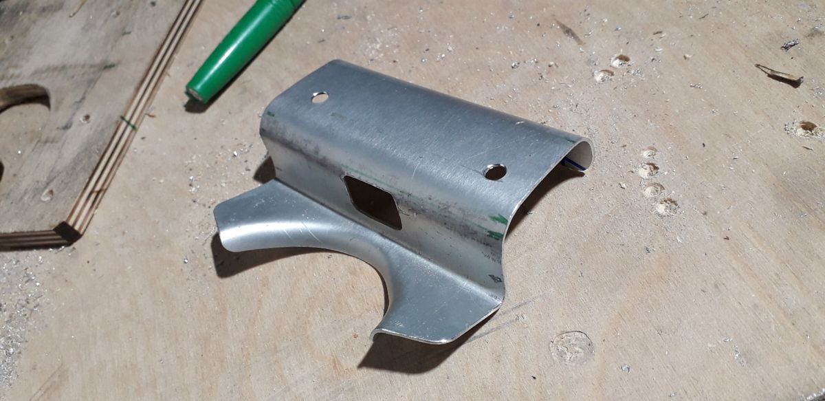

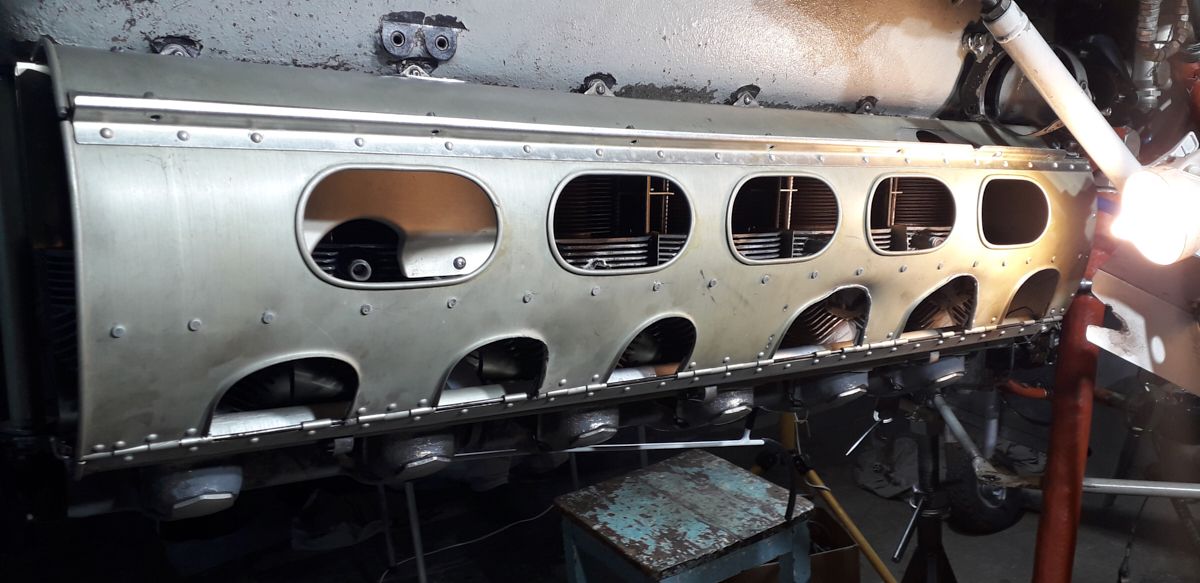

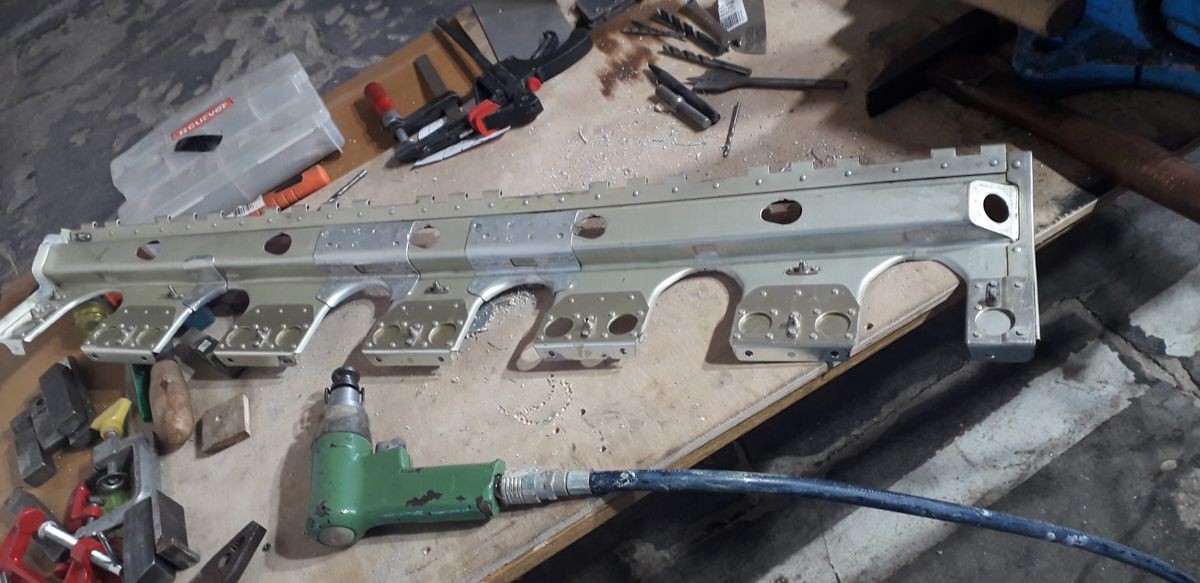

Дефлектор охлаждения головок цилиндров имел несколько трещин. Что совсем не удивительно, так ккак он находится в зоне повышенной температуры и вибрации. Пришлось изготовить специальные вот такие замысловатые накладки.
