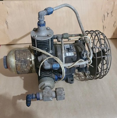

В книжке по АИ-14 мне встречалось описание модификации где генератор использовался как стартер. А вместо компрессора ставился вакуумный насос для приборов.
Компрессор кстати отбирает постоянно миниум три л.с. Я обнаружил это опытным путём когда делал стенд для проверки компрессора после ремонта. Раскрутить его до нужных оборотов и получить заявленную производительность получилось только сделов привод от бензинового двигателя 3,5 л.с от газонокосилки. И только с использованием центробежного сципления, иначе двигатель запустить было невозможно.
На Ебее частенько можно встретить вполне новые компрессоры на 27В фирмы Корнелиус. Они использовались раньше на Б17 в приводе пулемётов, а теперь их частенько пользуют для закачки воздуха в акваланги. Очень легкая и компактная 2-3х цилиндровая конструкция для замены штатаного и ненадёжного ( там явно конструкторская ошибка ) АК 50

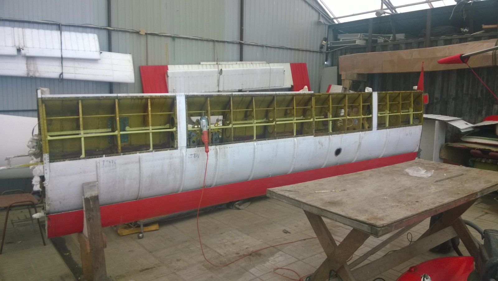

, надо снять киль (Wilga-35A), всё там как бы и просто, но не могу найти разъём килевой антенны и лампочки аэронавигационных огней.
Посоветуйте пожалуйста
Зарание спасибо за ответы.
Разъем антенны на самой антене. Потом вытянуть кабель через трубку из киля. По лампочке чета не вспомню.

На киле Вильги я снимал обшивку, чтобы поправить деформированные места. Заодно посмотрел проводку до лампочки и антенный кабель. Так вот на этой Вильге внутри вся проводка закреплена на прорезиненных хомутах, поэтому вытащить можно только слабину, если конечно она имеется, в местах подключения.
