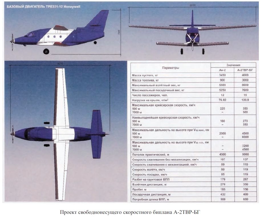

ЦАГИ. Таким он должен стать. Художественный вкус конструктора, наводит на мысли, что лучше остановится на ремоторизации. Это конечно субъективное мнение. Мне нравится бородавочник (А-10), но у него пара килей на прямоугольном ГО позволяют выбрать такую пропорцию, к тому же это штурмовик, с требованиями к центровке гораздо ниже, а тут чем обусловлен такой короткий хвост и длинющий нос. В хвосте РУ-19? О!... придумал прозвище Ан-2мс МИКИМАУС ;D

Или мне кажется, но и профиля безмоментные?
Lapshin
Не станет, не волнуйтесь.
Освежите в памяти историю самолета КОМТА.

Отэтой модели уже отказались. Новая еще оригинальней.Подробнее расказать не могу, но фото с лонжеронами крыльев уже попало в интернет.

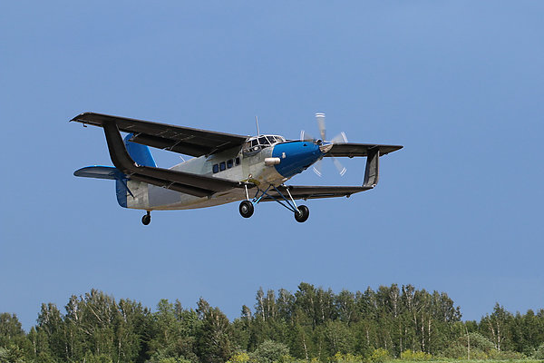

"Тот самый" моноплан Ан-2 из Ейска   http://flighttv.ru/movie/Flight-TV-Vypusk-2.html
Труженикам Ан-2. Производственно-конструкторская компания «Технорегион» взялась за его модернизацию.

Миллер АС! Если дал положительную оценку аппарату, значит так оно и есть. Люминем крыло зашьют, ваще шикалат будет. Конструктору стоило заложить в подкосы хвостовики, какие нибудь, чтоб ещё больше снизить сопротивление, да и не такими куцими бы смотрелись. Но на химии, всё же подкосный низкоплан поинтересней будет, правда и задачка посложней. Ну и ремоторизация под M-601  ;D

Uptosun: Ростиславович (Миллер) благодарит Вас за его оценку. Но с М-601 мы не согласны. АШ-62 отличный недорогой мотор. Кувалдой в поле поршня-кольца меняй и летай дальше. А авиабензин или керосин-сказки для ...... Сейчас только инжектор доделаем и будет нам счастье.

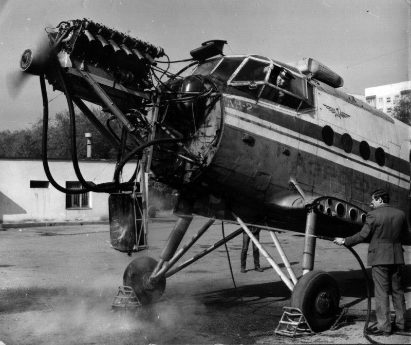

Ретро-ремоторизация Ан-2 под мотор М-17 от Р-5, 1988 г. Эх, опоздал к 1 апреля!
http://igor113.livejournal.com/197693.html

А стабилизатор, почему не свободнонесущий, угля не хватило?
