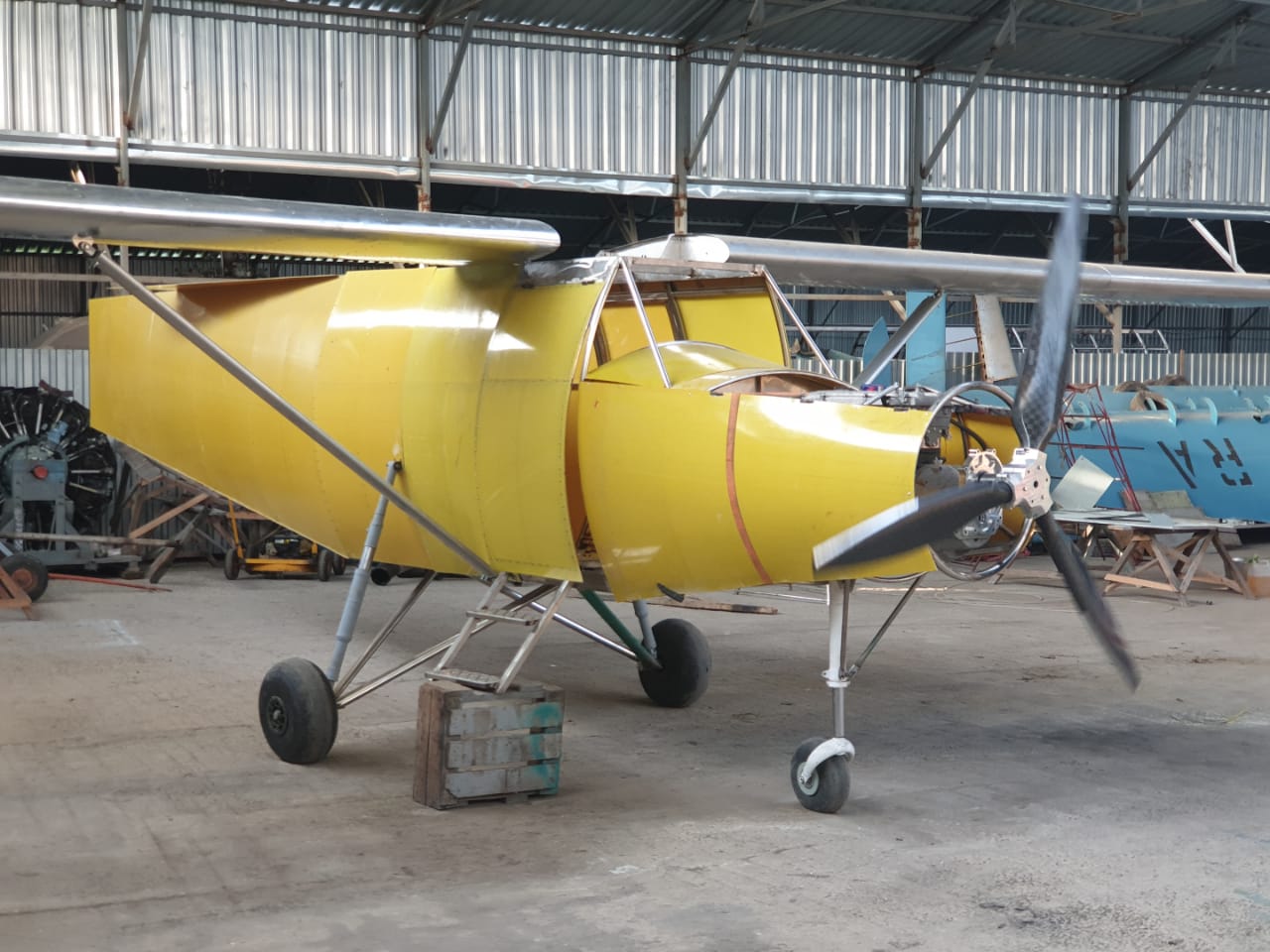

Ну до МАКСа 25 дней и ночей.... Люди на МАКС только плакаты выставляют... Я думаю ТР круче Цессны легко будет... Уверен. А по цене- небо и земля..

Написано скорость 300!
По первому впечатлению,это арба до 200-то вряд ли разгонится...а 300 на взлетной мощности и с горки...
Шасси складное,сразу после старта?!

Не задавайте глупые вопросы. Вы же КБ. Это пока проект. 300 это мах расчетная. По ней считается прочность конструкции. Да при 250 л.с это с горки. А вот при 400л.с у ГТД-350 и 4 км высоте легко в крейсере.

Зря вы привели подкосы на "обрубке"Ан2 в оба лонжерона нижнего крыла!
Я бы привёл их только на передний узел и устранилась бы получившаяся хлипкая картина...Подкосы несоразмерны аппарату в целом,это сразу бросается в глаза,как и "простой"капот,уродующий гармонию капотов Ан2.
Без ущерба для обтекания,но с эффектом внешнего эстетического восприятия ,капоты нужно было сделать оживальной формы,близкой к кривизне женских бёдер...и не обязательно было зажимать диаметр кольца рядом с втулкой винта,это не даёт никакого выигрыша,а проигрыш в общей инженерно-художественной картине,очевиден...
