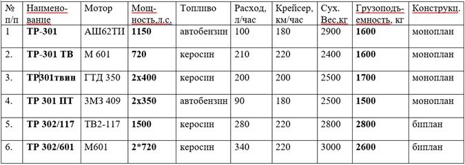

borissg
Я люблю строить самолеты и беспилотники!
Ейск
Вот сделал к МАКСу варианты ремоторизации Ан-2. Как мы видим можно.
Andrresh
Самара
Можно дополнить колонку назначение.
Там где большой расход в ввиду большой мощности написать для парашютистов, где экономичный, круизер, типа., где дублирован двигатель , предложить типа круизер, транспортник таежник.
Ну чтоб обывателю было понятно зачем такой разброс.
Хотя спецы и так все понимают, а к не спецам индивидуальный подход и ориентация на ВС под конкретные потребности.
А так очень здорово когда есть выбор.
А то привыкли к унифицированным машинам которые все могут но все плохо🙄.

Andrresh
Самара
Да в том то и дело, что все то они могут, как бы универсальные солдаты, но на троечку.
Почему за рубежом химией занимаются специализированные машины? И кабина высоко и провода режут и т.д.
А пассов возят с другой экономикой, и десантирование из чемодана. Ну и т.д.
Вот я про что.
Я не про самолеты, самолеты хороши, я про прошлый подход..
Сделать народный самолет по хрен знает какому техзаданию , ну чтоб и армии , и в поля, и Аэрофлоту.( он к стати полями и занимался)
А Вы еще СМ-92 Финист, турбо/ поршневой забыли.
То же уни машина, только на химии ее не видел, а так и десантировать (ужас как не удобно), Погран войска, , то же не прижился, в транспорт, в личных целях ... Ну понимаете.....
А прекрасный Ка-26 забыли... По круче Ми-8 будет по многозадачности, вертолет трансформер.
Но почему то патрулировать дороги стало лучше на Робиках, круизерить на Газелях с убираемыми шасси, химичить на Вллах, МЧС ить на Вк117 и т.д.
А тут подход правильный, кому скороподъёмность не взирая на расход, кому экономичность, дальность и т.д.
Да планер не лучший, уйдут они от него в конце концов, ну пока модульная работа...
Потребитель/ рынок сориентирует, ребята гибкие.

Andrresh
Самара
Вот тут Вы написали, планер лучший для своих задач.
Для каких?
Для многозадачности? Да!
Так а речь сейчас идет о целевом самолете, под одну , ну мах. Две задачи и мах. Экономичности при выполнении таковой.
А то что Ан 2 на химии взлетает через бревна прыгая это зачем? в нормальных хозяйствах давно построены ( посмотрите Кубань Ставрополь, Ростовскую обл., хотя уже разрушены, и может опять данный самолет в тему)
Вот и надо , у кого площадка приличная и не планируется работа вне ее, можно аппарат по менее прочный , легкий и экономичный. У кого тяжелые условия, оставили Вам ту же прочную бипланную коробку и прочную пирамиду шасси в жертву полезной нагрузке или применив мощную ВМГ в ущерб экономичности
И где Вы заметили противопоставление Ка-26 к Ми-8 боже упаси, я Вам писал про то что Вы данный унифицированный тип обошли вниманием, а он не менее унифицированный чем Ми-8
