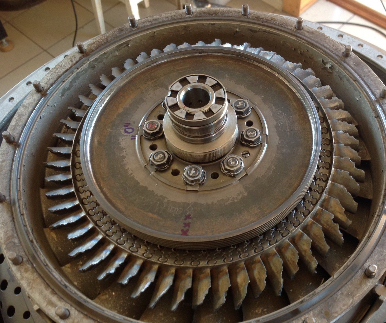

- пример превышения крутящего момента
итог - повреждение подшипников редуктора и свободной турбины.
место - (где-то в России) самолет не Тр-301 двигатель серии Д

Ты можешь думать как хочешь.
Я расследовал этот случай и потом восстанавливал этот двигатель.
Так что крутящий момент нужно отслеживать.
Это не сложно сделать.
при резком (неквалифицированном) переходе в реверс, мощность не успевает упасть, а обороты винта уходят в разнос

Могу ещё пример АПБЧЖ привести, в расследовании его участвовал причём как привлечённый специалист в комиссию МАК.
Этот пример покажет к чему может привести эксплуатация двигателей в твоей конфигурации.

Как выполнена сигнализация различных превышений параметров.
Температура, ещё раз температура.
А на запуске градиент роста температуры - самый главный параметр долгой жизни двигателя (~140 гр.в сек.)
Иначе накопленная термическая усталость лопаток , внезапный обрыв в полете,вибрации вплоть до срыва двигателя с рамы
можно повторить схему Л-410 или ставить современные контроллеры.
На CompAir ручная срезка прописана в РЛЭ я лично не сторонник такой схемы. Хотя все очень просто.
никакого ЦЕБО (центральный блок ограничителей параметров - это термин для Л-410) на ТР нет
есть какое-то устройство с неизвестным алгоритмом.
На Туринском самолете судя по фото в расследовании вообще Т зап. не ограничивалась.

на фото термическое разрушение после нескольких пробных запусков на земле без срезки топлива.
Другой случай был в ГП полёте результат тот же, вернулись с 2400м прошли около 30 км,сели на площадку АПБЧЖ.
Причина - постоянное использование повышенных режимов на взлете - термическая усталость остатки лопаток синие
и разбираться не в чем.

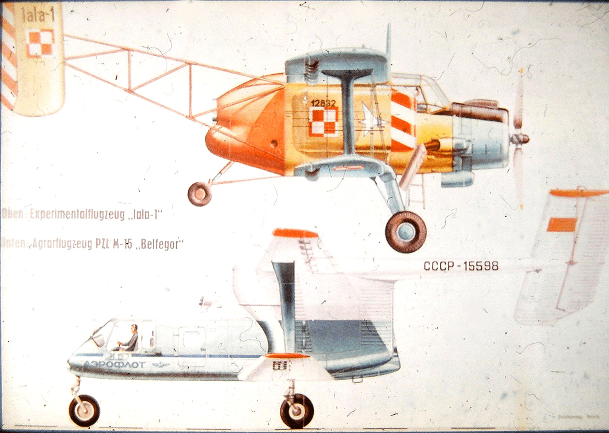

Какой чудесный аппарат сконструировал Антонов. Что только не перетерпевает:
лаборатории, модернизации, ремоторизации.
Ну а это реально поразило Instytut Lotnictwa, Антонов Lala-1
Так то, что делают в Ейске это просто цветочки.
