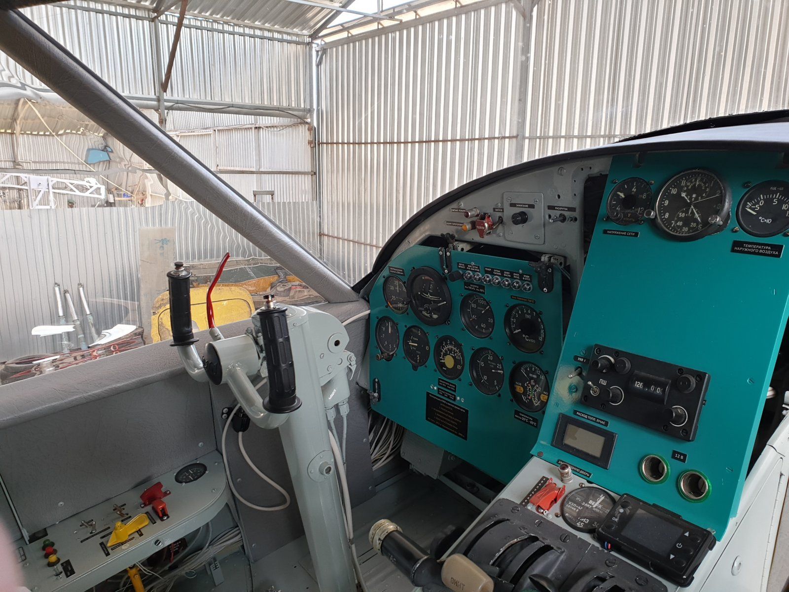

Как организована система ограничения параметров ?
N1,N2,MK,ITT,deltaTзапуска.
На какую перегрузку рассчитана рама двигателя.
Как реализована работа аварийного контура Топл. регулятора.

Сергей.
Люди спрашивают, у тебя наверное стесняются.
Мы ограничение параметров разработали на микросхемах, размером со спичечный коробок. По температуре. По оборотам не делали, т.к. реверс у нас отключен и обороты превысить просто не возможно. Крутящий момент не контролируем и прибор не ставим. При запуске принудительное ограничение до набора хх. В полете есть возможность отключить. В США запрещено в полете ограничение.
Условия нагружения силовой установки – согласно АП-23 п.23.361, 23.363

Спасибо за ответ.
Задействован, или нет, аварийный контур топливного регулятора?
В РЛЭ какие обороты для взлетного режима указаны?
Почему нет реверса?
Ответь на эти вопросы пожалуйста и больше у меня не будет других.

Спасибо за ответ.
Почему нет реверса?
А в чем проблема с аварийным контуром? Тумблер и всё. Включил клапан и аварийный контур готов. 98-99%, 690-700 градусов. 260-270л/час. Мы рассчитываем на летчика не высокой квалификации. Чукотец только что получил корочки частного пилота. До этого никогда не летал. Взлетные полосы у него 2-3 км. Самолет без тормозов сядет. Зачем усложнять? Могу быть проблемы. Есть не хороший опыт. Сейчас разрабатываем голосовой информатор и автопилот. Летчика надо разгружать.

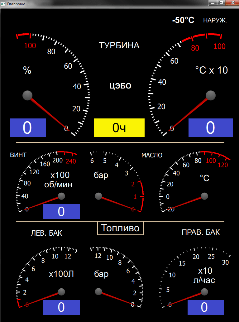

Что, слишком упростили? Что бы Вы сохранили от заводской системы?
Да всё упростили. Ничего заводского нет. Все это каменный век: 50-60 лет. Летные приборы от Ан-2. Часть моторных от М-601. На средней панели большое место для планшета-навигатора.

Я видел Омский борт. Там не было указателя момента, отсутствовал ЦЕБО.
Здесь так же?
ЦЕБО нашей схемы есть везде. Указателя момента нет нигде. Я считаю это пустой прибор. Мы разработали и изготовили сейчас комплексный электронный прибор. 8 дюймов. Пока на стенде. Мне он больше нравится. 10 приборов и 6 индикаций в одном.
