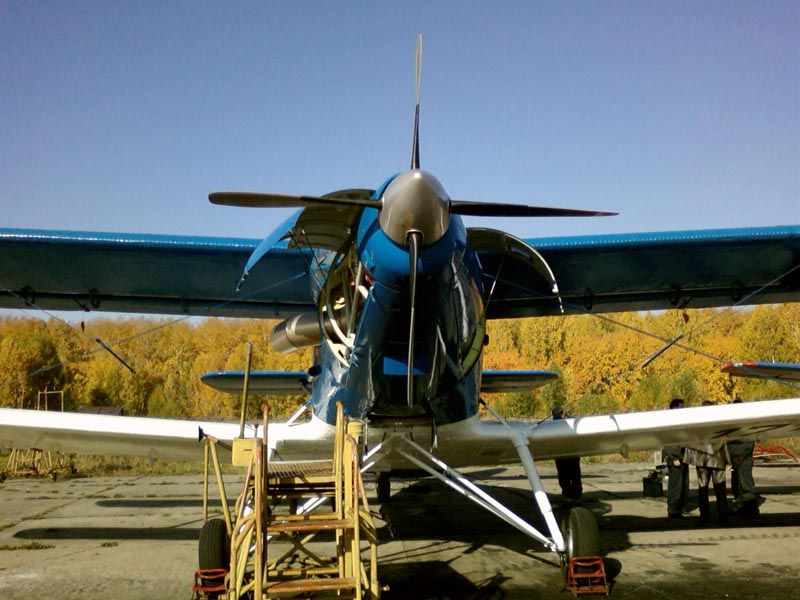

К спорам по диаметру винта. Изначально был установлен двигатель TPE-331-10UG от Jetstream 31 со штатным четырехлопастным винтом диаметром около 2,7м. При первых гонках двигателя в июне-июле движок прогорел (15 лет хранения на самолете в США без консервации). Приобрели и установили новый движок TPE-331-12UG помощнее. К нему должен быть новый пятилопастный вигт диаметром 3м. Его пока у нас нет. Пока работает с прежним винтом. О характеристиках пока говорить рано, самолет в процессе доработки и испытаний.

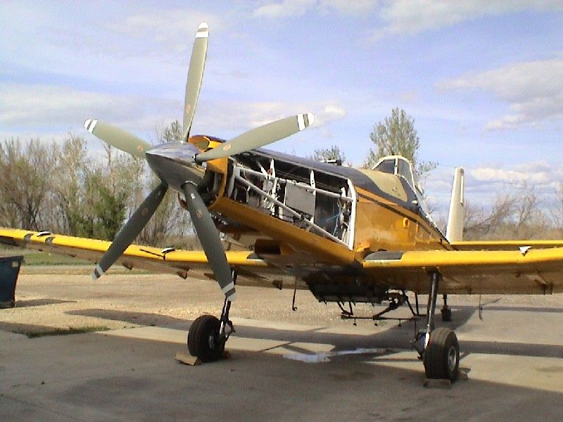

Вот от этой польской печки,  где тоже был АШ-62, и пляшем.

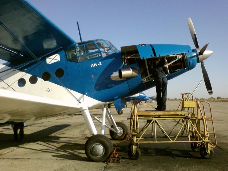

моторама и капоты очень прилично сделаны, у поляков от Turbo Dromader брали?
Всё полностью нашей разработки и изготовления. Двигатель TPE331 на Дромадер ставят не поляки, а американцы. С ними были консультации. Но ни одной бумажки чертежа ни от поляков, ни от американцев мы не имели, только отделбные обрывки описаний и фотографии.

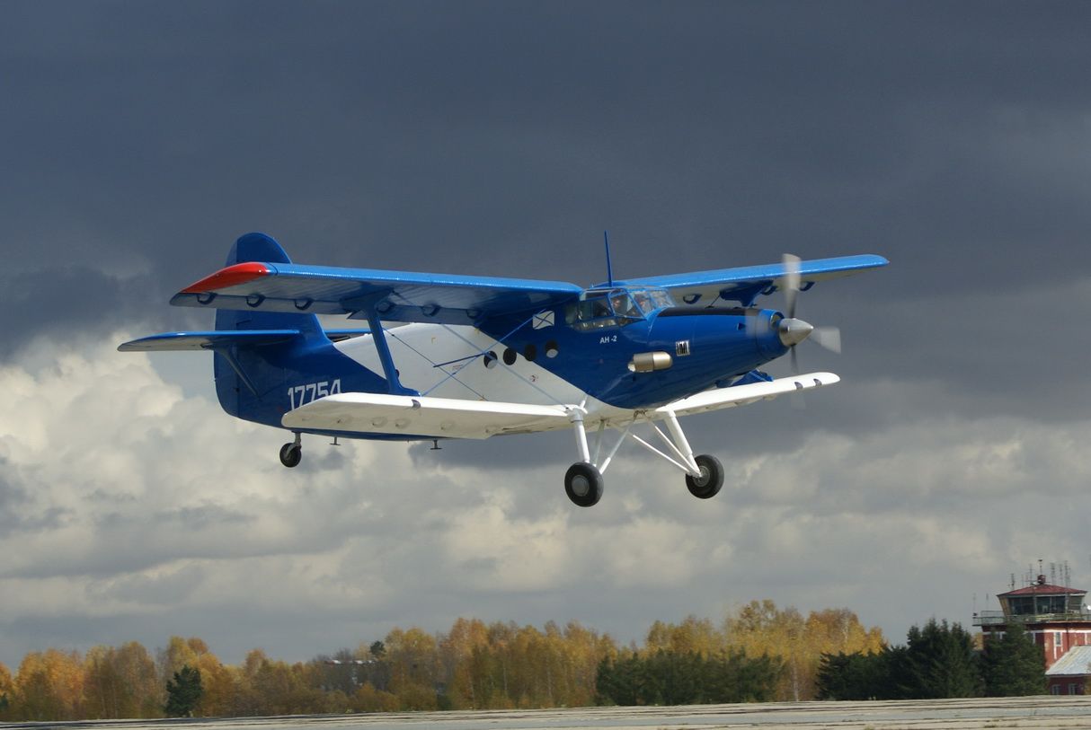

В пятницу, 16 августа наш самолет и первые пробежки восстановленного Ил-2 снимал Первый канал.  Смотрите на Первом канале!
У американского Дромадера с ТРЕ331 нос значительно длиннее и капоты из металла без кривизны. У нас - пластик собственного изготовления. Все агрегаты собирали с разных самолетов (Л-410, Як-40). Раму помогли сварить в "Авиареставрации".
Подготовка к полетам

Прошел сюжет по ГТРК НОВОСИБИРСК
http://novosibirsk.rfn.ru/rnews.html?id=158823&cid=7

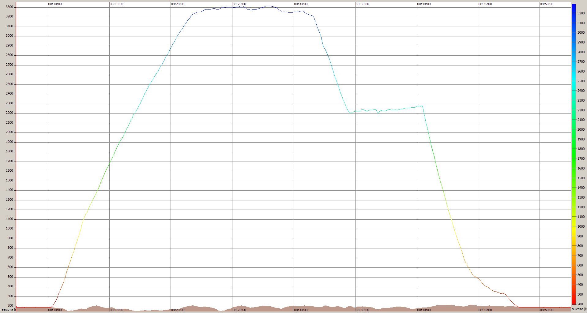

Предварительные результаты:
максимальная высота 3000 м за 13 минут (заправка 700л мощность СУ 70...80%)  взлетный вес 3700 кг.
Налет 3 часа 30 минут.
ВПХ как у пустого АН-2, приемистость двигателя конечно похуже, но зато расход топлива процентов на 20 меньше.

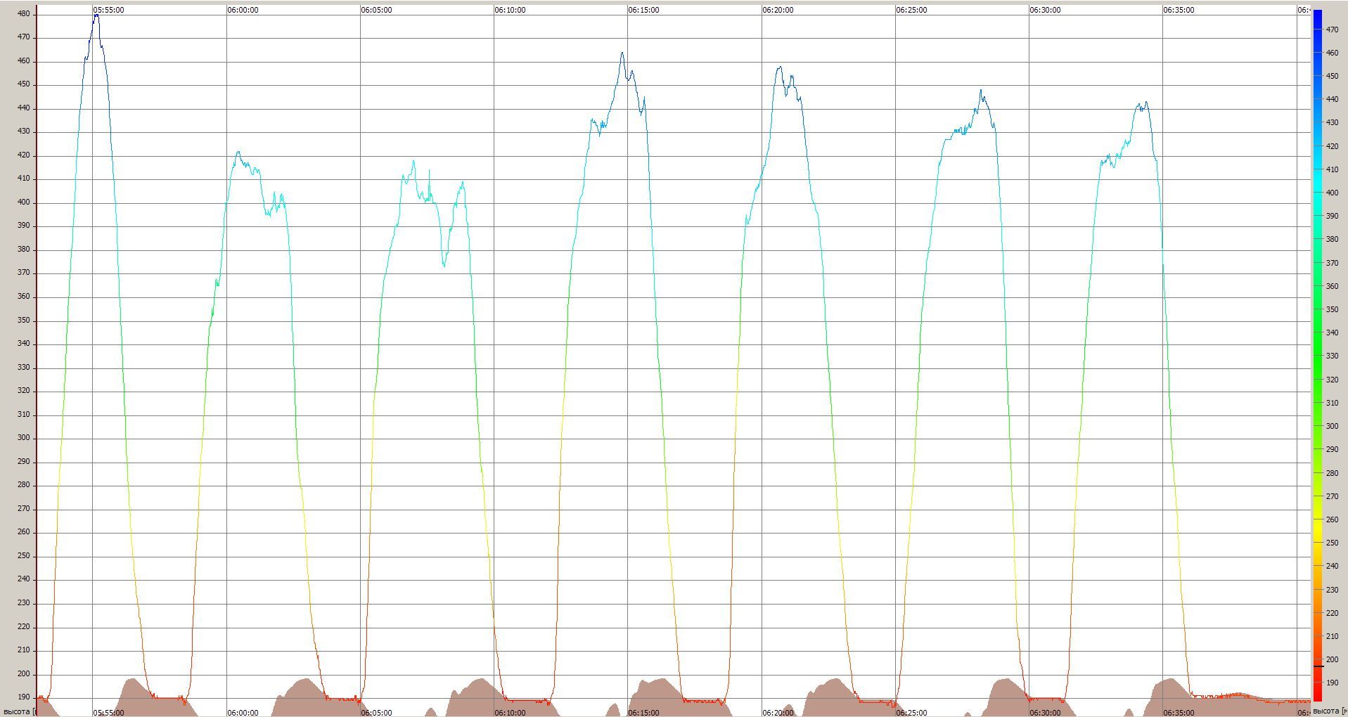

Барограммы

Летчик после полета говорит:
По ВПХ примерно так же как и у Ан-2, только пробег короче из-за реверса.
По скороподъёмности:
до 1000 м. 4 мин., скорость 160 км/час., набор 6 м/с,
с 1000 м. до 2000 м. 4 мин., скорость 160 км/час., набор 5 м/с,
с 2000 м. до 3000 м. 5 мин., скорость 150 км/час., набор 4 м/с.
Весь набор на 3 тыс.- 13 мин. нагрузка на вал двигателя 80%, соответствует крейсерскому режиму, расход топлива в наборе 420 lbs, что составляет 191 кг/час или 239 л/час.
В горизонте на 3 тыс. м.:
-скорость приб. 200 км/час, скорость фактич. 220 км/час, расход 127 кг/час или 159 л/час.
-скорость приб. 140 км/час, скорость фактич. 150 км/час, расход 96 кг/час или 120 л/час.
В горизонте на 500 м.:
-скорость приб. 200 км/час, скорость фактич. 200 км/час, расход 136 кг/час или 170 л/час.
-скорость приб. 140 км/час, скорость фактич. 141 км/час, расход 100 кг/час или 125 л/час.
Самолёт пустой до ремоторизации 3350 кг., после 2890 кг. Сейчас летаем со взлётным весом 3750 кг. (700 л. керосина и два лётчика). В течение недели можно переделать обратно под АШ-62, конструкцию не трогали.

Работали 2,5 месяца с момента получения двигателя. На самолёте стоит воздушный отопитель Webasto и дизель-генератор для наземного обогрева двигателя и салона, а также для обеспечения элекроэнергией на земле.
Полностью ремонтированный самолёт с капремонтом планера и двигателя с ресурсами на планер 12 лет и двигатель 7000 часов должен стоить $400-450 тыс., иначе всё это не будет иметь смысла. АН-3 ИЗНАЧАЛЬНО БЫЛ ПОХОРОНЕН ВЫСОКОЙ СТОИМОСТЬЮ ПЕРЕДЕЛКИ.
Макс, поправлю неточность: "На самолёте стоит воздушный отопитель Webasto". На самолете установлен дизельный воздушный предпусковой подогреватель Eberschprecher Airtronic D,
