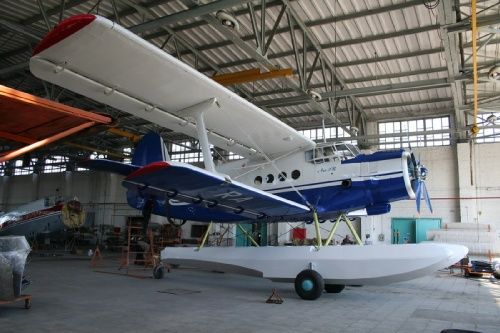

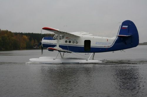

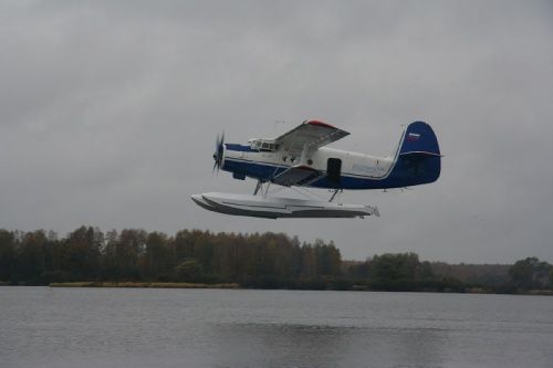

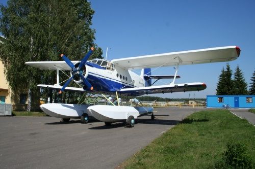

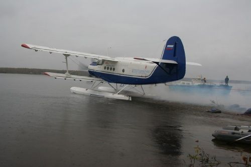

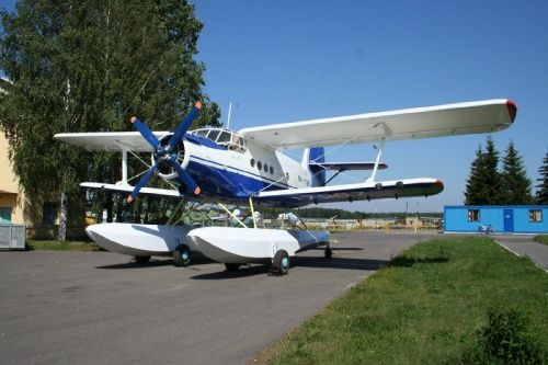

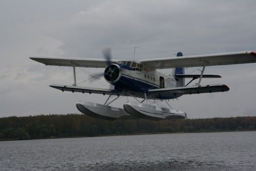

АН-2В на МАРЗ ДОСААФ . Принимал участие в этом проекте. Поплавки стекло-пластиковые. Думаю такой вариант будет интересен и с ТВД.

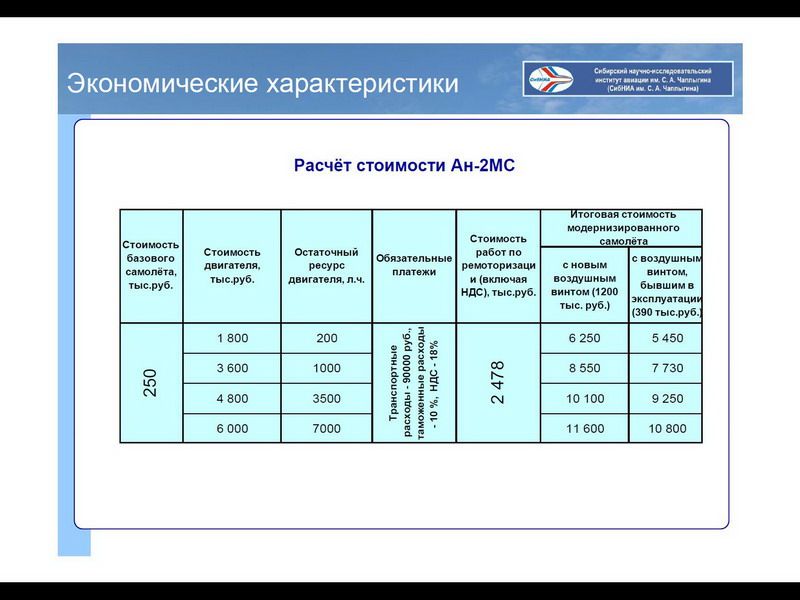

Там озвучили цену 33,6 миллиона рублей (32 миллиона со своим отремонтированным АН-2) за версию в транспортно-десантном исполненнии.
так вроде писали про 80к$ за мотораму капот и разрешительные документы или такой вариант уже не работает?
из прошлых сообщений следовало что можно за 80к$ решить основной вопрос а двигатель и винт взять самому отдельно хоть новые (тогда и цена похожая на 33,6 млн. руб.) а можно и б/у???
вопрос скорее к хозяину ветки

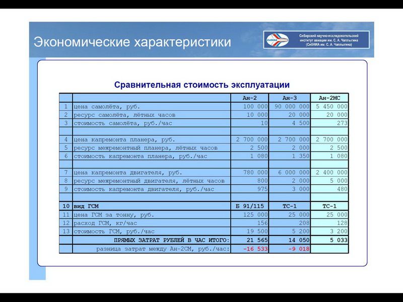

Первый двигатель купили с остатком ресурса 300 час. за $50 тыс., второй (TPE 331-12) с ресурсом 4,5 тыс.часов $150 тыс. , винт $15 тыс., транспортировка всего $5 тыс., сама ремотроизация со всеми материалами и работой планируем уложиться в $75-80 тыс., дальше на выбор, при наличии самолёта заказчика-одна цена, нужен новый самолёт-другая.Полностью ремонтированный самолёт с капремонтом планера и двигателя с ресурсами на планер 12 лет и двигатель 7000 часов должен стоить $400-450 тыс., иначе всё это не будет иметь смысла.
про 80к$ это не больная фантазия, а Ваши цифры!!!
и что уже выросли в 6 раз?!
за 33 млн. руб. Ваши же расчеты все меркнут?

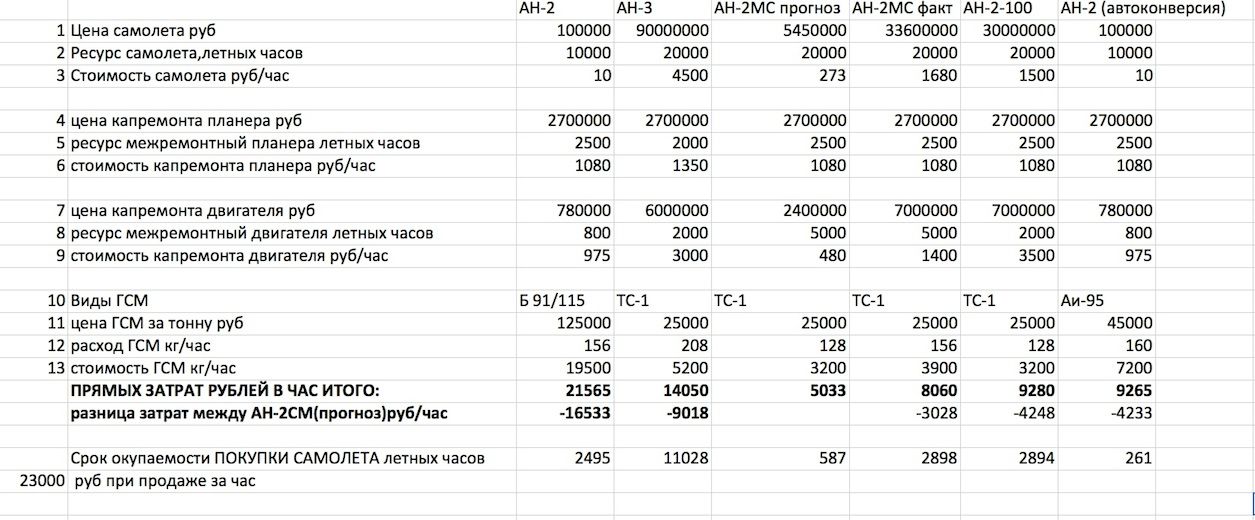

Ради спортивного интереса взял пересчитал табличку из презентации в свете новых данных.
Первые три колонки копия исходной таблицыц, потом фактические цифры по АН-2МС (взятые из данной ветки форума), данные по АН-2-100 (цифры взяты http://www.forumavia.ru/t/187898/2/ ), данные по АН-2 на 95 бензине (данные из этой ветки)
В конце добавил одну строчку - срок окупаемости самолета без учета зарплат+налогов+прочее при цене за летный час 23т руб
    120,1 КБ · Просмотры: 131
Вывод: при постоянных изменениях норматино-правовой базы и соответсвующей невозможности долгосрочного планирования, самым рентабельным способом остается использовать АН-2 на автобензине без каких-либо изменений.
