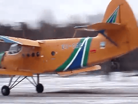

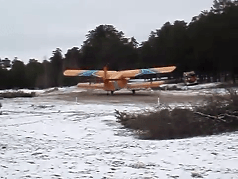

https://www.youtube.com/watch?v=QlnXNnj9Vws Когда детище сибиряков так сможет, успех будет возможен и в массовом масштабе.

Ну вот зачем вы развиваете у народа уверенность, что так садиться Ан-2 может только с поршневым двигателем?
Что Ан-2 хорош в тундре только с поршневым двигателем?

Похоже, это неточный расчет на посадку в непростых условиях. Но справились. МЧС-ники: опыт.
Винт на ТВД - реверсивный: поэтому разница, сравнительно с роликом, будет только в плюс.

По ходу и без особого хвастовства могу авторитетно заявить, - вполне реально посадить Ан-2 и с вдвое меньшим пробегом. КВС с ролика профукал красивую посадку. Повешенная скорость, скозлил, передавил тормоза.. Короче самолетку оттрахал.
Похоже самолет казенный или дураку достался на халяву. :STUPID
А можно , и нужно!, намного спокойнее и без надрыва.
От мотора длинна не зависит. (если без реверса)
