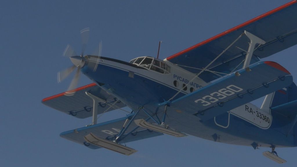

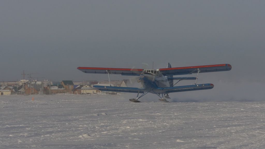

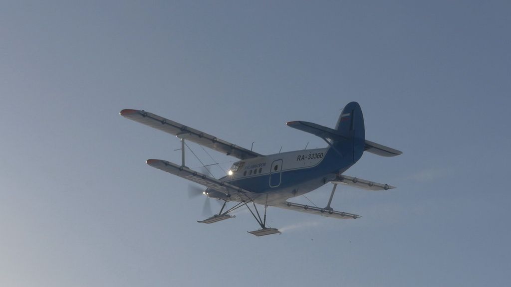

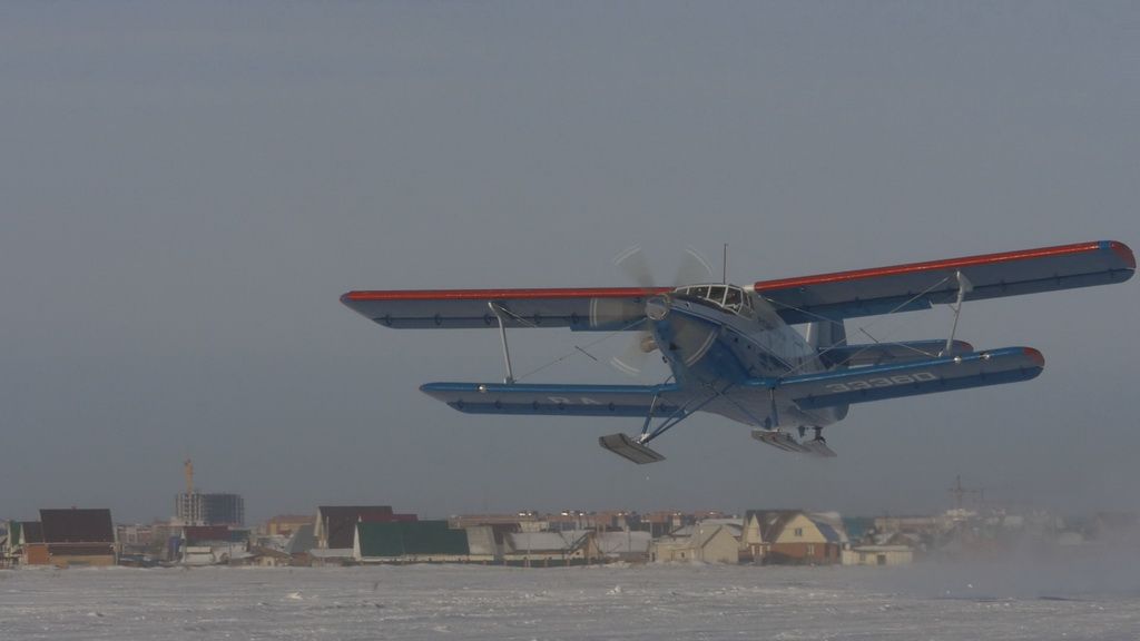

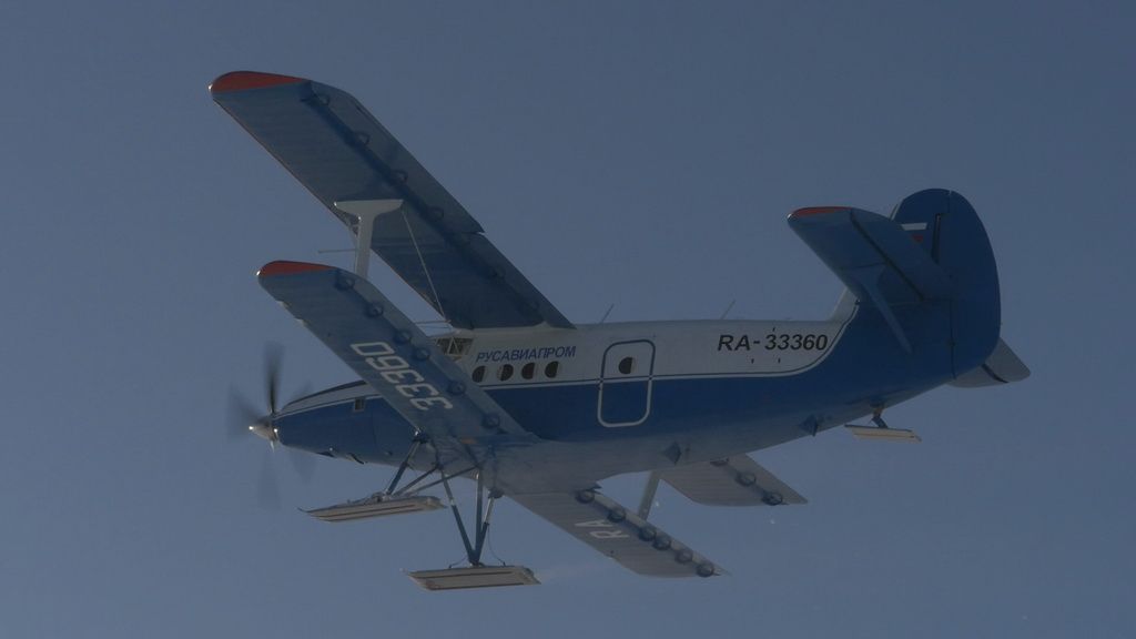

С середины января на а/д Бердск-Ц выполняются полеты ТВС-2МС с использованием лыжного шасси, было выполнено более 100 полетов. Явных отличий в пилотировании (по сравнению с ТВС-2МС на колёсном шасси) не выявлено.  Однако улучшение ВПХ по сравнению с базовым Ан-2 эквивалентно сравнению ВПХ  при использовании колес. Более подробная информация будет выложена после обработки всех результатов.

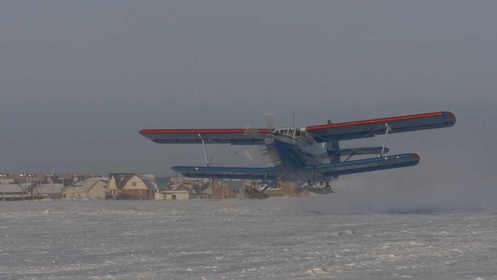

На лыжном шасси

Лыжи с подогревом или резиновая кувалда по прежнему неотъемлемая часть антуража? 🙂
Самолет смотрится  просто  замечательно,  а  звук  мотора явно  прибавляет  эмоций.  Вот  Вам  и  старый  конь...............
Ну уж если противообледенение есть, то и всё остальное возможно. Только с умом надо горячие лыжи в Сибири. А нужно ли? У нас нет ледяных дождей. Для Вас можно и сделать, если купите.
