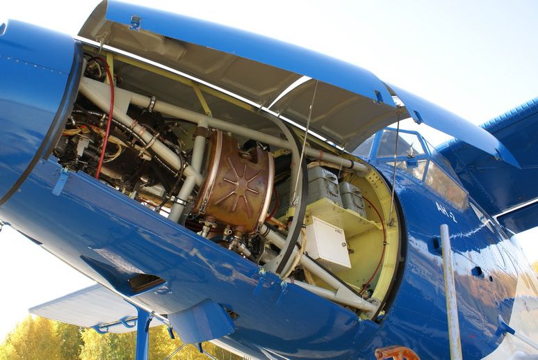

Ремоторизация Ан-2 под Garrett TPE-331
Некоторые предварительные результаты полетов с 5-ти лопастным винтом Hartzell
Общий налет 21 час, с новым винтом 13 часов

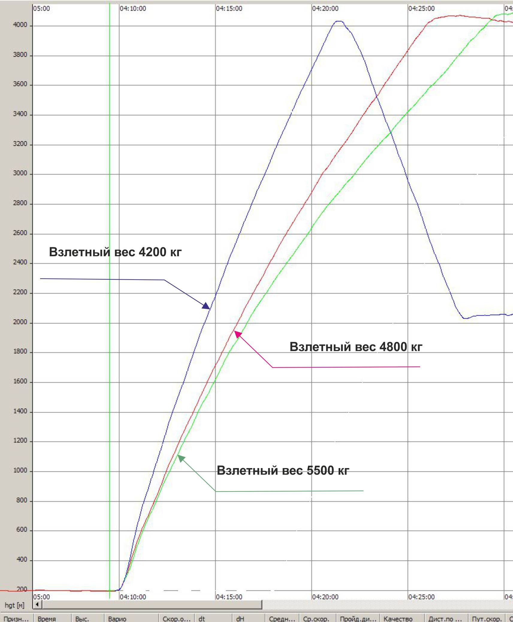

Барограммы набора высоты 4000 м:
Взлетный вес 4200 кг - 12 мин, Взлетный вес 4800 кг - 17 мин Взлетный вес 5500 кг - 19 минут
Оптимальная скорость набора высоты Vпр =150…160 км/час, на высоте 700 м Vy =5…8 м/с, в зависимости от загрузки.
Сейчас обрабатываем материалы по расходам СУ и наивыгоднейшим скоростям, на высотах 4000м, 3000м, 2000м, 1000м, 500 м
Обращает на себя внимание низкая утомляемость экипажа по сравнению с АН-2 в связи с меньшими уровнями шума и вибраций. Перебалансировка самолета при изменении режима СУ тоже значительно меньше чем на АН-2. Нет необходимости постоянно следить и регулировать температуру головок цилиндров.  Ощущения такие же как будто пересел на иномарку с «москвича». Отбор теплового воздуха на всех высотах справляется, в кабине экипажа и в салон тепло даже на высоте 4000 м (при температуре наружного воздуха -25 градусов).
На самолет установили СБИ, оцениваем уровни напряжений в мотораме. Достигнута перегрузка 2,15 ед.

Уважаемый SV, данную работу проводят, явно, не дилетанты. С центровкой у самолёта всё нормально... (двигатель вынесен вперёд на длинной раме)  Вам не кажется что это не для красоты? 😉

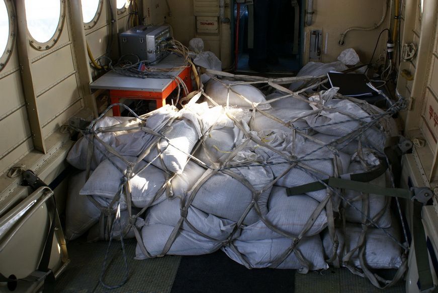

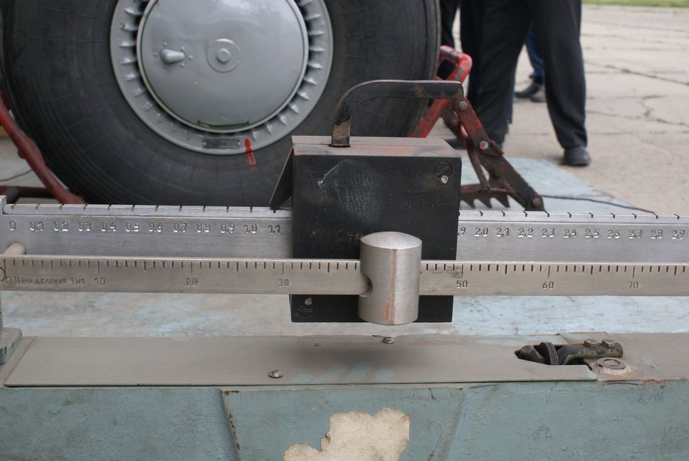

Центровка пустого самолёта (в комплектации от 13.02.2012г.)   22,2 %САХ  масса пустого 3050 кг. Такая центровка обеспечивается рядом конструктивных решений. См. фото.
При загрузке 11 парашютистов на пять передних рядов сидений  и заправке 500 л. Центровка на взлете получается 31,2 %САХ  (взлетный вес 4770 кг)  и остаётся в пределах допустимого диапазона самолета АН-2 (17,2 % [ch247] 33,0 %).
При этом на высоту 3500 м самолет с парашютистами должен подняться за 13…14  минут.
