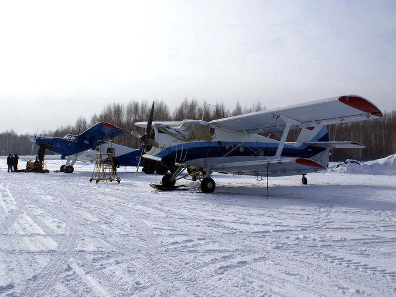

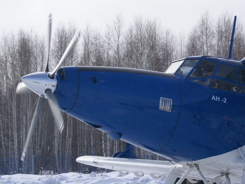

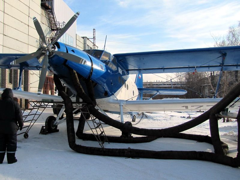

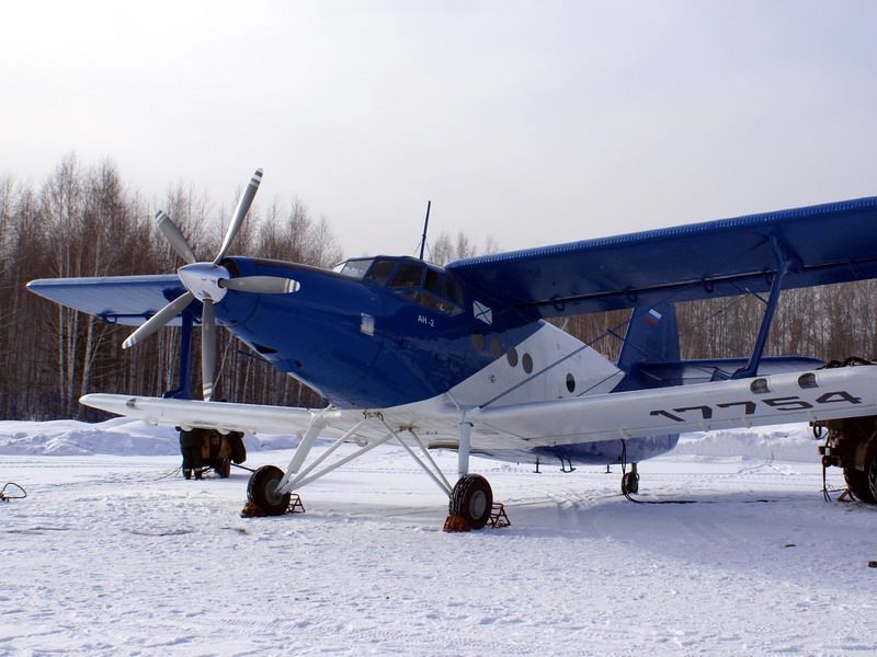

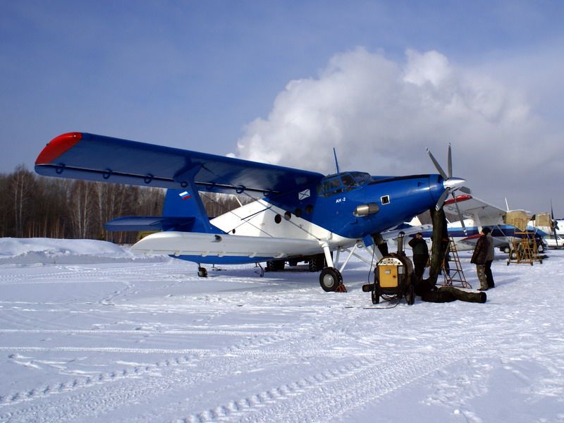

В феврале начался новый этап испытаний Ан-2 с двигателем TPE-331-12U и новым пятилопастым винтом Hartzell.
    69,9 КБ · Просмотры: 283
    74,9 КБ · Просмотры: 252
Конец января - начало февраля в Сибири как обычно, морозные -25...30 и ниже. Как только в феврале потеплело до -15, установили новый винт.

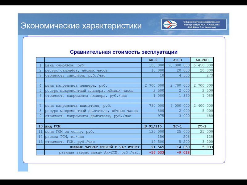

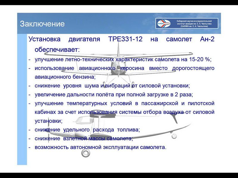

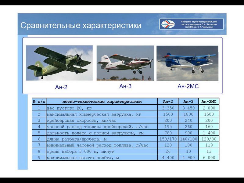

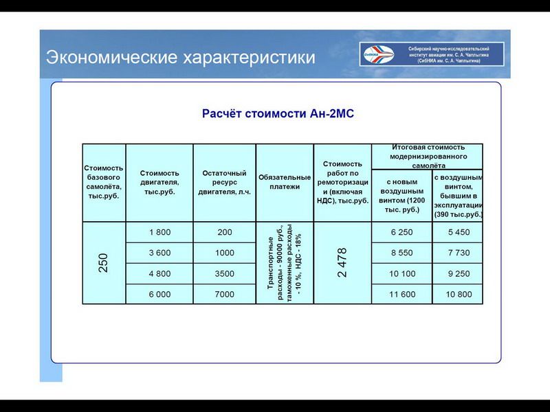

Выдержки из презентации, сделанной еще для варианта с прежним, скоростным винтом от JS-31.
    77,3 КБ · Просмотры: 232
    56,6 КБ · Просмотры: 272
С новым винтом характеристики взлета, скороподьемность и др., должны возрасти. Испытания покажут.

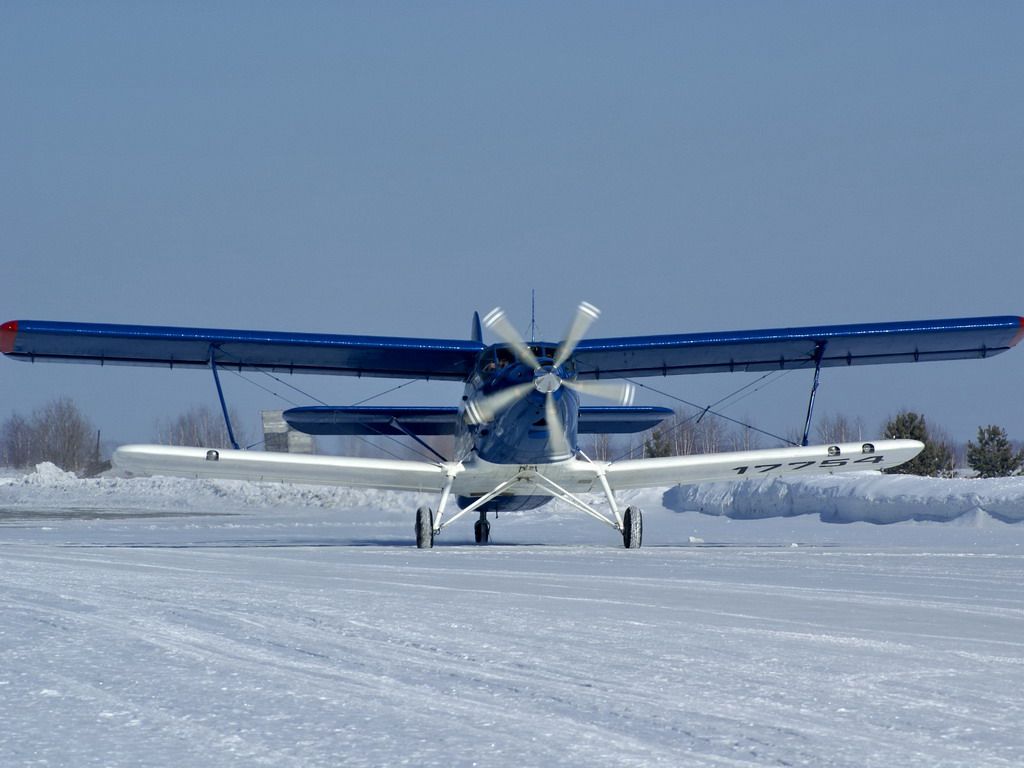

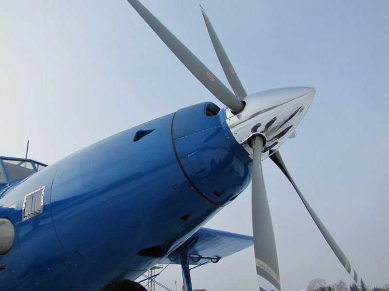

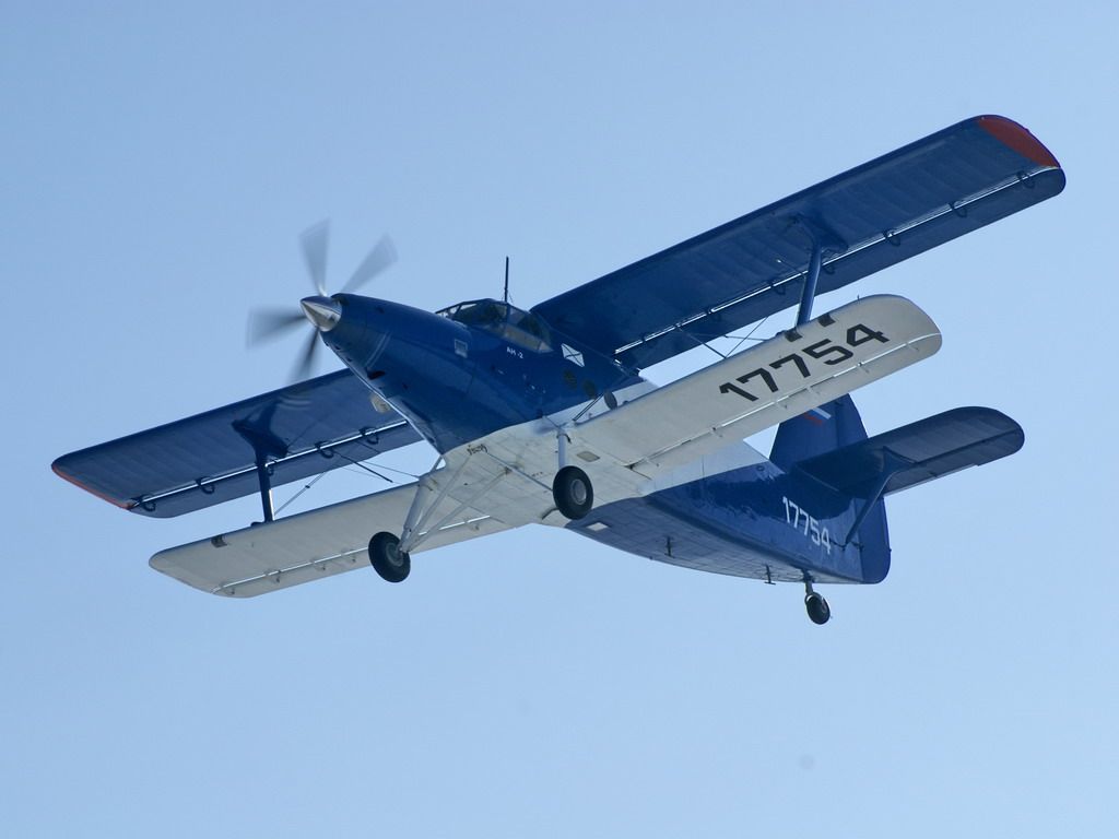

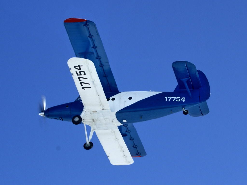

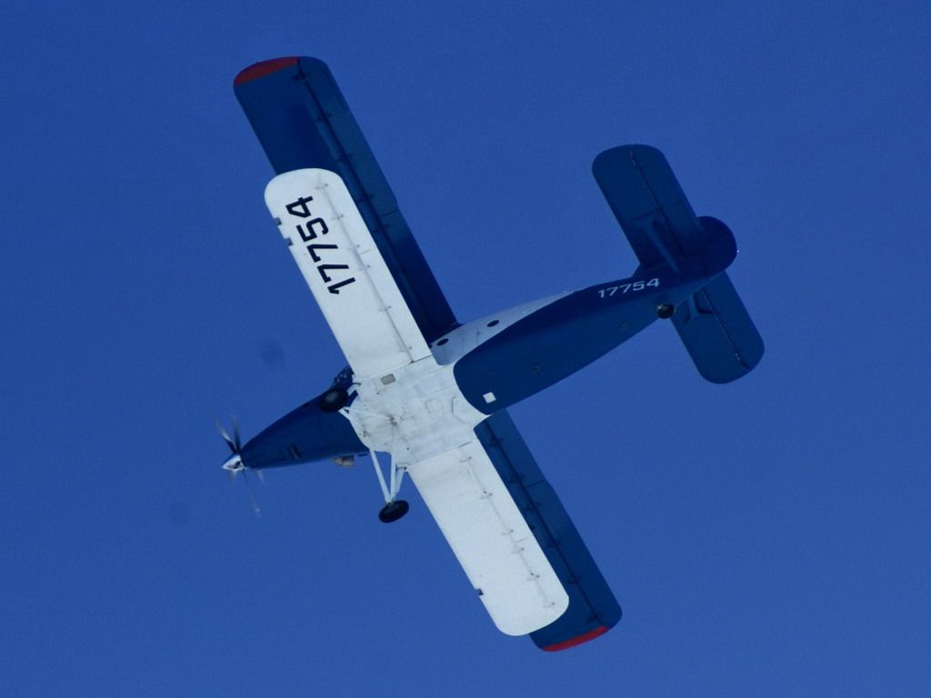

Новые фото с февральских полетов.
    47,6 КБ · Просмотры: 245
    43,5 КБ · Просмотры: 286
