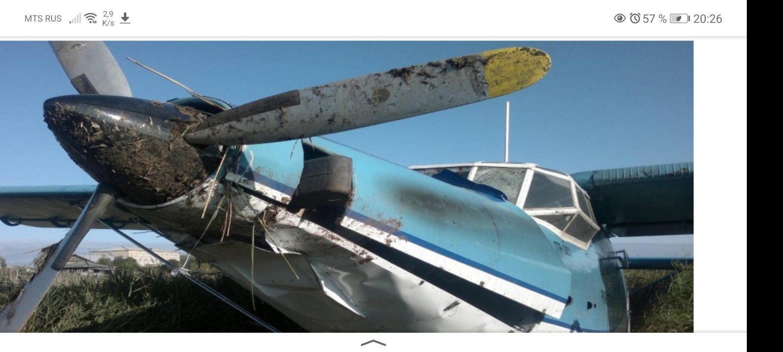

У меня большие сомнения , что модификации ( ТР-301 , Ан-2ММ ) смогут взлететь с очень густой , вязкой и высокой растительности ( типа люцерны) или с "грязи по колено"..А мы это на Ан-2 делали , вставая за 15 шпангоут. Хотелось бы подтверждения видео..

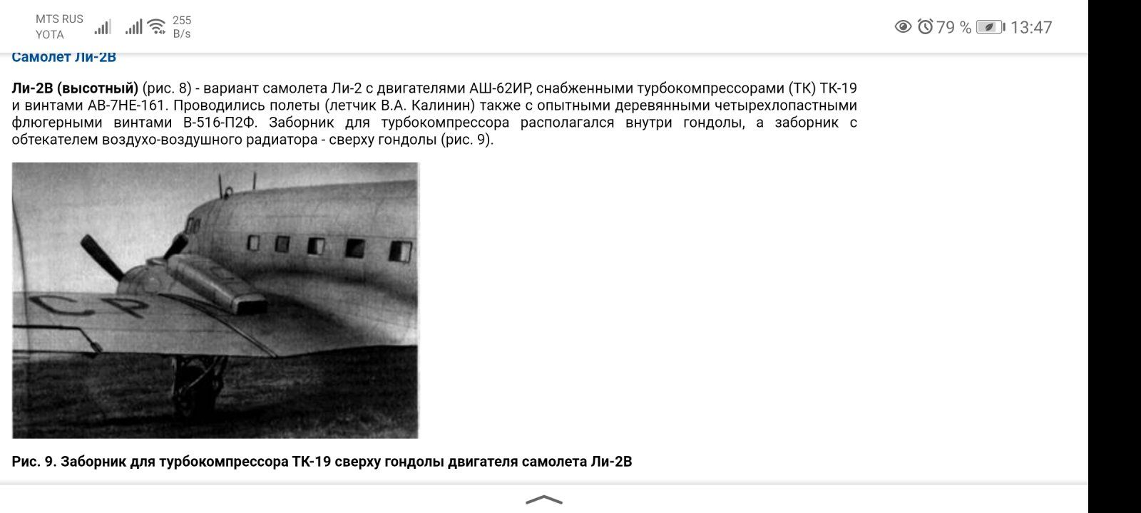

Да, спутал с Ли2.
У того стоял ТК 19. Где то читал что в Ташкент, Ашхабад летали через горы и мощи не хватало.
Ну и зондировщики атмосферы и высотные с литером В.
Но мне кажется и Ил14 то же встречал. Хотя там Аш82 стоял.

Вот категоричным участникам про турбовый Ли2, а то боюсь последует что и Ли2 турбовых не было.

У Ан-2 крылья с полотняной обшивкой малонагруженные. А тут убрали нижнее , обшивка у верхнего осталось без изменений. У 2ММ хоть увеличили площадь..
А у ТР на тонну снизили вес. В чём нестыковка?
Там не знаю))) Даже не интересовался таким.
Я про керосиновый говорил
В истории Ан-2 были и не такие модификации)
Даже пускай керосиновый.. Нагрузка , особенно , при полном взлетном все равно выше , чем было заложено Антоновым. Посчитайте сами..

Реально, крепкий аппарат получился, и с отрицательнымии перегрузками справился.
