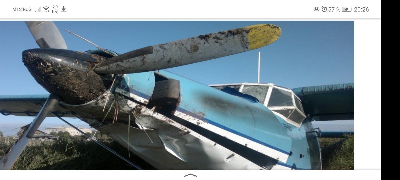

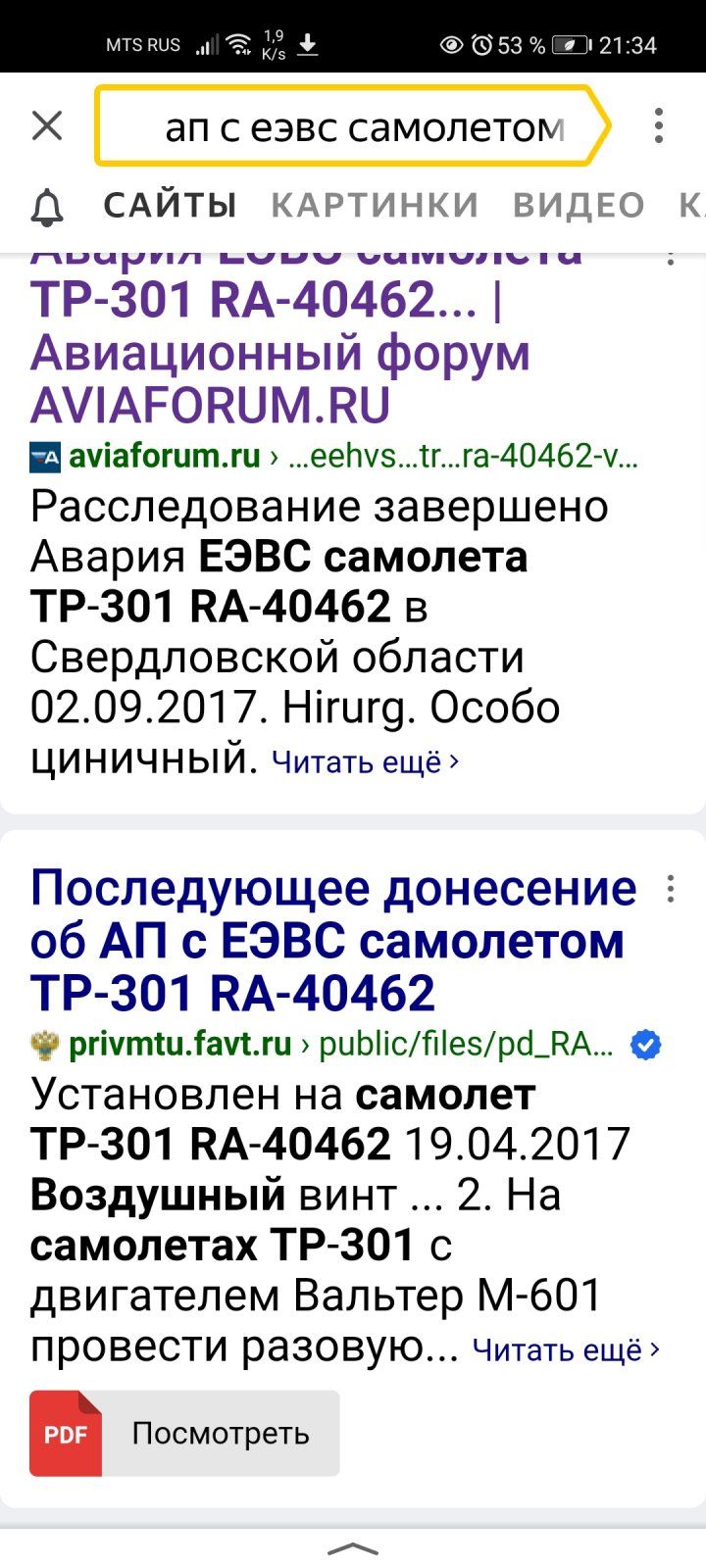

Это где такое случилось?
Ну так давно тут на форуме разбирали данный случай, тяга заела и в болото. Туринская Слобода.
Пилот к стати знакомый товаришь TVA Анатолия.
Вот тут он Вам и задает вопрос про Петрова.

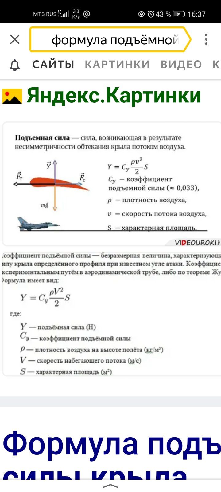

Почему часто говорю о центроплане? Да потому что столь, маленькому винту тяжело справиться с данным раздутым. миделем, Ан 2 - вот мы его и уменьшаем. Правильное скоростное крыло с хорошей механизацией и скоростное хвостовое оперение даст прирост скорости, а соответственно скороподъемности. Все помним, что площадь а мы к стати и ее увеличиваем
в формуле просто значение, а скорость идет в квадрате, хоть и деленное пополам.

Мало ли что утверждает разработчик. Думаю, что это не так. Если площадь крыла уменьшилась в 2 раза, а МВМ осталась прежняя, то, для сохранения таких же взлётной и посадочной скоростей, необходимо увеличение Су макс в 2 раза. У Ан-2 Су макс =1,95. У Ан-28 (для сравнения) Су макс = 2,96. Получить Су макс = 4,0 без активных специальных методов нереально.
